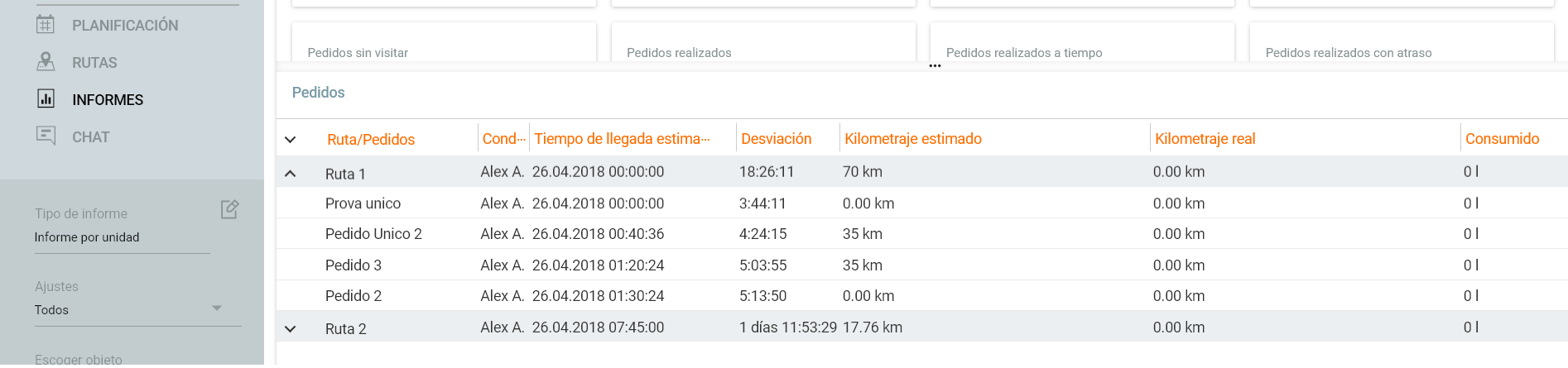

Estamos integrando Logistics con el ERP de un cliente y tenemos algunas dudas con el apartado de rutas y informes.
Cuando se realiza una ruta y el conductor sube fotografías y la firma del cliente, todo esto se puede consultar des de las rutas realizadas haciendo click en el "clip" de cada pedido dónde indica que existen ficheros subidos (fotografias / firma).
Pero si consultamos esa ruta en informes, o movemos al historial la ruta realizada (con lo cual solo la podremos consultar en el futuro desde informes), como podemos ver las imágenes y la firma adjuntadas por el conductor a ese pedido?
Adjunto archivo para aclarar

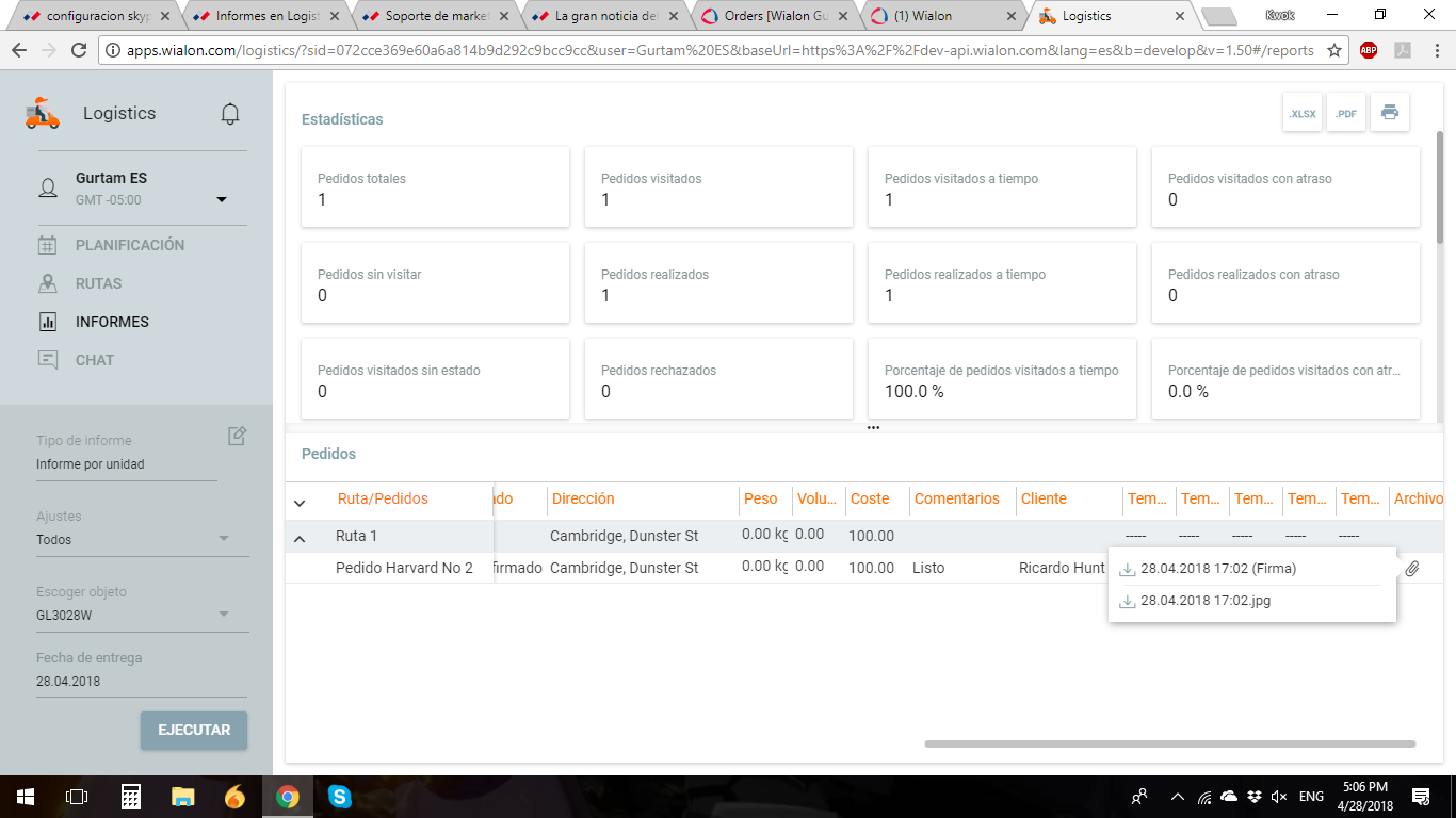

Gracias por comentar tus inquietudes e ideas acerca de WIALON, en el tema cuando el conductor o operador web ingresan una firma electrónica o adjuntan un archivo en el pedido, dichos elementos estan disponibles por medio del clip en la tabla de los informes, en el bloque informativo y en la descripción emergente del punto de la ruta en el mapa.
Logistics - http://apps.wialon.host/docs/es/logistics.html

Buenos días,
Perfecto no había visto esa opción al final de la tabla. Entonces perfecto, si se pueden extraer esos datos en cualquier momento des de informes.
