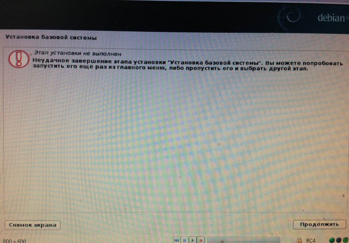

Здравствуйте. Столкнулись с ошибкой при установки Wialon Local. "Неудачное завершения этапа установки "Установка базовой системы". Пробовали вначале установить на виртуалки (oracl virtual box), потом на сервер. Образ скачали по ссылке <ссылка удалена в целях безопасности>

В принципе проблема в данном случае очевидна - Debian не смог поставить свои модули. Т.к. поставляется он в виде netinstall образа, очевидно также, что что-то очень важное скачать не удалось.

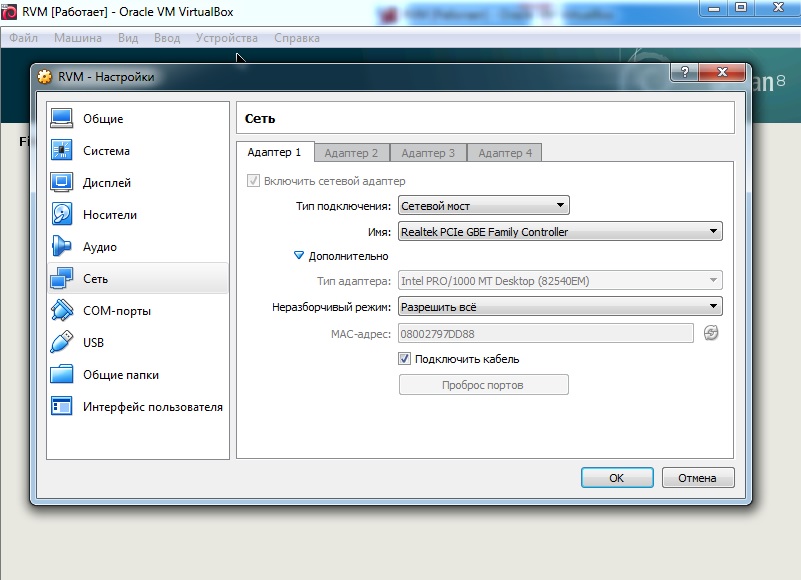

А что пишут логи установщика при этом? Как подключена сеть к виртуалке?

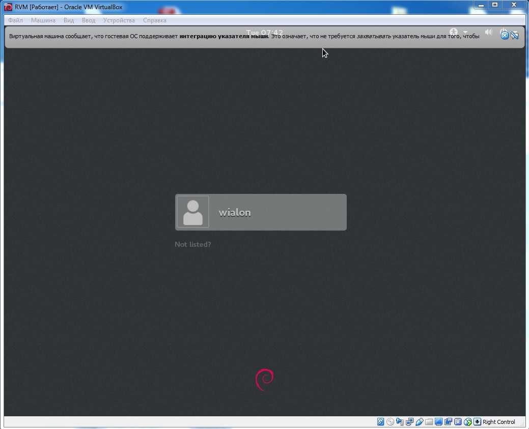

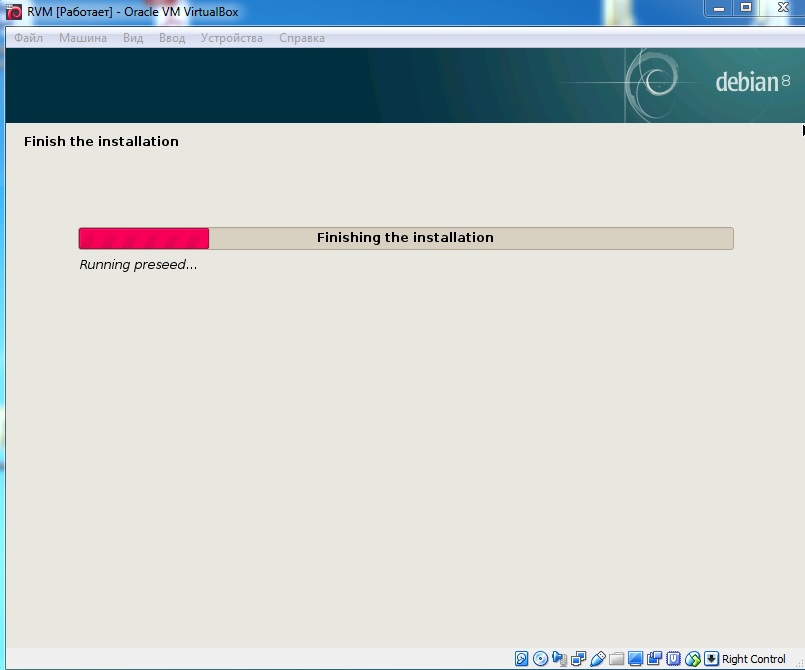

На виртуалке установка дошла до этапа Finishing the installation и висит. Перезагрузили систему и запустилось окно входа в систему. При вводе логина и пароля, который нам предоставили для теста пишет - "sorry, that didn't work. Please try again. При вводе логина - wialon и пароля - wialon Черный экран и движений нет.

"Finishing the installation" - это сообщение установщика debian. Судя по тому, что ниже есть еще processing preseed, вероятней всего разметка диска или получение пакетов не проходит до конца.
Есть небольшое уточнение - а вы пробовали посмотреть логи установщика? Какие настройки для виртуалки в плане ресурсов? Это тестовая установка или вы планируете ее потом для продакшена использовать?

Проблема решилась. Оказывается дело было в настройках офисного интернета. Попробовали через 3G модем и установка завершилась успешно. Логи установщика не смотрели,  глянем чтобы  разобраться.
Чистый образ Debian 8 ставился без проблем.

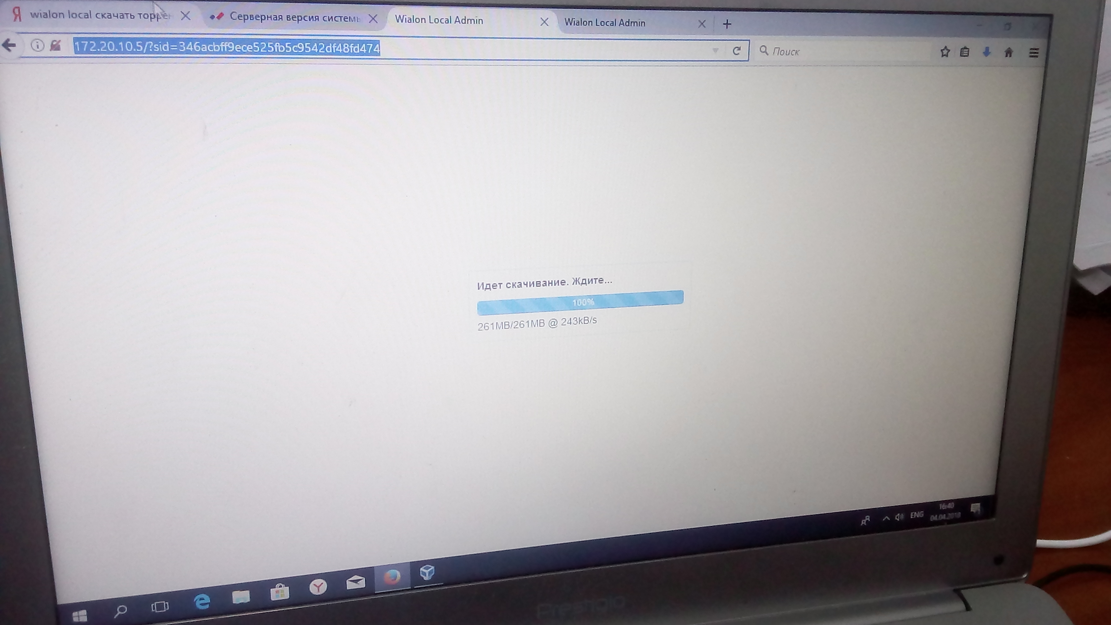

Добрый день. Ввели в браузере IP который нам показал Debian. Авторизовались введя свой тестовый логин и пароль. Начался процесс скачивания 261 Мб. После завершения скачивания, сервер перезагрузился, после перезагрузки и повторной авторизации, скачивание началось с нуля.

если скачивание повторяется снова - значит с первого раза скачать или установить целиком не вышло.
посмотрите в сторону памяти - оперативной или физической. иногда на виртуальных машинах выставляется динамическая аллокация места, а Debian с этим очень не очень - даже если ресурсы выделены, до перезагрузки Debian их не увидит.

Спасибо, удалось установить. Изучив лог -
wialon/wlocal/logs/lcm/lcm.log
обнаружили предупреждение о нехватки оперативной памяти. Выделили большее количество и все заработало. Приобрели wialon local. Интересует ориентировочная дата обновления версии. Где анонсируются данные мероприятия?

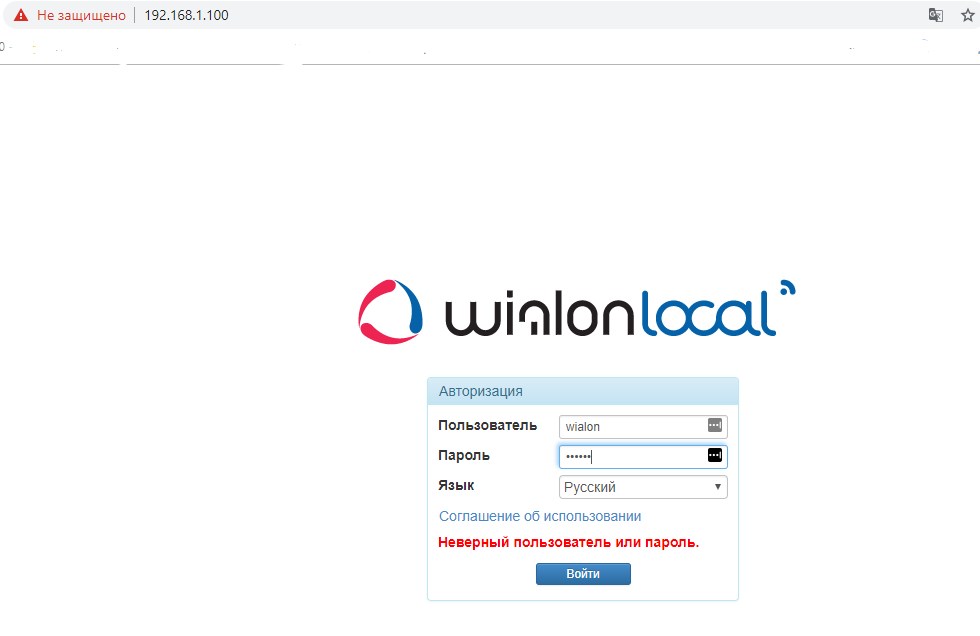

Добрый день! Первая установка дистрибьютива Виалон Локал. И нет возможности войти в систему. Как исправить? Логин и пароль по умолчанию wialon - не подходят.
  • Wialon Local (от установки до...)
Re: Wialon Local (от установки до...)
Сергей.Л. , не подходят, т.к. неверные, подробности с вами решаем в тикете

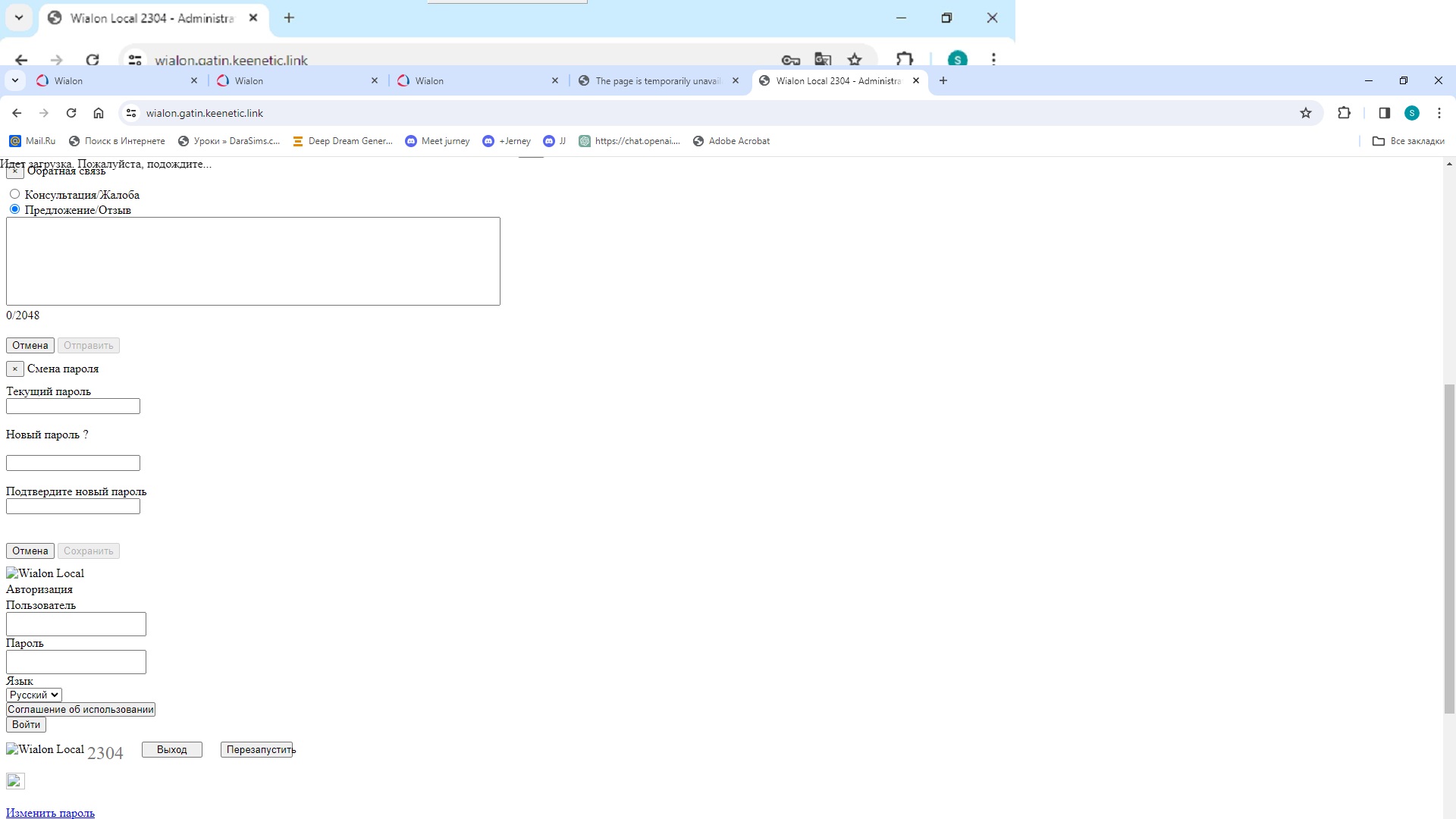

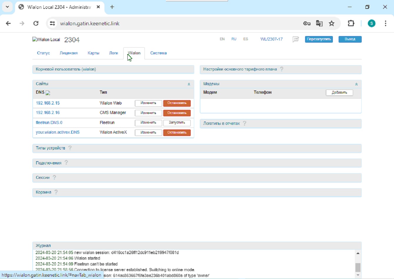

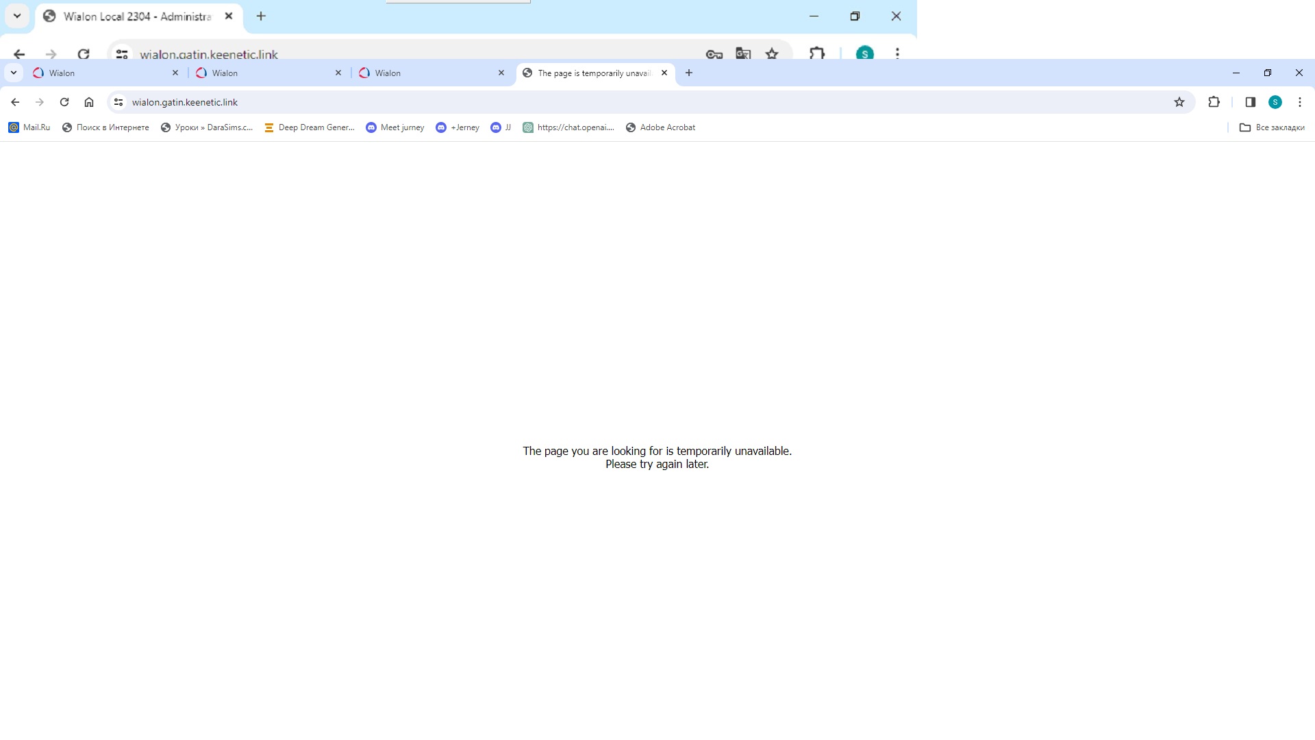

Доброй ночи, есть информация как настраивать эти строки, вводил адрес DNS нашего белого айпи, вводил белый айпи, не принимает, принимает только в локальной сети, после ввода адреса из локальной сети, не получается подключиться к области где добавляются объекты. В инструкции ноль информации как это должно работать, постоянно выходят ошибки, при подключении к системе администрирования вроде таких. Как на скриншотах, порты проброшены, по белому адресу свободно подключаюсь к другим устройствам, именно данная система постоянно выдаёт ошибки, написал в техническую поддежку попросили доступ по SSH support@wialon.host, но молчат. При добавлении DNS проверку не проходит, принудительное сохранение тоже. Пытался все вернуть через восстановление файлов конфига ngnix, но толку нет. Вернуть записи которые были изначально в настройках сайта так же не даёт.
