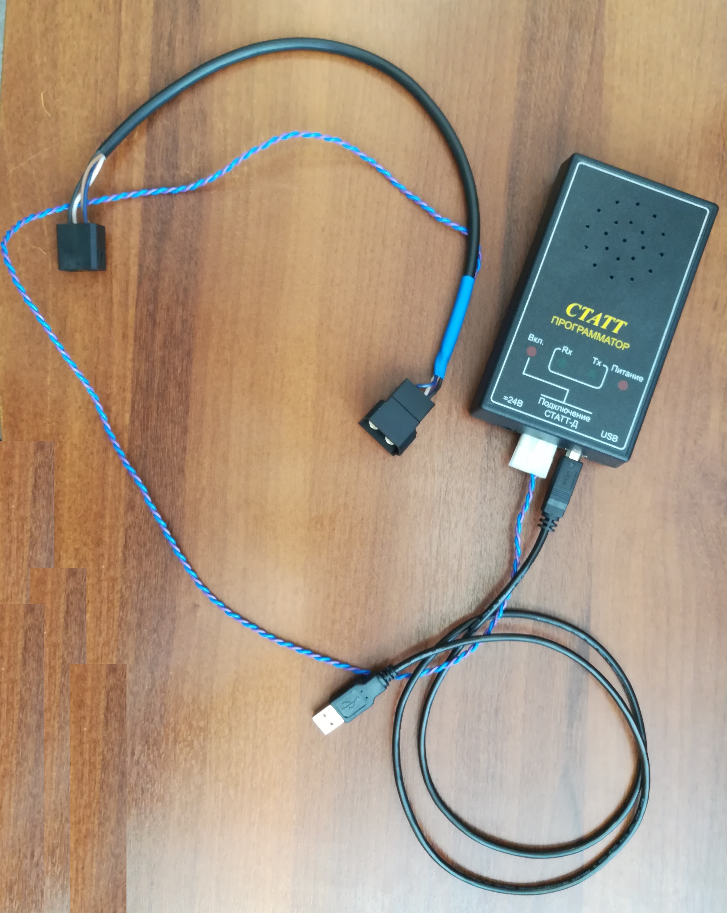

Topic: Куплю программатор для Автоинформатора ОРБИТА СТАТТ-Д
Ребята, нужна такая штуковина!
Может у кого валяется?

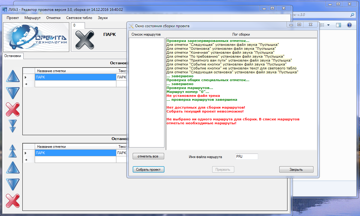

По этой штуке может кто особеностям настройки поделится, проекты в проге не формируются.
Создаешь проект, в нем маршрут(остановки туда-обратно) все это дело сохраняешь.
Потом открываешь редактор маршрута там открываешь файлик созданный в программе которая на скриншоте у тебя. Там рисуешь на карте как должен ехать автобус по маршруту на карте и расставляешь остановки, все это дело сохраняешь.
Потом переходишь обратно в первую прогу, открываешь этот файлик еще раз, добавляешь звуки остановок если ранее этого не сделал (я всегда в последнюю очередь звуки добавляю).
Ну и ТА-ДА-ААА собираешь проект и файлик на флешку в информатор.
Садишся на машину или автобус - едешь по маршруту и оцениваешь качество своей работы.
Как то так в кратце...
dyama2007 СПАСИБО ! А обратно "разобрать" проек имеется возможность ?
п.с. почему в списке маршрутов не отображается "0" который ПАРК ? Он ведь создан ))
Нет, разобрать нельзя.
по парку х.з., я не создавал парки
