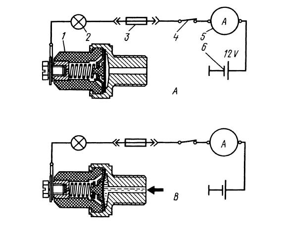

Re: Подключение зажигания на автомобилях с дизелем
Давно есть простое решение которое подходит для всех задач перечисленных в этой теме.
А именно, подключаться к датчику аварийного давления масла.

79002410122 wrote:
И как вы по лампочке считаете моточасы? А если лампочка перегорела?
Датчик давления масла в двигателе, это обычный "сухой контакт", который срабатывает на давление - замыкается на массу, когда нет давления масла. Зачем подключаться к лампочке? Надо подключиться к датчику (до лампочки). Наряду с контактом "W" генератора, это один из наиболее правильных способов для учета моточасов. Есть давление - считаем, нет, не считаем.
Т.е. неисправность датчика вы исключаете? Вопрос тот же...Если датчик будет неисправен и при отсутствии давления не будет замыкаться на массу?
А оператор у системы на что? Он же должен понимать, что объект движется, а моточасы не считаются. Это повод сообщить механику о возможной неисправности датчика. Или Вы считаете, что он по умолчанию должен быть неисправен и всем на это плевать?

Так объект может и не двигаться, а моточасы считать должен....(работа пресса, мехруки и т.д...)
А операторы на технике разные, как и водители на втомобиле. Точнее есть Водители, а есть Наездники и вот вторым по большей части всёравно на индикаторы, особенно если они не горят..
