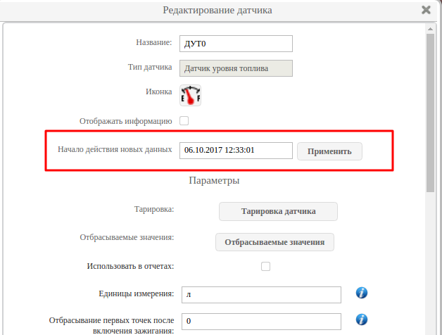

а что мешает сделать "старый дут|новый дут" в инструкции так и написано в случае замены датчика
А можно кинуть ссылку?
https://docs.wialon.host/ru/hosting/cms/ … znachenija
