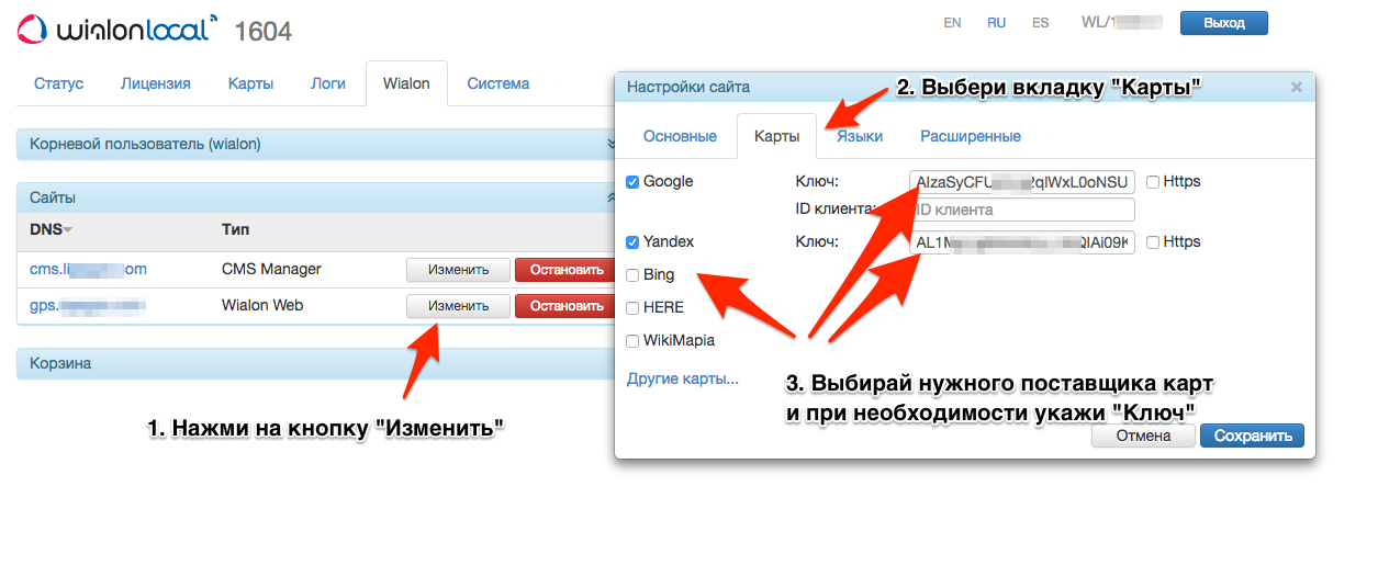

Посмотри скриншот во вложении, я там постарался тебе расписать где находится нужные настройки.

OSM идет сразу, но идет только картинка без адресной базы. Адресную базу либо подгружать самому, либо покупать gurtam maps, возможно есть еще варианты, не помню. Что касается ключей для яндекса и прочего, почитайте их условия использования, не всем они подходят.

Спасибо , просто с начала зациклился .. на загрузке карт , думал надо загружать ... и пропустил в документации этот момент ...
