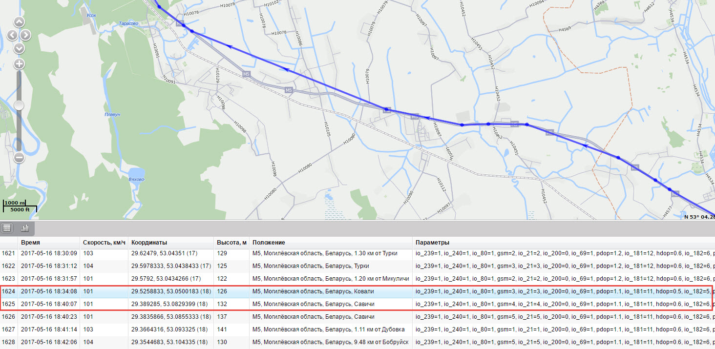

Всем привет.  Тестирую FMB920 и наблюдается проблемка, что устройство просто перестает слать минуту, две и т.п. А потом как ни в чем не бывало продолжает отправлять координаты, складывается впечатление, что теряется GSM и устройство не выгружает координаты или вообще их не записывает.
Скрин во вложении
Movement source как установлено?
Более правильно - Ignition. Ну а зажигание - 13-30 вольт если прицеплен к аккумулятору или 12.. если к бортовой сети.
Иначе будет сам определять текущий режим по спутникам и может переключаться в режим On stop
Ну и последнюю прошивку установить.
У меня были большие пропуски, после обновления вроде гладенький трек.
Скрин во вложении
Может это как раз тот случай, при котором советуют протирать контакты SD карты спиртом (где тут писали такое про FMB).
Такой трек обычно рисуют китайские трекеры за $10+, у которых нет памяти.
Синхронизация NITZ случаем не включена?
Скрин во вложении
Спиртом Евромобайл советует растирать, в наличии 2 FMB900, с штатными SD картами ничего не шлют на сервер, со всем сторонними картами (32Gb, 64Mb, 6Gb) работают в норме
