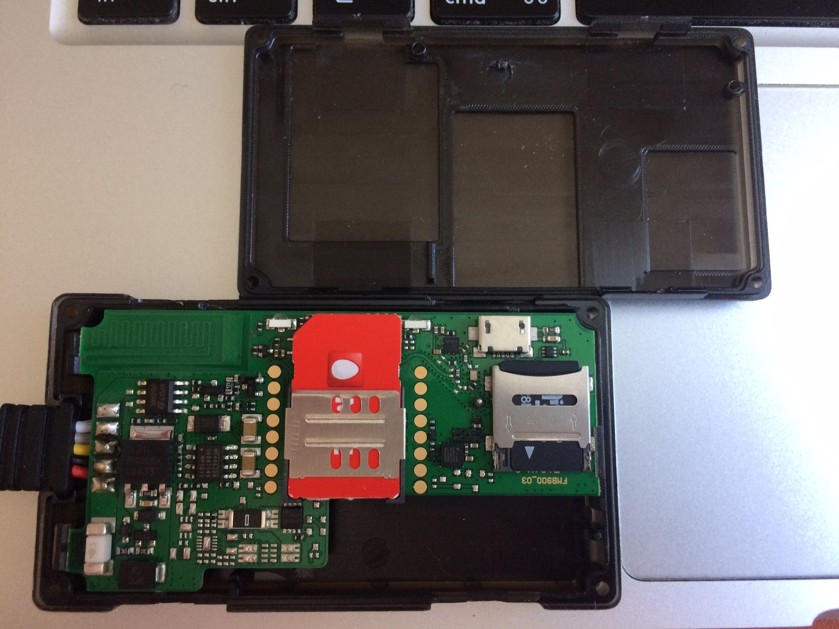

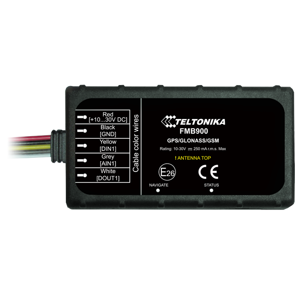

Тестируем новую модель Teltonika - FMB900 Впечатления -  положительные!
Что понравилось сразу- низкая цена. Прочный корпус, к сожалению без влагозащитны.
Что внутри: Bluetooth® 3.0: можно подключать гарнитуру громкой связи с водителем, можно подключать OBD2 адаптер ELM 237, датчики температуры, конфигурировать трекер. Буду на выходных тестировать.
Карта памяти 128Мб в поставке. Можно сохранить 275 млн. записей, поставив карту на 32гб. Посмотрим сколько она (карта) прослужит.
GSM: Quad-band 900/1800 MHz; 850/1900 MHz никого сейчас не удивить...
GNSS:  GPS, GLONASS, GALILEO, BEIDOU, SBAS, QZSS, DGPS,AGPS, Отслеживание: 33/99 каналов сбора
Горячий старт < 1с Тёплый старт < 25с Холодный старт < 35с
Управляющие команды по GPRS! Трекер поддержан Wialon: FMB900  FMB920

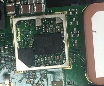

Это жеж Android- внутри TM2500- MediaTek....

...у телтоник настройки последнее время слетают....здесь надеюсь это решили.
....и что за вырез на плате? под батарейку?

Тоже надеюсь, все верно, под батарейку (FMB920)

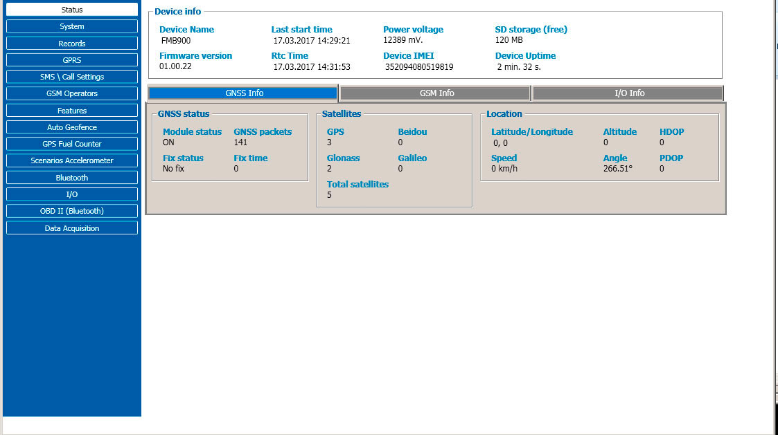

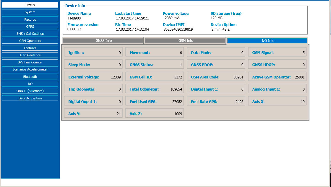

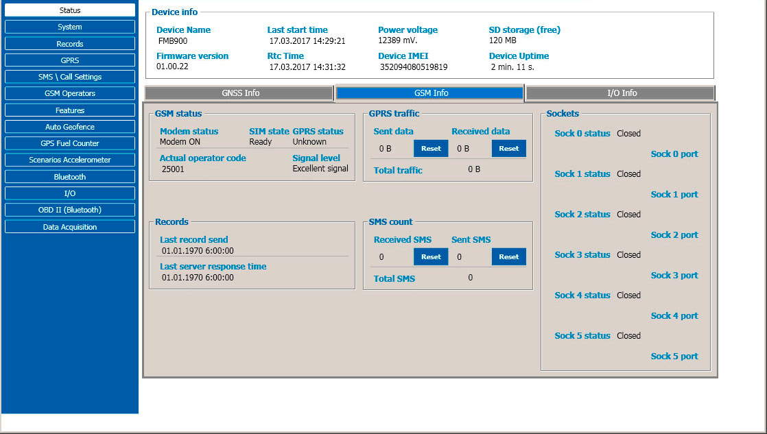

Еще кое- что, этого фичи ждали много лет) в ближайшем времени, в конфигураторе появится появилась функция диагностики! Live I/O elements status window!

Re: Teltonika FMB900(920)
Арчибальд пишет:
Скорее всего - да.
Сейчас отгрузка изделий с внутренними батарейками - большая проблема.
Не берут изделия с батарейками на авиа перевозки (экспресс почты. грузовые перевозки)
