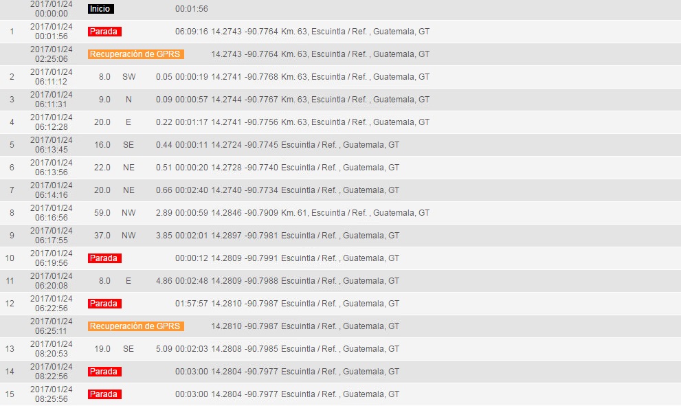

El reporte que se quisiera y si se puede hacer es una mezcla entre el reporte seguimiento de mensajes y cronología.
Así como lo mencione antes, no solo se quisiera el estado de los sensores, si no que las notificaciones que se tienen.
Mostrando en un reporte o historia de 24hrs (por ejemplo) todas las ubicaciones donde estuvo el vehículo y mostrando a la par, cuando se detuvo y el tiempo, si el equipo dejo de transmitir por algún tiempo, se activó alguna alarma por ejemplo detector de puertas o botón de pánico.
Lo tienen pero por separado, por tablas, y lo complicado es verificar o filtrar por tiempo la tabla cronología y después buscar en la tabla seguimiento de sensores la coordenada del evento o ver la tabla seguimiento de mensajes y después verificar en la tabla de cronología que sucedió o que no sucedió.
Adjunto una imagen que muestra el reporte de otra plataforma y que nos comparan mucho. Es de otra plataforma que utiliza uno de nuestros clientes.
Se podría realizar una tabla así? o creen que no sería factible?

En la tabla de cronología puede visualizar los siguientes tipos de acontecimientos: Viajes, Estacionamientos, Paradas, Horas de motor, Llenados, Descargas, Eventos, Conductores, Remolques, Excesos de velocidad, Problemas de conexión y Activación de sensores (sensores digitales). Puede realizar un informe con la combinación de la tabla de seguimiento de mensajes y la de cronología.
Así como lo comente la información se estaría viendo en varias tablas dentro del informe que dependiendo a las necesidades de cada usuario pueden ser satisfactorias o no.
Si desea ver la información de ambas tablas en una sola o que agreguemos la columna de coordenadas en la tabla de cronología envíenos su propuesta al departamento de desarrolladores para que la evalúen el desarrollo de su requerimiento.
