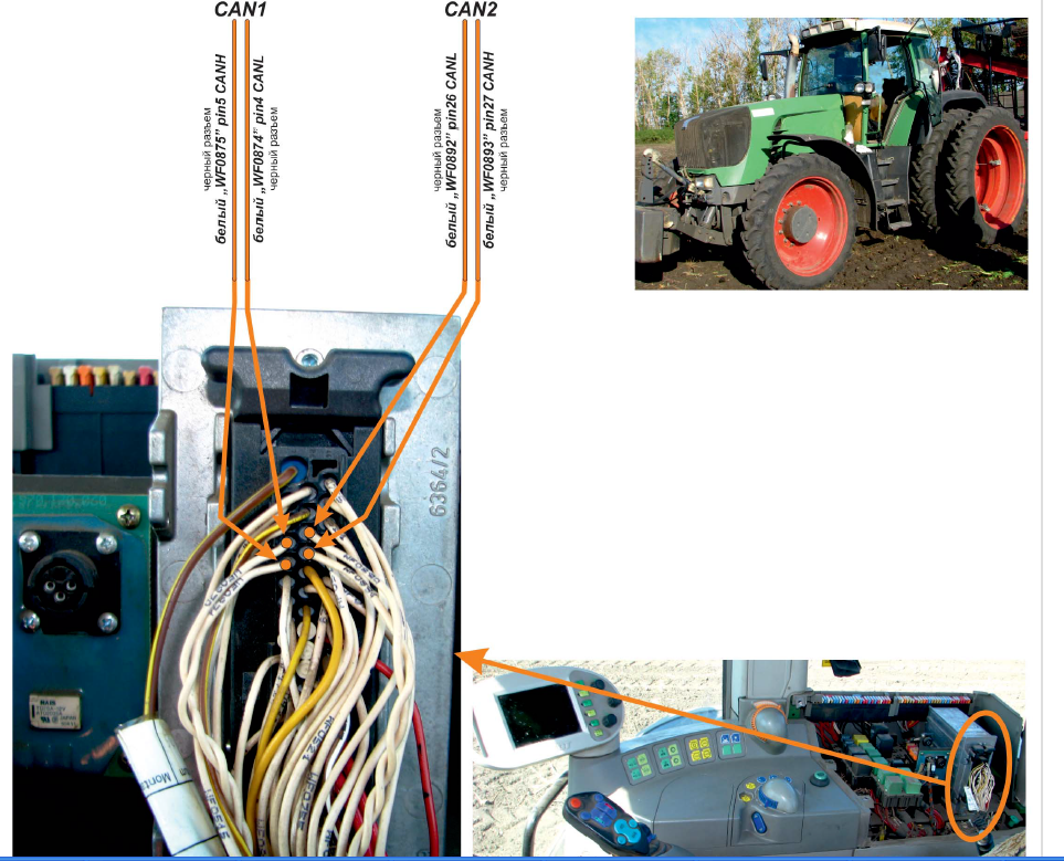

У кого-то есть информация по данным которые можно снять с CAN-шины данных тракторов и где находятся точки подключения к шине? Не очень хочется тянуть провода к БК через всю кабину.

Получается, что в 930 задействованы 2 CAN-шины?

V principe - da, no v realnom zhizn mozhno xvatit i odnu.. Mozhno na vtorom shine est "ne ozhen vazhnie" danie, i vsio shto interesno dlya klientu mozhno poluchit i iz odnovo. Sam ne proveril i na kotorom shine kakie danie est skazat ja ne mogu..
Установил оборудование на Fendt 930. Подключался к 1 CAN-шине Bitrek 910 с прошивкой 3.10.4. На фото данные, которые получилось снять трекером
