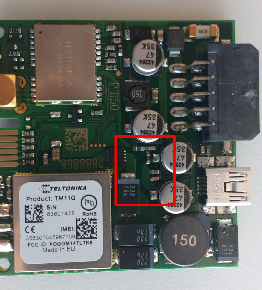

kenel Есть одна идея
Сфотографируйте в хорошем разрешении плату со стороны модема, чтобы были видны мелкие элементы и выложите сюда (а лучше на hw@gurtam.com)
В особенности элементы на моем фото на наличие горелых элементов или трещин каких.
