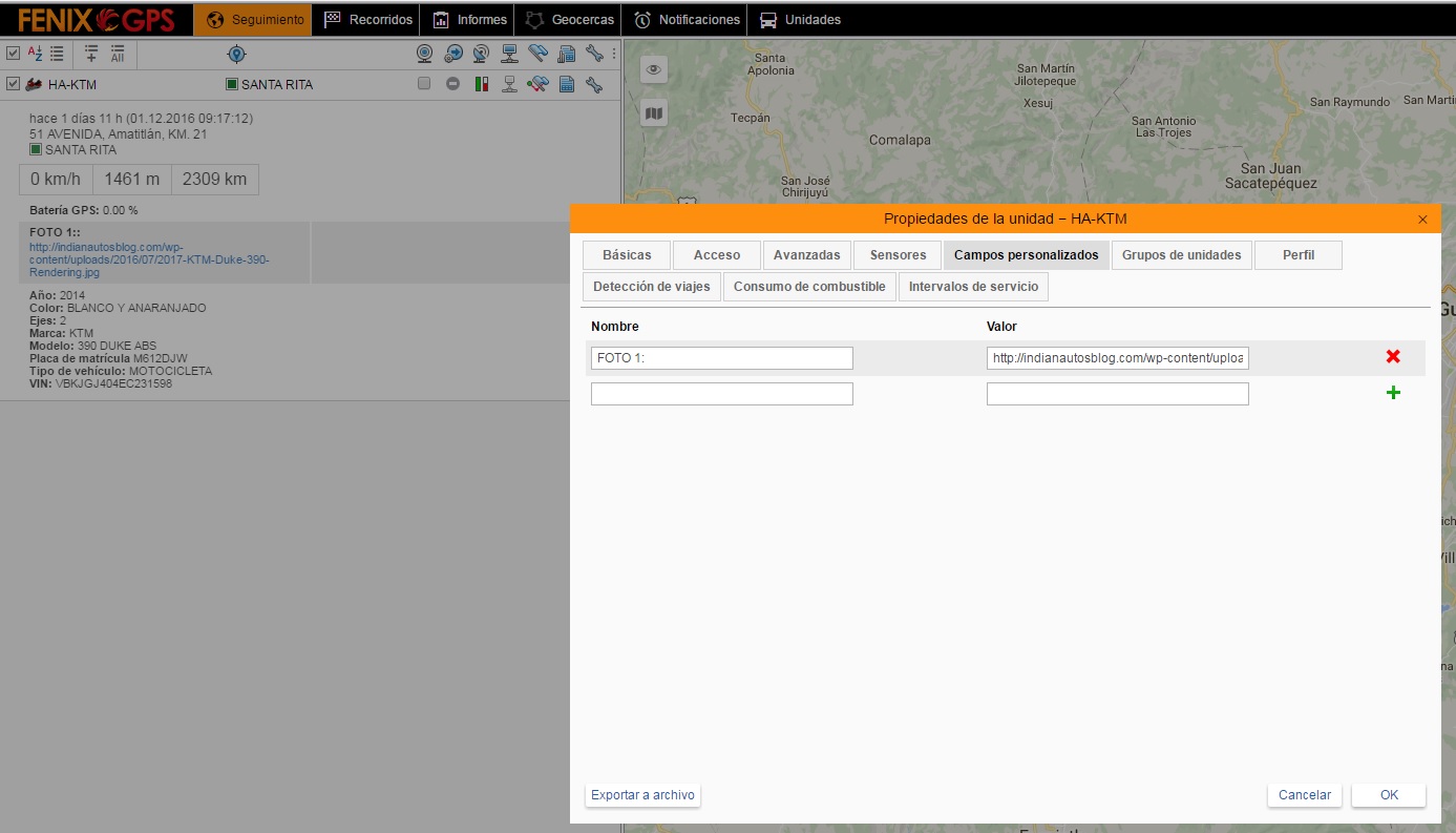

Esto recién me lo solicita un cliente:
Podemos agregar al menos 4 fotografías del vehículo para tenerlas visibles en la descripción de la unidad.
Gracias.
Hola amigo... la forma más fácil de hacerlo es a través de campos personalizados, allí creas un enlace html con la dirección donde tengas almacenadas las fotos, (te tocará crear una carpeta para eso en tu hosting o en algún servicio donde puedas guardar fotos y voila así funcionará).  Te adjunto unas capturas para que veas un ejemplo de como lo integré yo.  Y lo bueno de esta forma es que le puedes agregar tantas fotos como necesites...
Saludos!

Muchas gracias, lo he ya probado y va muy bien.
