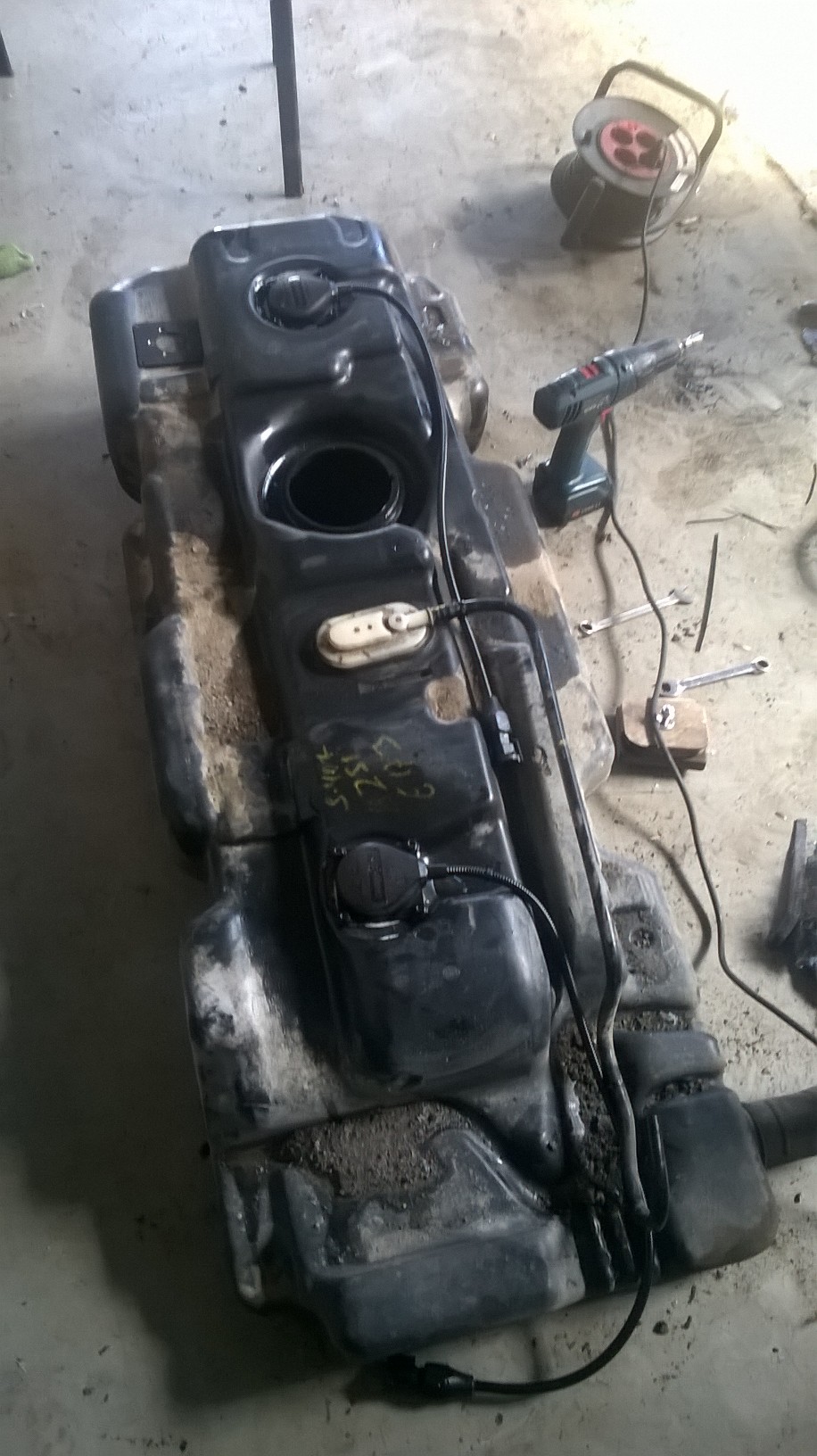

Крафтер, он-же Спринтер. Два дута с "грелкой" бака.
