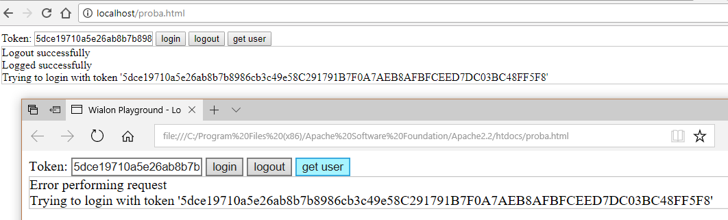

Добрый день!
столкнулся с такой же проблемой из плейграунда не запускаются полученные файлы запускаемые локально - только если поднять веб-сервер. А мне надо чтобы они запускались локально на компе где нет веб сервера. 1с не видит веб сервер на другом компьютере локальной сети и все запускается локально. Как быть? Нет вариантов??

К сожалению, без веб-сервера не получится.
Если делаете какое-то локальное приложение на вебе, можете попробовать найти какой-нибудь небольшой standalone-сервер, который запустится локально и раздаст статику (даже не знаю, что посоветовать для Windows'а).
Куда более серьёзно было бы разобраться с каким-нибудь Electron (хотя проще таки первый вариант и его будет достаточно).
