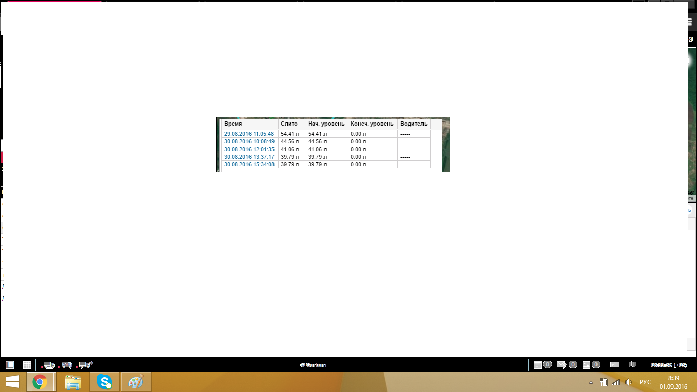

Добрый день !Помогите новичку ) На форуме не нашел! Как убрать такие данные ! Спасибо

попробуйте эти рекомендации, предварительно проверив что от прибора действительно приходят нулевые значения параметра ДУТа в некоторых сообщениях
https://docs.wialon.host/ru/hosting/faq/ … onitoring8

Начинать решать проблему нужно с датчика. Для начала настройте на датчике максимальный уровень фильтрации.
Этот способ помогает ещё и трафик от прибора снизить.

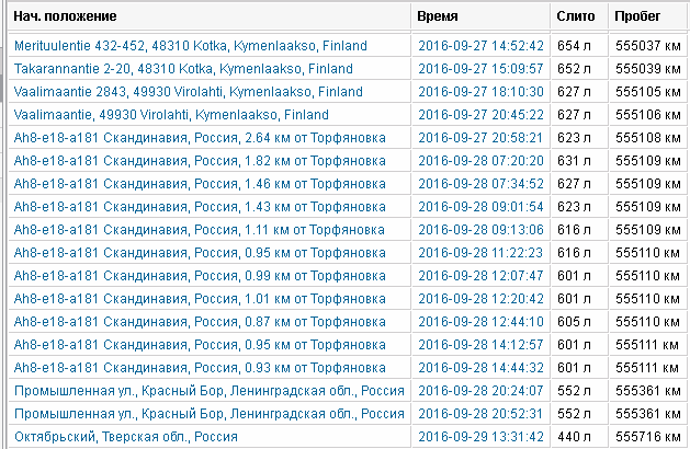

В качестве эксперимента, оттарировали штатный ДУТ на тягаче «Scania». За время эксперимента было всего две заправки. В первом случае было приобретено 269 литров.
ДУТ показал заправку 256,67 литров. Во втором куплено 340, показал 325. Точность вроде бы сносная. Вопрос следующий. При выключении зажигания фиксируется слив всего топлива из бака.  При включении зажигания фиксируется заправка в объеме всего топлива находящегося в баке. В отчете о заправках, прибавки 256,67 литров не видно так как в момент заправки зажигание было выключено.
Согласно сообщениям уровень топлива менялся следующим образом:
15:12:18 уровень 443,33 л.
15:14:18 уровень -7,81 л.
15:21:16 уровень -7,81 л.
15:23:16 уровень 700 л.
Отчет о заправках показал заправку 708 литров в 15:21:16.
325 литров в отчете есть, так как в момент заправки зажигание было включено.
Пытались настроить отчеты о сливах и заправках,  корректных сведений не получается.
Что посоветуете ?
