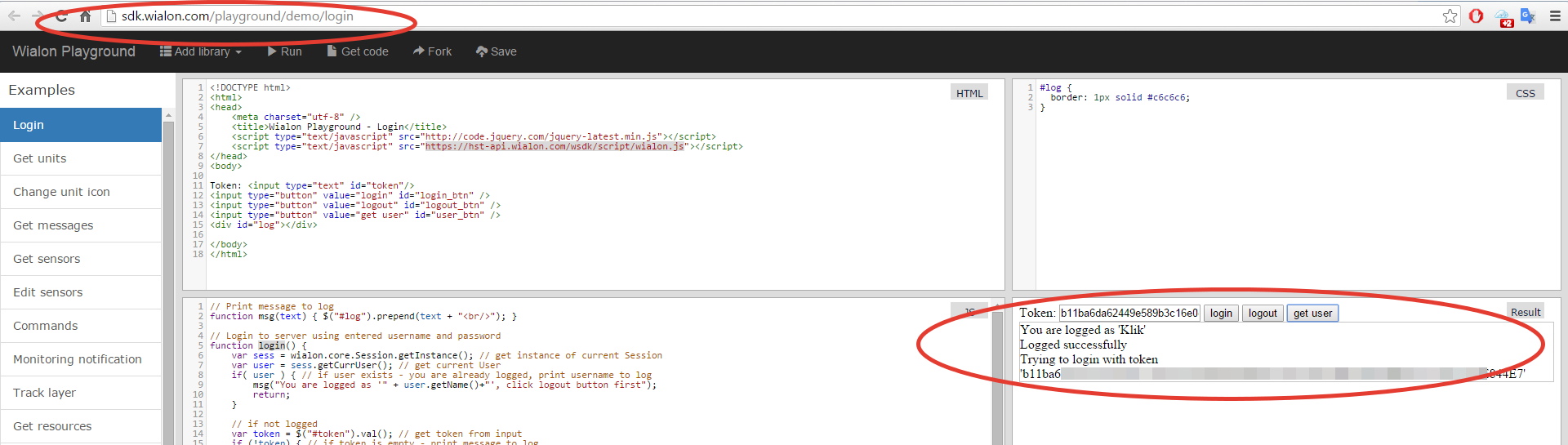

Добрый день!
Просьба помочь разобраться.
Подставляю токен в
http:// sdk.wialon.host/playground/demo/login
авторизация происходит без проблем, выводит корректно имя пользователя.

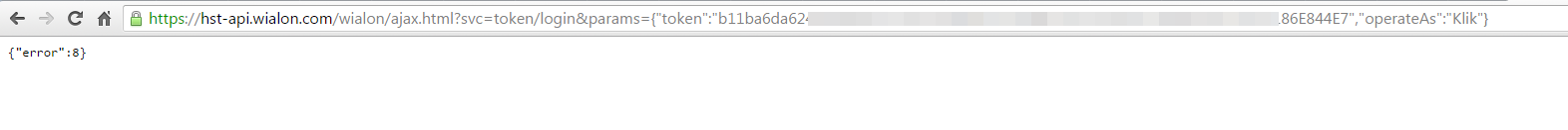

При попытке то же самое реализовать через Remote API
http:// sdk.wialon.host/wiki/ru/sidebar/remoteapi/apiref/token/login
выдает error 8
Скрины прилагаются.

Игорь SoftPages, operateAs опциональный параметр. Туда можно подать нижестоящего пользователя, под которым хотите войти. Если у Вас токен создан для Klik и им же нужно войти - то его не нужно подавать.
Ответ 8 Вы получаете т.к. похоже токен уже не существует.
На плейграунде этот токен сейчас работает?
Логин под токеном Wialon Hosting
Re: Логин под токеном Wialon Hosting
deal
Работает, перепроверил.
Без параметра "operateAs" ошибка пропала, спасибо.
