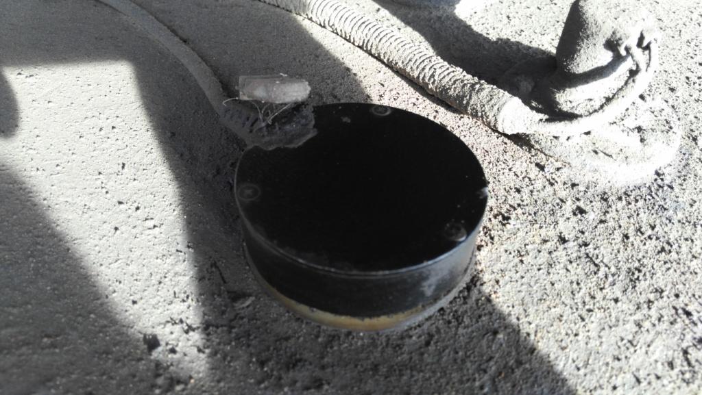

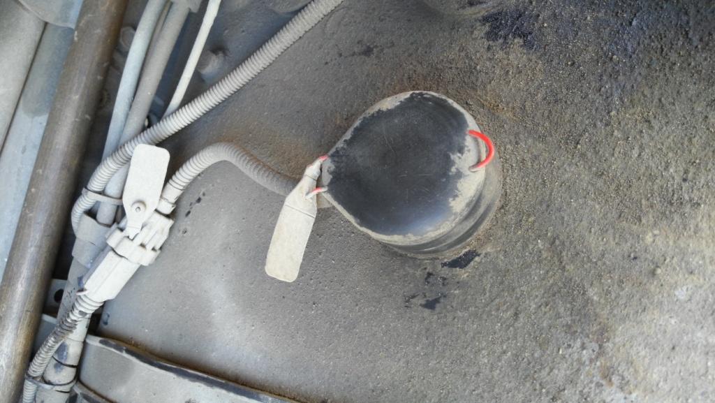

Добры день коллеги !!
Помогите определить что за зверь ?
Фото прилагаются.....

это что за бубуйня??? Самопал какой то!

Ну это понятно, а все таки видел кто, что то подобное ?

Re: Опознание ДУТ
Похож на датчики Такмак, калибр)) из той же серии похоже

это понятно, но клиент не очень хочет менять ДУТ , так что такие дела.......

я видел нечто подобное у одного клиента, открутил крышку думал там написано хоть что-то будет, а хрена там все силиконом залито. Плюс у трекера было 3 антены(Глонасс, gps и gsm) и сам он размером XXXL)))
Нет, господа. Сибсенсор к данному экспонату отношения не имеет)) Это точно не ТАКМАК.

На внешний вид так мощненько выглядит - хороший пример как оно должно быть.
на фото дата устаревшая - скорей всего экспериментатор помер.

Доброго времени суток. Экземпляр который на фото выпускает польская компания  AutoGuard & Insurance Sp. z o.o. ( сайт http://www.autoguard.pl/ ). Данный зверь зовется EFC5 (цифровой) есть у них и  другие модели аналоговые , частотные  сейчас  названий не скажу.Данный ДУ очень распространен в Польше.Вот ссылки на тех. характеристику http://www.telemetric.pl/files/karta_pr … iwowa.pdf.  И еще ссылка на сертификат http://www.telemetric.pl/files/karta_pr … iwowa.pdf. Инфа на польском.

P.S. вот еще ссылка на обучающее видео по монтажу данного экземпляра в нем есть инфа по работе с  софтом по настройке ДУТ и  название программы https://www.youtube.com/watch?v=6h7XdG7ZVsA.

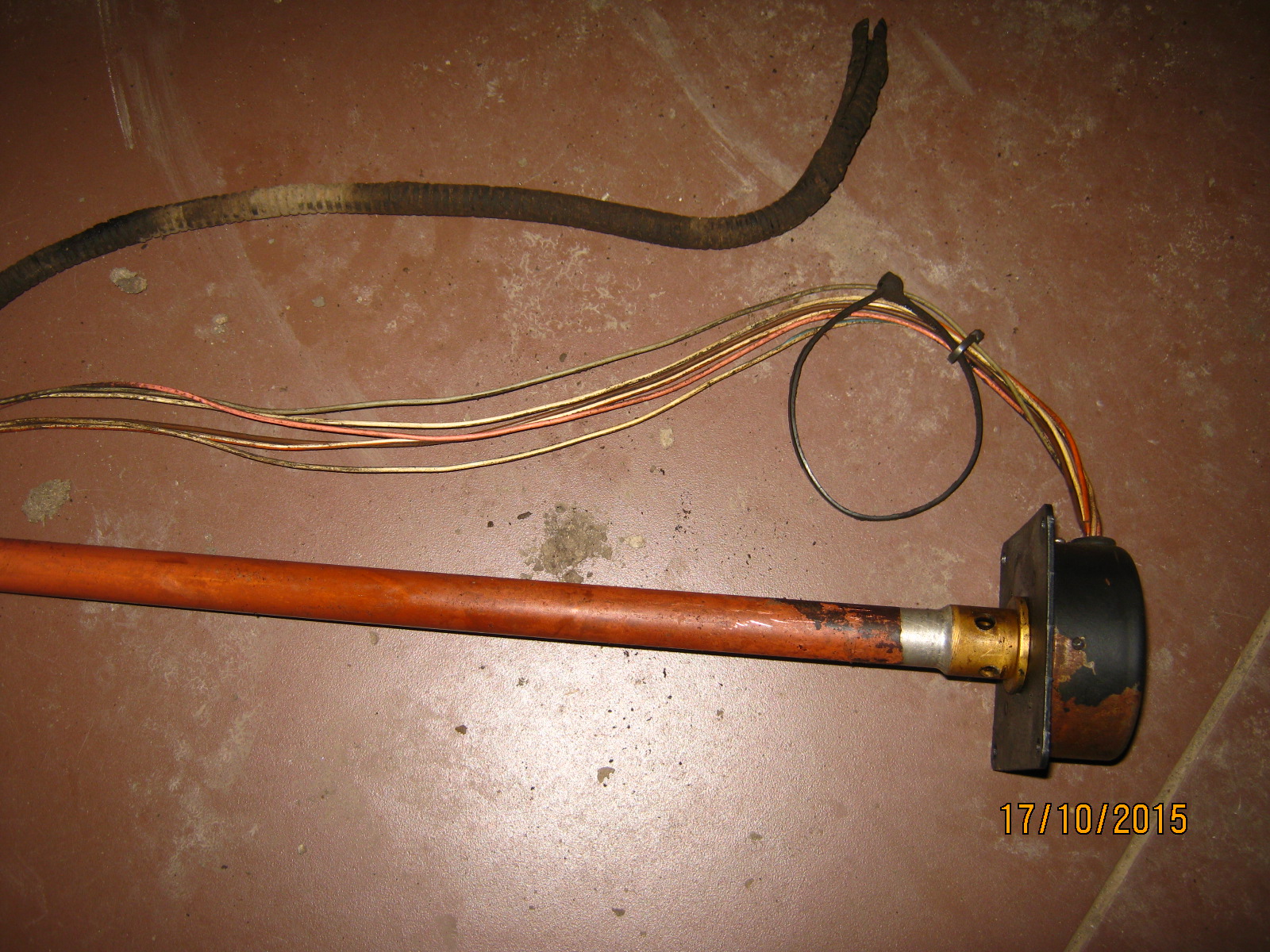

На машине был установлен датчик, без каких либо опознавательных знаков, имеет 6 проводов, разьём оторван, похоже ёмкостный,  медная трубка-внутри проходит металлический стержень. Неплохо было бы узнать назначение проводов

Старый Омником
www.guardmagic.com ;
www.tankercontrol.com;

GuardMagic wrote:
Старый Омником
Всё верно.
Датчик уровня топлива LLS 10160

У меня таких парочка до сих пор исправно трудится, а годиков им - я даже я не знаю сколько!
Расцветка проводов стандартная 485 - 232
Как минимум лет пять ..

GuardMagic wrote:
Даже больше. ЕМНИП 10160 закончились году в 2009м.

кстати отлично работает, пришлось только китай преобразователь пригородить 24/12 вольт
