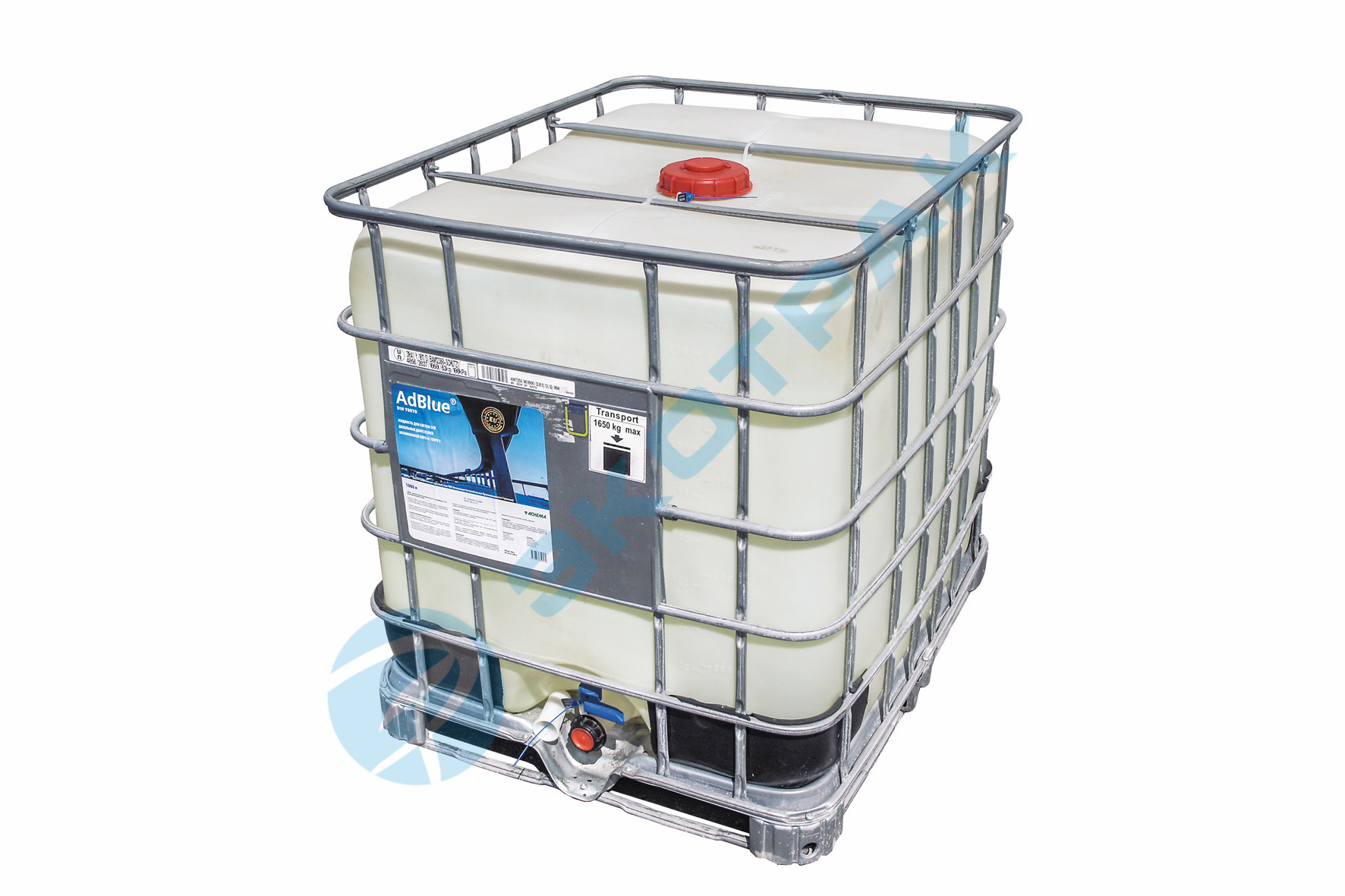

рука залезет?

qwerty16 wrote:
да там горловина заливная с 20 сантиметров в диаметре (если про еврокуб говорим)...там вообще проблем нет...рукой поддержите изнутри...
в общем то по памяти - сантиметров пять семь в диаметре ..

Re: Установка ДУТ на еврокуб
а сюда =
Если заливное отверстие маленькое, то можно попробовать через основное отверстие ДУТА
завести болты с шайбами (в пластике будут держаться довольно плотно) и сверху гайками
зажать.

Вырезка из Википедии:
На верхней части колбы имеется заливная горловина с диаметром отверстия 150 мм, на которую устанавливается полиэтиленовая крышка, которая может быть снабжена вентиляционным клапаном. Существуют модификации еврокубов с заливными горловинами 220 мм.
в общем - разные диаметры заливных горловин могут быть ..
Мне попадались заливные с маленьким диаметром, а оказывается они могут быть и до 50 см .
куб это 1х1х1 метр....то что на твоем фото ... явно не 5 см и не 7 а в 10 см рука влезает ( могу еще вариант накинуть ..у девушек бывают очень миниатюрные руки)....в общем как в нашей русской пословице (не дословно) , кто хочет, тот ищет как решить проблему, ну дальше сами продолжайте.....
