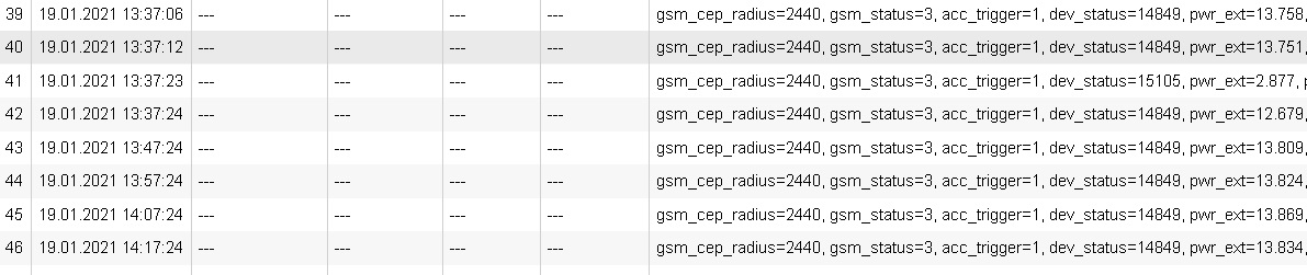

Каким образом можно использовать местоположение по сотовым станциям прибора Галилео 7.0:
Галилео 7.0, в приборе данную галочку установили, но в Виалон местоположение не определяется почему-то таким способом
Сообщите что нужно до-настроить чтобы использовать эту функцию?
121
Galileo
Re: Galileo

Установил, но пока неясно поможет или нет, а со стороны прибора еще что-то надо донастраивать? Пока данные выглядят так с него:

данные так и будут выглядеть , должен на карте позиционироваться, я как то баловался, практической пользы очень мало

Не совсем понятно, прибор на свой стороне вычисляет позицию и передает координаты в обычных полях сообщений, или в протоколе надо что-то добавлять и уже Виалон данные разбирает, я просто не вижу в данных информацию по сотовым станциям для определения местоположения.
125
Galileo
Re: Galileo
У меня сложилось впечатления, что в сообщении указаны координаты вышки, ну или такая огромная погрешность.
Я не мерил погрешность, но примерно около километра.

Ответ от "Галилео" снимает вопросы:
"Добрый день! Данная функция пока что не работает в полном объеме из-за ограничений Google.
В ближайшее время алгоритм определения будет доработан и функция будет работать корректно."

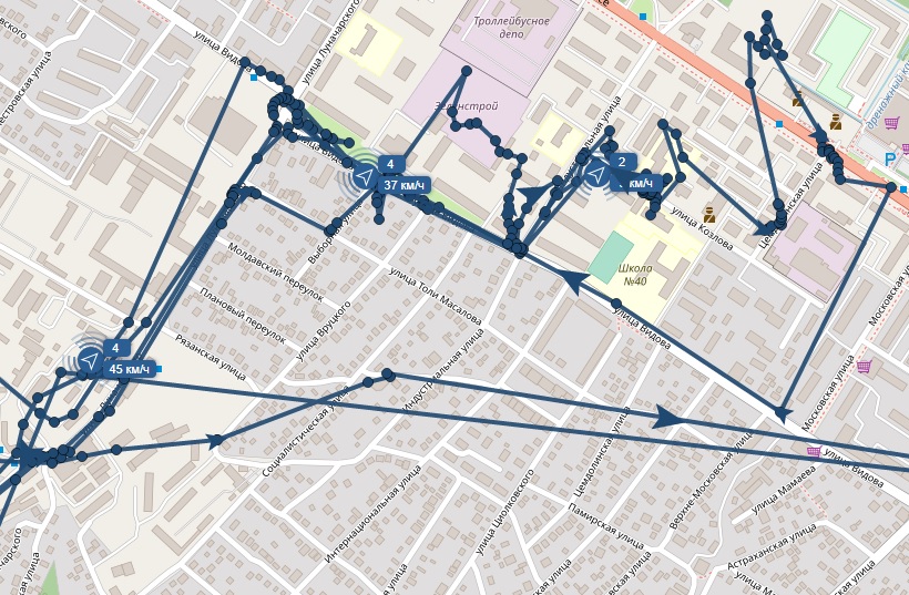

Galileosky OBD-II - отвратительный прибор! Трек рваный, с огромными выбросами, очень плохой прием спутников, не все типы сим-карт работают (критичен к толщине пластика).
По итогу: Не стоит заявленных денег!
  • Galileo
Станислав Шумский,
ООО "МАЯК"
Краснодарский край
www.mayak23.com
128

У нас неплохо ездил, думаю может дело в радионепрозрачности панели?

Товарищи, кто использует приборы 7.х с внутренними антеннами, они у вас нормально трек рисуют? Если да, то поделитесь настройками трека и фильтрации, пожалуйста. А то после 7.0 с внутренними антеннами, 7.x это какой-то треш. Перепробовали кучу различных настроек трека и фильтрации, но так и не победили - ни звёзды на стоянке, ни прострелы в движении...
