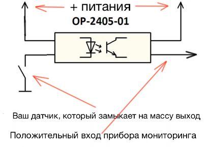

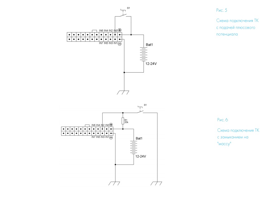

Настраивать почти ничего не надо. есть один ньюанс датчики срабатывают на минус, поэтому если цеплять будете не на автограф а на телтонику скажем купите у них еще и оптопар.

Вроде бы нет (если мы говорим про автосенсор), учтите только что дискретные выходы на нем работают по минусу. Если нужна будет помощь с настройкой датчика на виалон - пишите, помогу.

anzi1331 пишет:
там разве не с плюса на минус полярность меняется?

Re: Контроль вращения миксера (бочки) бетономешалки
24Glonass Возможно, можно использовать оптопару (2 оптопары), чтобы перевернуть минус в плюс.
Скиньте схему, хотя бы от руки, с указанием, что на каком контакте. Я Вам дорисую туда оптопары.
На галилео решали всегда обычной подтяжкой на плюс через резистор...
79002410122 кстати, да!
Но, я бы все равно выбрал оптопару, ибо непонятно, что там на другой стороне.
Aliv пишет:
тоже верно.

В общем с подтяжкой через резисторы кривая тема. Если сеть в автомиксере будет скакать по наппяжению и силе тока, на входах будет что-попало.

Так если сделать так как описал выше:
Так настройте в галилео вход один таким образом: зона срабатывания от 0 до 3 вольт, а зона не срабатывания от 8 до 15 вольт.
Таким образом у вас будет статус 1 на первом входе от 0 до 3 вольт, а статус нуля от 8 до 15
По второму входу : зона срабатывания от8 до 15, а зона не срабатывания от 0 до 5
Таким образом статус 1 будет от 8 до 15 вольт на входе, а статус нуля от 5 до 0
то подтяжка не нужна.... Там и так на одном входе появляется напряжение, а на другом оно есть. Нужно только с настройками в конфигураторе поиграть...

На считывателе нет напряжения на выходах, просто открываются цепи на массу, одна цепь вероятно напрямую или с небоьлшим сопротивлением, вторая примерно с сопротивлением вполовину номинала..
Продолжаем эксперименты в офисе. Устройство уже начало глючить. Выход с зеленым проводом перестал менять состояние. Запросили тех.поддерджку, либо мы не понимаем друг-друга, либо он не знают что даже в паспорте прописано что выходы замыкаются на массу. В документацией бардак, в паспорте вообще много несоответствий. Ждем ответ тех.поддержки.

24Glonass пишет:
Если открываются цепи на массу - тут точно надо использовать оптопары, чтобы перевернуть их на плюс. Это рабочее решение!
Я Вам предложил помощь со схемой реализации, но Вы, почему-то хотите помучаться.
Используйте схему ниже.
Если у Вас два выхода, которые при изменения состояния замыкаются на массу - используйте две оптопары.
Удобную, распаянную оптопару можно купить в компании Миэлта. Описание здесь. Стоит копейки, работает безотказно.

Как раз мучений я не ожидал с данным датчиком, но они почему-то все равно случились. До оптопары просто не дошел еще, а тут еще один из выходов перестал вообще реагировать на вращение. Снова запрос на тех поддержку эскорта...

Спасибо, да, при изменении состоянии бортсети все это будет сбиваться, лучше я таки с оптопарой попробую. Сейчас еще Эскорт ответить должен, они схему на Галилиео 5.0 обещали прислать.

а я вот поспорил бы с использованием оптопары или опторона, не будем забывать, что светодиоды очень прихотливы к перепадам напряжения, а что бы обеспечить им нормальную жизнеспособность нужно "лепить" что то на резисторах или делать диммируемые драйвера, не будем забывать что такое светодиод и как он работает, как показывает практика нет ничего надёжнее чем механика, потому то разрабатывая для кого проект, всегда в приоритете механика, но без электроники тоже никуда не деться, а этот вопрос всегда щепетильный и приходится к этому вопросу подходить очень серьёзно, да и не стоит забывать о том, что чем проще механизм тем проще разобраться любому обывателю с минимальными познаниями электрики, но всё в руках ваших... smile
