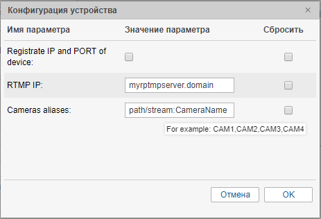

На данный момент в Wialon реализованы видеофункции  только для одного устройства:
http://blog.gurtam.com/2016/06/obzor-smartwitness-kp1/
Мы готовы расширять список поддержанных в Wialon  видеоустройств, однако нам необходимо полное ТЗ того, что нужно реализовать, а также полная  документация на оборудование, протокол передачи данных  и адекватный контакт на стороне производителя (т.к. реализация подобных проектов значительно сложнее, чем интеграция обычного трекера)
Пока что собрать все воедино удалось только для одного устройства.
Если у кого то есть конкретные предложения по интеграции какого-либо оборудования в Wialon -- напишите, пожалуйста, на hw@gurtam.com

chekmarev пишет:
Спасибо за ответ, но не понятно.
Стриминг есть в WialonIPS, достаточно дать ссылку на rtmp-поток в настройках объекта.
Наверное глупый вопрос, а это какой тип пакета? смотрю тут  http://extapi.wialon.host/hw/cfg/Wialon%20IPS_v_2_0.pdf и не вижу ничего подходящего. Ну и да, больше интересует загрузка отдельного ролика.
Вам нужно передавать 2 текстовых параметра:
video_type
video_uri_http
По video_type всегда video/mp4
В параметре video_uri_http Вам нужно передавать url файла mp4 без префикса http://
А в Виалоне мы зарегистрируем параметр video_uri, который будет содержать url уже с префикcом.
Т.е. передаем в IPS:
video_type=video/mp4
video_uri_http=server.domain/path/filename.mp4
получаем видео аналогично фото.
PS:
Для стрима - в самом Wialon, в настройках устройства:
+ открыть спойлер
Видеомониторинг трекер, MDVR.
PPS: тут обсуждение было
https://forum.gurtam.com/viewtopic.php?id=11508
PPPS: нашел свой пост с картинкой как оно выглядит в Wialon:
https://forum.gurtam.com/viewtopic.php? … 93#p152293

Здравствуйте,
r.garmash пишет:
Подскажите, есть ли решение, чтобы можно было и в Виалон видео (нарезки по событию) получать и чтобы на сервер клиента производилась постоянная запись?
В Wialon поддержана рабаота как с онлайн видео, так и с кусочками видео по запросу: gurtam.com/ru/gps-hardware/video
Некоторые типы оборудования хранят данные на серверах, а некоторые хранят видео в своей памяти. В первом случае необходимо указывать сервер, к которому Wialon должен обращаться,в конфигурации типа оборудования на первой вкладке свойствах объекта.
Запрос онлайн-стрима происходит по нажатию соответствующей клавиши в панели "Мониторинг" -- после этого открывается отдельное окно.
Для получения фрагментов видео по запросу необходимо указать соответствующую команду на одноимённой вкладке в свойствах объекта, отправить её из панели "Мониторинг", а потом просмотреть, например, в отчёте с таблицей "Видео".
Я попытался описать вам все возможности и варианты настройки. Из них можно сделать вывод, что в Wialon реализованы все подходы, а потому в основном вариант решения будет зависеть от оборудования. Если у вас остались какие-либо вопросы именно по оборудования, то, пожалуйста, обращайтесь на почту hw@gurtam.com
