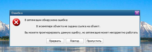

Доброго времени суток форумчане
Приобрел по случаю трекер FM1120
решил зарегить на orange,но сам трекер прописан на другой сайт
Надо мол зайти в программатор и забить данные сервера и тут лажа
Читал,нашел vcpdriver,установил - Ок,устройство Пк видит,подключает
Программатор скачал версии Х.1.17.Х новот тут то и лажа запуская а он мне
В аппликации обнаружена ошибка
В экземпляре объекта не задана ссылка на объект
И все программатор не работает,пробовал другие скачать-ругаются что мол только одна версия подходит и все....
Может кто сталкивался,подскажите,буду очень признателен

docgood пишет:
Под Win XP, небось?
