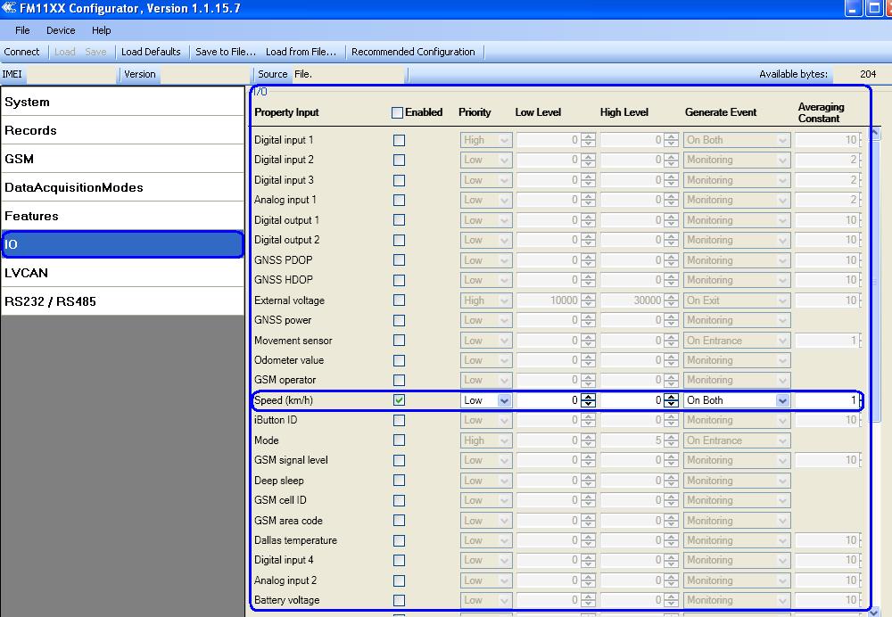

RP24telecom пишет:
Ещё вопрос: как настроить блок, чтобы при падении скорости до нуля принудительно записывалась точка?
Так водитель может остановиться на обочине, зажигание не выключить, постоять меньше минимального времени между записью точек и поехать дальше, а остановка не отобразится. Слишком маленькое время между записью делать не хочется по соображениям экономии трафика.
И ещё: какой ID у входа iWire? Хочу открыть удалённо через sms, а в списке параметров в инструкции не вижу.
Чтобы при падении скорости до нуля принудительно записывалась точка надо сконфигурировать I/O событие на скорость объекта:
I/O element-> Speed
Если вы настроите так устройство, принудительно запишется точка, когда автомобиль остановиться, а также тронется с места. Таким образом вы зафиксируете остановку автомобиля и как долго длилась остановка автомобиля.
  • Teltonika FM1110
107
Teltonika FM1110
(12/01/2016 11:02:58 отредактировано RP24telecom)
Re: Teltonika FM1110
Арчибальд пишет:
I/O element-> Speed
Спасибо, попробуем.
Да, всё работает как надо. Спасибо.
