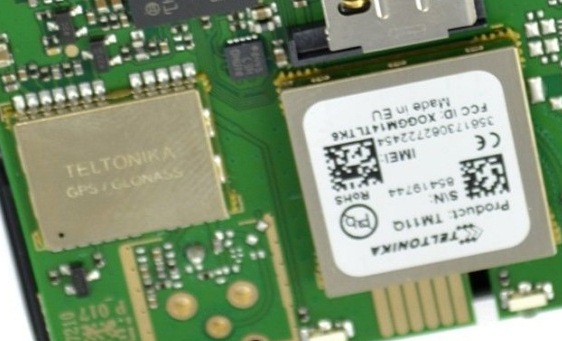

Кто нибудь может подсказать модель этого gps модуля стоит в teltonika FM1110?
вот интересно у них новый GPS модем или старый?

telecom пишет:
В описании написано - TG3300 (или эквивалентный)

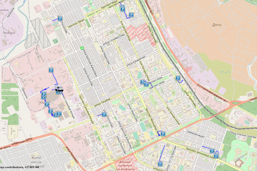

Друзья, подскажите что это такое?

gstengiz пишет:
Отображается трек поездок, а поездки фиксируются неправильно. Копать в этом направлении. Например, теряет спутники, и не видит скорость на пропущенных участках, соответственно, а детектор поездок по скорости настроен.

Re: Teltonika FM1110
Надо сообщения смотреть. Может координаты пропадают, может трекер виснет...

RP24telecom пишет:
gstengiz пишет:
Проблема решена. Детектор поездок. Минимальное время стоянки настроили.
