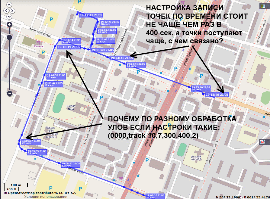

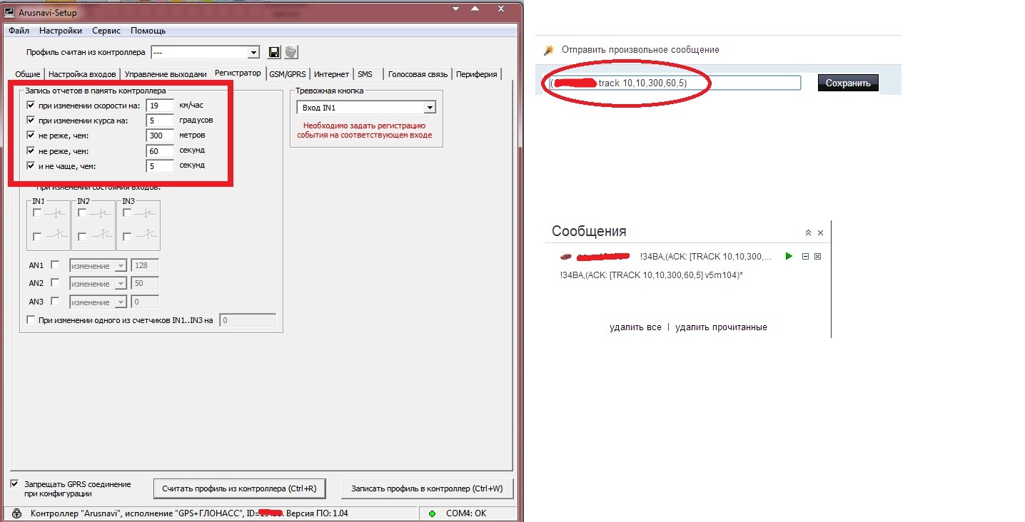

в 19:00 вечера дал команду азимутам (0000,track 10,7,300,400,2)
При анализе треков  по прошествии некоторого времени
возникло несколько вопросов, написал на скринах.
Какие рекомендации?

И еще скрин к предыдущему. (прошивка последняя 1.05 по моему)

opl пишет:
Какие рекомендации?
Быстрее всего (и правильнее) - вывести сообщения и посмотреть признак формирования отчета (какое событие вызвало запись) в указанных точках. Помимо скорости, курса, времени и расстояния к формированию отчета могут приводить всякие другие события, как конфигурируемые, так и жестко заданные (технологические). Каждая точка трека содержит в себе признак события, что весьма удобно использовать при анализе поведения контроллера.

а где взять расшифровку признаков? А разная прорисовка углов с чем связана?

opl пишет:
Вот краткое описание кодов событий:
00 – включение питания
01 – выключение питания
02 – GPS антенна
03 – SIM карта
04 – регистрация в GSM сети
05 – навигация получена
06 – навигация потеряна
07 – зажигание
08 – внешнее питание
09 – по аккумулятору
10 – цифровой вход 1
11 – цифровой вход 2
12 – цифровой вход 3
13 – создание фотоснимка (для Азимут 5 версии 1.03 и выше)
14 – резерв
15 – аналоговый вход 1
16 – аналоговый вход 2
17 – аналоговый вход 3
18 – по пройденному расстоянию
19 – по времени
20 – по скорости
21 – по курсу
22 – по счетчику
23 – начало входящего GSM звонка
24 – окончание входящего GSM звонка
25 – начало исходящего GSM звонка
26 – окончание исходящего GSM звонка
27 – по датчику движения
28 – событие RFID
29 – событие от датчика уровня топлива (LLC)
Что касается пояснений к примерам со спорными точками, то сходу вижу, что 400 секунд у Вас - это "не реже", а не "не чаще", то есть раз в 400 секунд контроллер будет формировать отчет только находясь "в тишине и покое", когда никакие другие события его не тревожат...
Давайте посмотрим по кодам, что заставило контроллер сформировать спорные точки, может, сразу понятно станет его поведение...

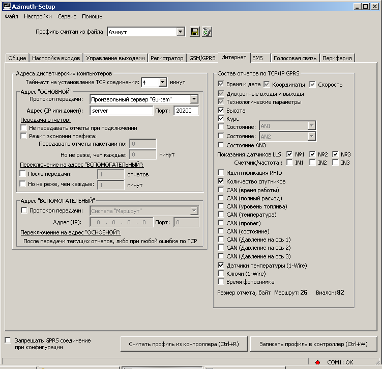

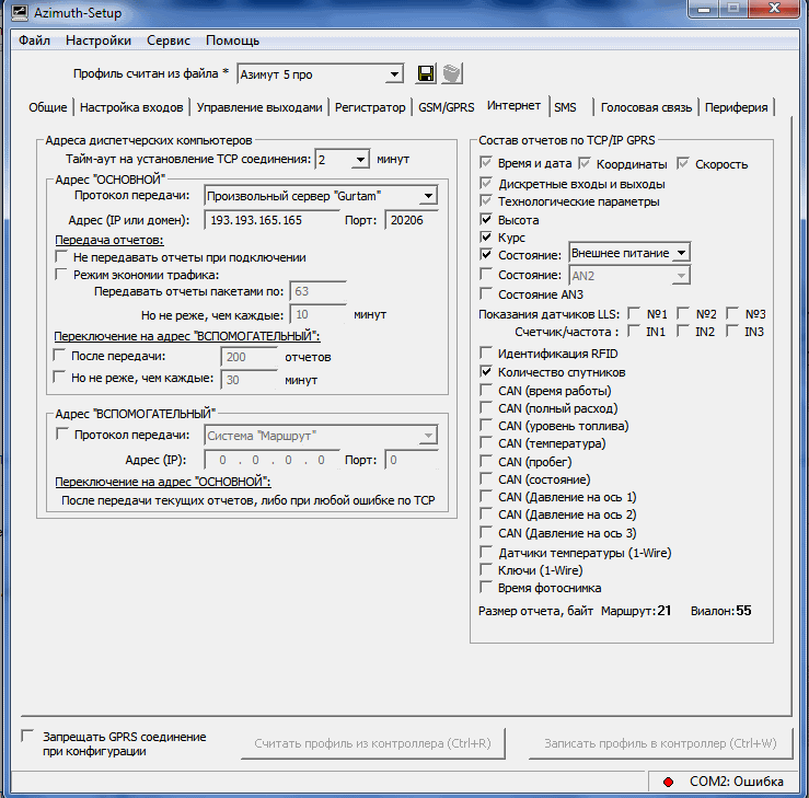

День добрый.
Подключаем блок Азимут 5 PRO к Wialon Pro, но он его не видит, хотя блок данные отправляет. Поддержка отвечает, что вероятно была смена протокола. Подскажите сталкивался ли с этим кто-либо?

Выложи скрин настроек из вкладки подключения посмотрим что там у тебя

Конфигуратор Азимута

baltgps_adm пишет:
IP адрес: 193.193.165.165, Port: 20206, если не ошибаюсь (уж точно не "server").

Тип оборудования в виалоне выбирайте ARUSNAVI

Вот такие  настройки  на Хостинг

Yevgen, спасибо помогло.

Добрый день, возникла проблема с приборами азимут, 3,4,5. Ситуация такая: при отправке команды (0000, track 10,10,300,60,5) на данные терминалы, должны соответственно меняться определённые параметры, но в прибор они приходят искаженными т.е. (19,5,300,60,5), а виалон приходит подтверждение что все норм.

Добрый день, возникла проблема с приборами азимут, 3,4,5. Ситуация такая: при отправке команды (16112012, track 10,10,300,60,5) на данные терминалы, должны соответственно меняться определённые параметры, но в прибор они приходят искаженными т.е. (19,5,300,60,5), а виалон приходит подтверждение что все норм.
Проверим, разберемся.

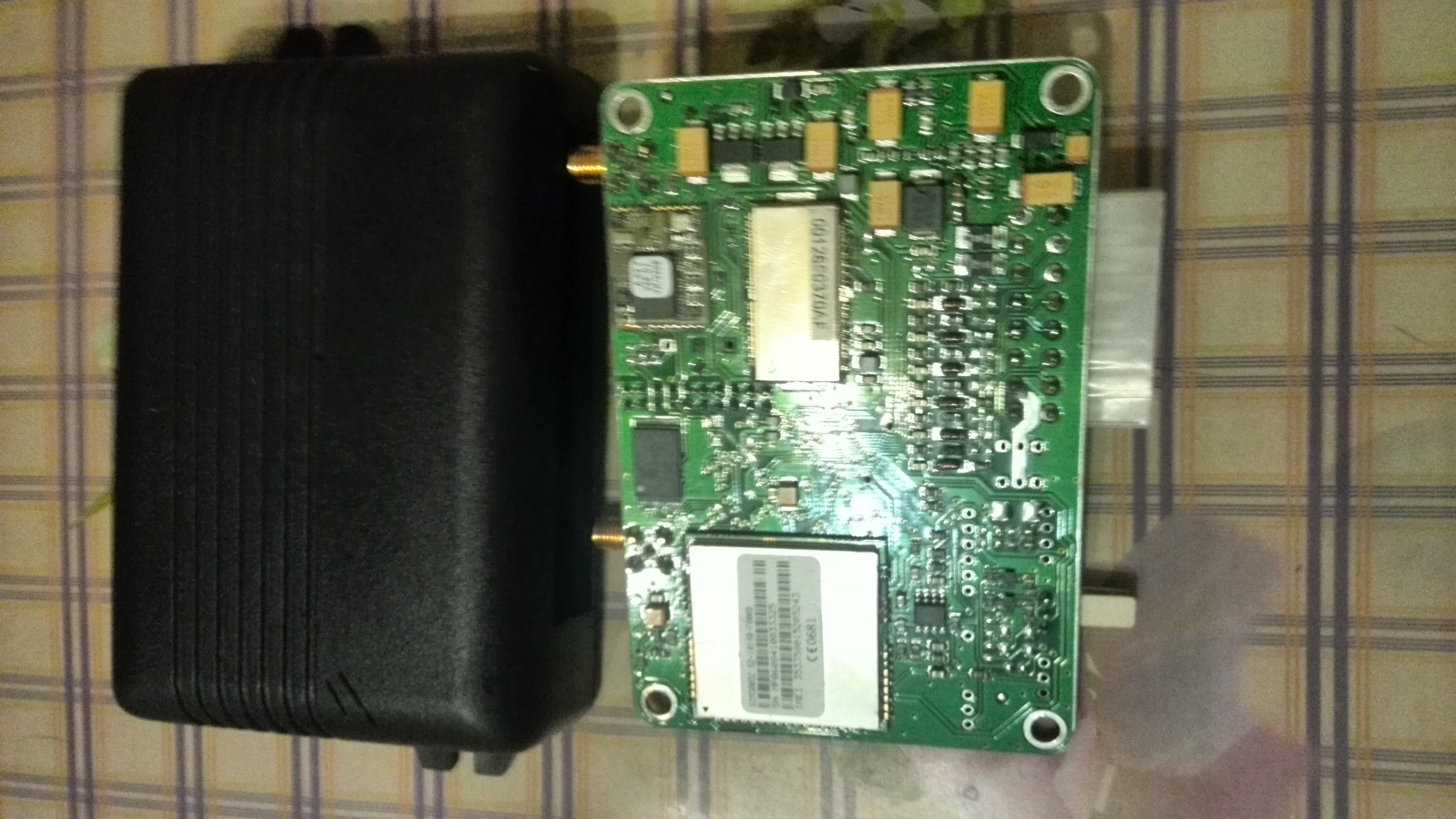

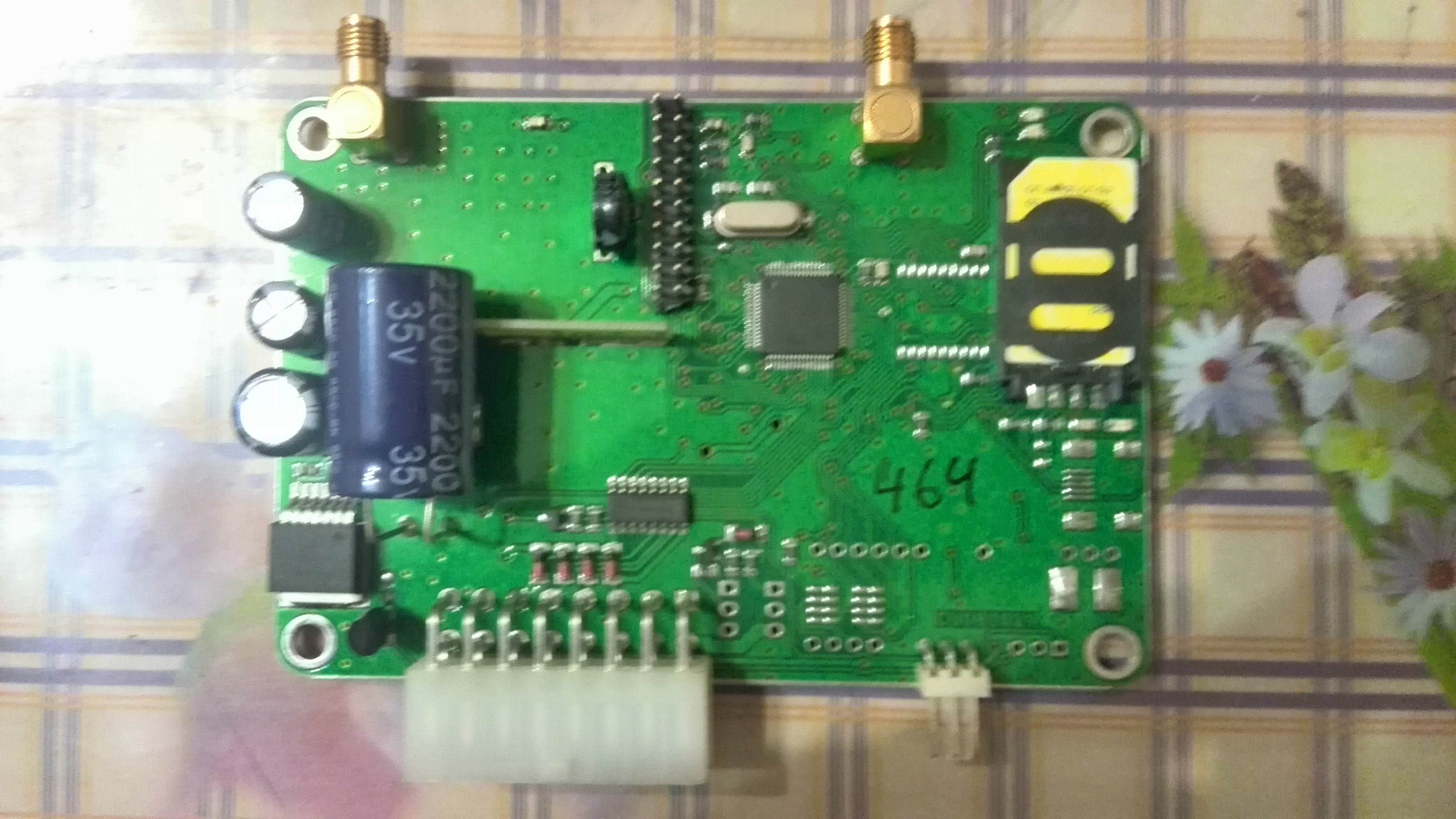

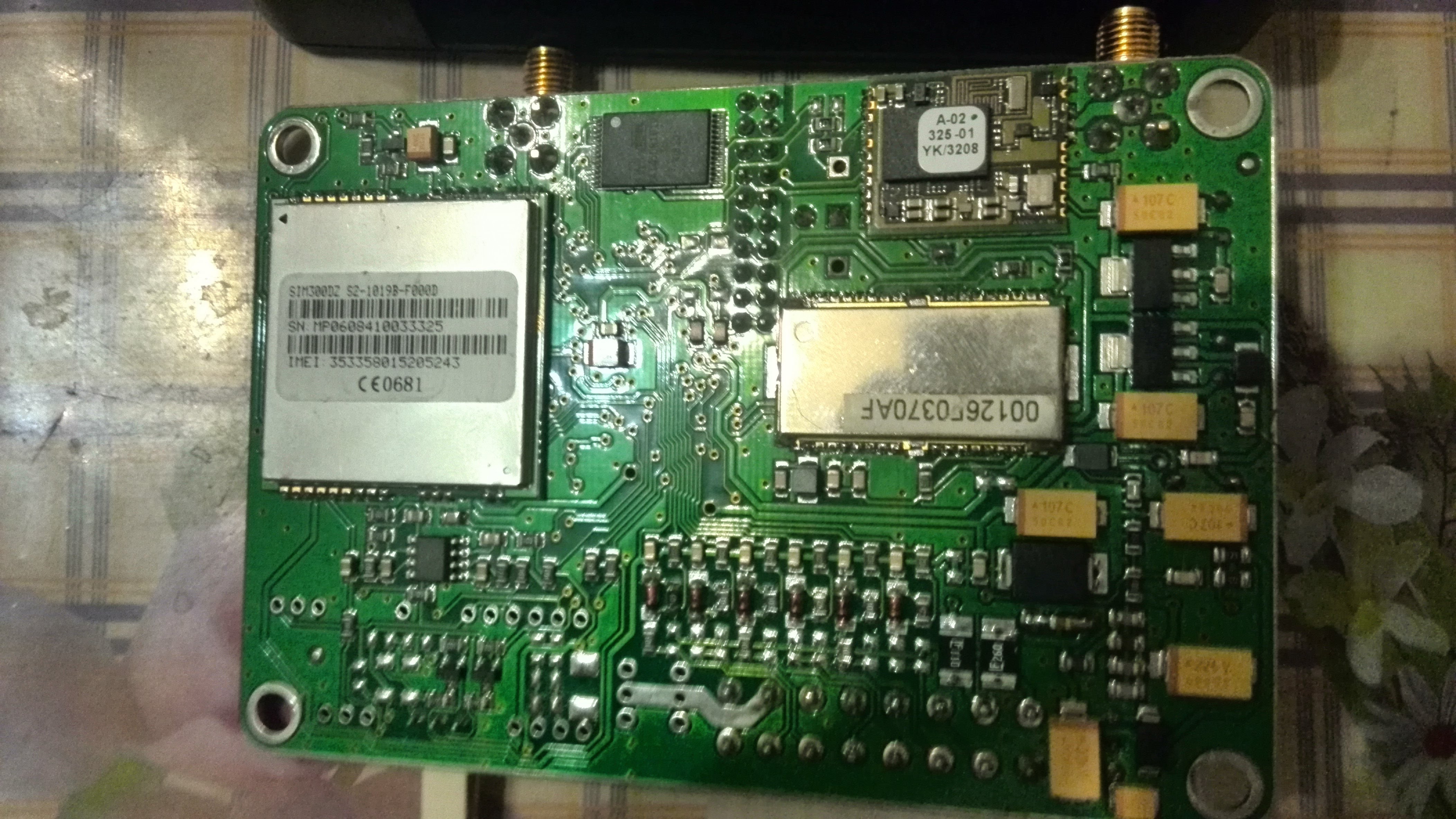

Ну теперь уже наш гемор. На неделе пришли еще 15 терминалов со встроенными, не отсылать же их на завод для перепайки.
Что радует, нам в первую партию по ошибке вложили 10 gsm антенн smile хоть на них тратится не придётся, только разъемов закупить.
Сергей, прибор с перегревающимся gsm модулем отдал нашему электронщику, возможно он точнее скажет, что там вышло из строя. Как наберётся следущая партия приборов на ремонт - отошлем вам.
Разобрались:
Команда track правильно устанавливает градусы, но их неверно отображает конфигуратор Азимут(Аруснави) Сетап. Для верного отображения нужно обновить Азимут Сетап: http://rateos.ru/files/azimuth_setup_5.zip
Со скоростью проблема несколько экзотичнее оказалась: команда track ВНЕЗАПНО воспринимает скорость в милях/час, а не в км/ч, как ей положено по описанию, то есть, вместо 10 км/ч задавать нужно примерно 5 миль/ч. Азимут-сетап при этом уверенно показывает скорость в км/ч, пересчитывая показания из миль/ч.
Варианта преодоления этого недоразумения два:
1. Обновить прошивку Азимута (http://rateos.ru/files/az5_m0114_p0100.zip), тогда команда track, как ей и положено, будет воспринимать скорость в км/ч - лучший вариант, но только для Азимутов 5 и 5.1 (для Азимутов 3 и 4 обновления нет).
2. Просто помнить об этом нелепом глюке при использовании команды track.
Видимо, эти несуразицы не приводили к заметным последствиям, потому и оставались долгое время незамеченными.

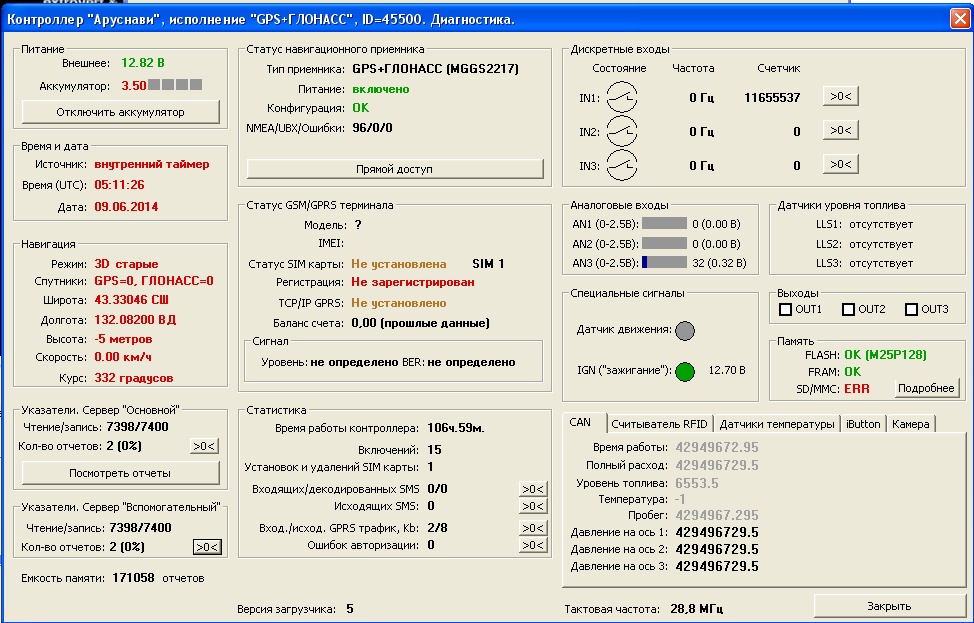

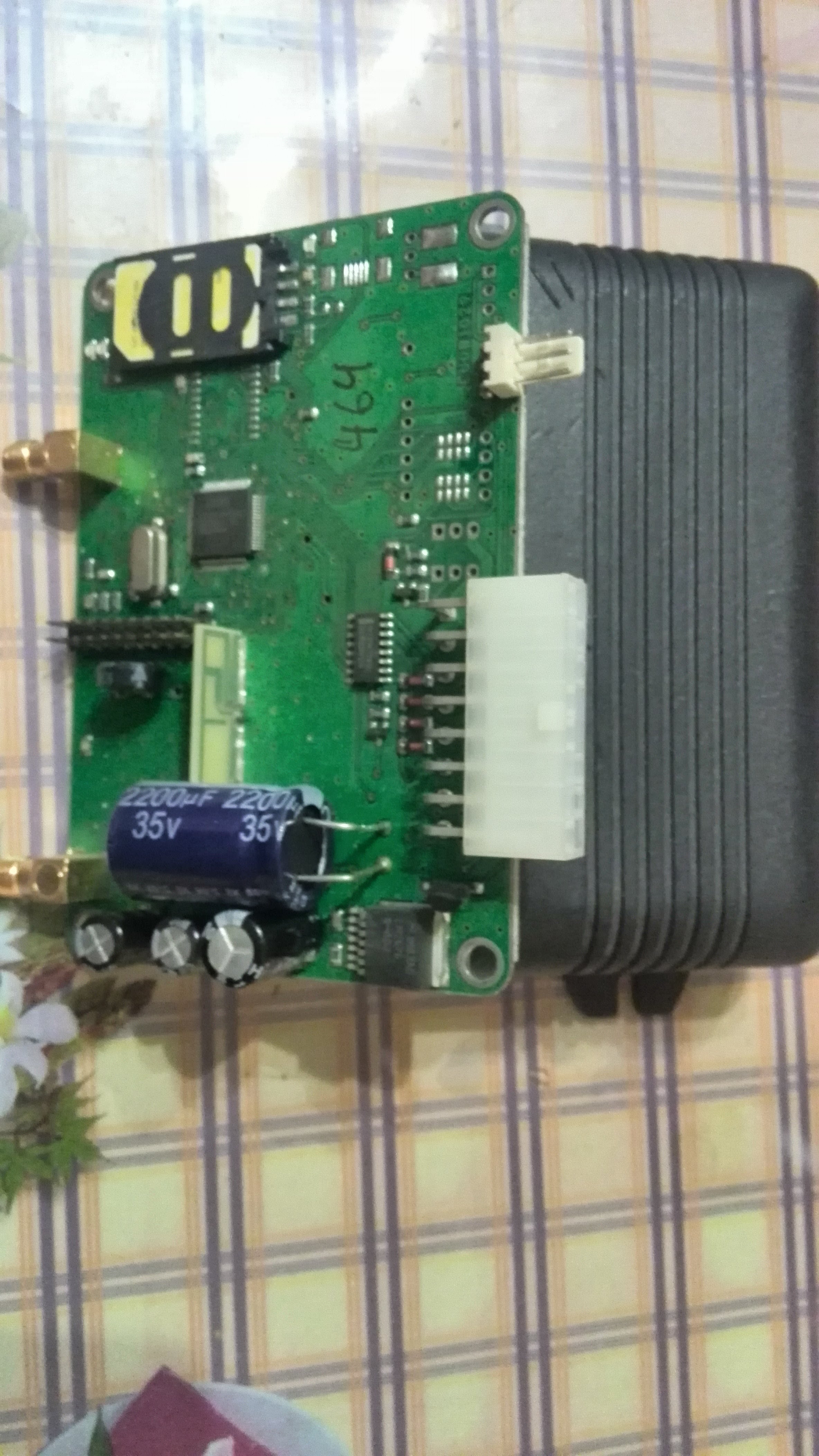

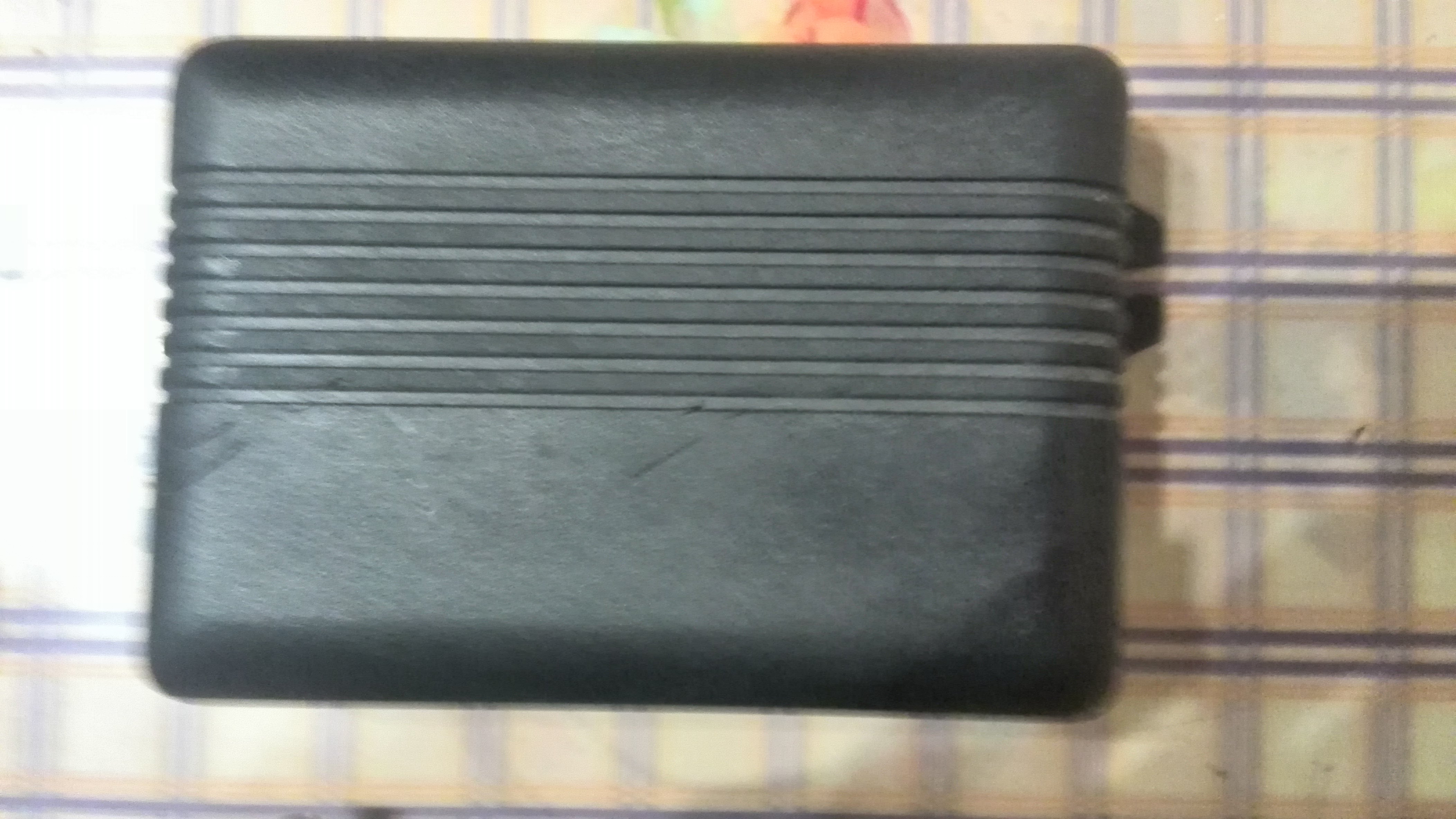

Cняли последний из трёх приборов. Подключаю, GSM модуль не определён и сам греется очень сильно.
Проведите у себя тестирование в зоне с очень слабым GSM сигналом.
Тут дело не в слабом сигнале, а в том, что GSM модуль вообще не включается - что-то с ним физически нехорошее произошло (видимо, и греется неспроста, если бы был живой, нагрева не было бы).

На 2х терминалах из 3 помер gsm модуль в зоне с очень слабым сигналом. Может, всё-таки в этом?
Нет, не думаю все же. GSM терминалы от работы на слабом сигнале не могут дохнуть, иначе - что это за терминалы такие?

Приветствую. На руках есть устройство.
Подсказали что это возможно Азимут.
Хочу уточнить у знающих людей.
Спасибо за помощь!

корпус как у Азимута 4 но не он имхо, нет трех диодов на верхней крышке , и плата отличается

может есть какие-то идеи?

у меня такой был, я так и не опознал его в итоге.

эххх... плоховато...
