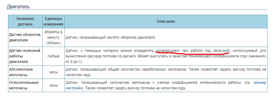

Для стационарных установок и малоподвижных объектов можно пользоваться расчетом по времени, установив нормы расхода на х/х. Но, для стационарных установок и для строительной техники был бы смысл сделать параметр для расчета расхода по времени расход установки в работе (под нагрузкой), по аналогии нормы расхода на холостом ходу. К примеру, при работе двигателя экскаватора объект стоит, но расход топлива заметно отличается при  работе на ХХ от работы под нагрузкой. Если детектировать работу механизмов (подъем ковша, поворот и т.д.), и определить это в качестве параметра "полезной работы механизма", то под этот параметр можно было бы поставить норму "под нагрузкой", аналогично тому, как при детектировании системой движения транспортного средства применяется норма расхода в движении.
PS На практике часто видел небольшие краники в баках на экскаваторах, и знаю, что через них, вдали от глаз начальников, механики и сливают топливо по канистрам, при заведенном двигателе. Система при этом естественно не видит сливов, т.к. в нормах по понятным причинам стоит норма работы не на холостом ходу.

Проблема только в том, что сама по себе задача корректного и надежного определения "полезной работы механизма" в большинстве случаев очень нетривиальная, и является мечтой многих предприятий. И если вы её сумеете решить эту задачу, то определение сливов на её фоне будет малозначительной приятной плюшкой smile

autoinfo38, а в чем проблема озвученной Вами задачи? Разве сложно определить работу механизмов, отличную от холостых? Вариантов масса: обороты двигателя, подъем/поворот или вращение механизмов. Все это достаточно не сложно детектируется датчиками и трекерами. Остается только вставить это как некий валидатор.

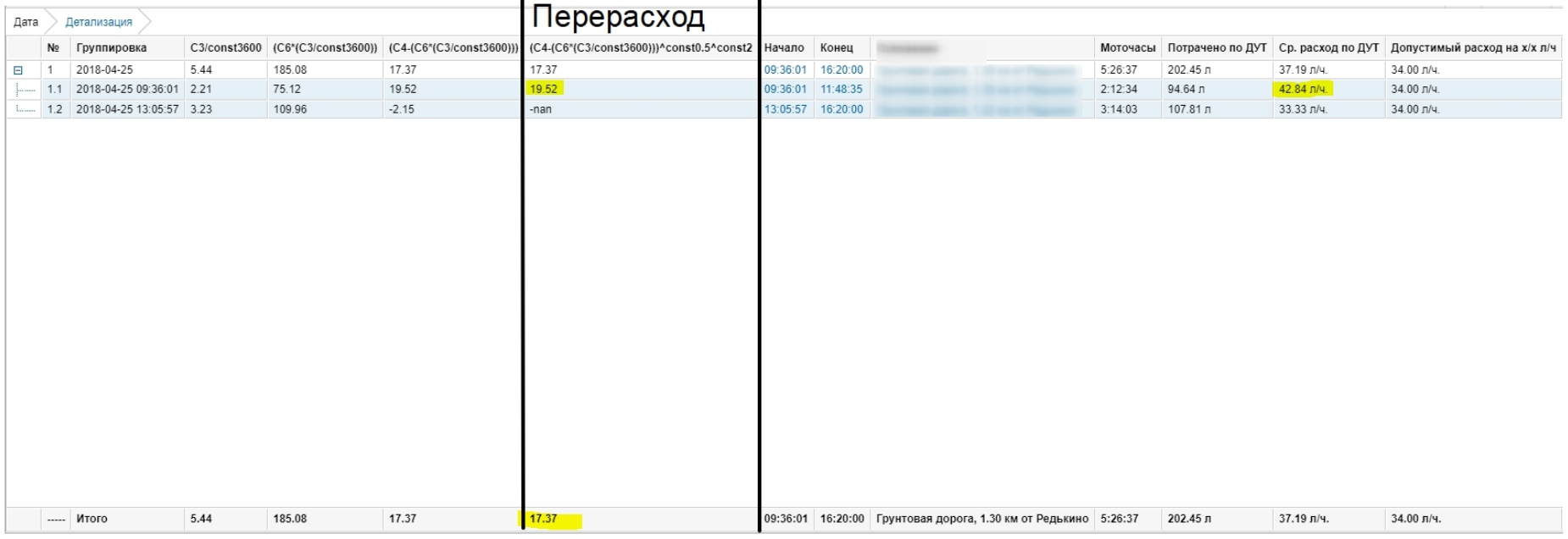

Попробовал подсчитывать перерасход калькулятором. В целом получается, но есть проблема.
Выбираю интервалы таблицей моточасы со скоростью 0. Там вычитаю из потраченного топлива допустимую норму - считается нормально.
Незадача в том, что суммарные значения тоже подсчитываются в этой таблице по формулам, а не складываются по итогам столбца.
Те промежутки, где расход укладывался в норму тоже участвуют в подсчетах, что по логике не надо.
Соответственно, получить сколько итого перерасход был в тех промежутках, где он был, не получается.
На скрине в столбце "Перерасход" ожидаю в итого получить 19,52 литра.
Если что, тикет LYM-96324-418.

Дмитрий Л wrote:
Перевод в режим работы крана отслеживается цифровым входом.
этот датчик сделайте ДПРД. Его значение в таблице расчета во столько раз увеличит норму, указанную в датчике зажигания
Спасибо. Надо нам чаще знакомиться с обновлениями.
