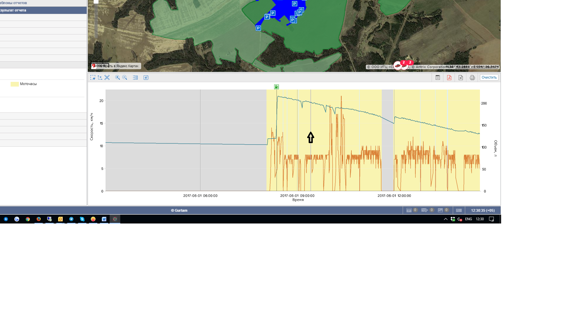

разработчикам предлагаю рассмотреть изменение графика уровня топлива с учетом стоянок, движения и пропаданием связи/питания в изменении цвета фона - нет сигнала/в движении/стоянка/заправка, слив(кол-во)
и еще в отчетах чтобы было указано не только время заправки/слива, но и продолжительность. это будет удобнее смотреть на технике которая работает на месте, чтобы увидеть был ли слив или работа установки. например у нас есть автобетононасос норма расхода установки 34 л/ч, при работе которой детектируется как слив.

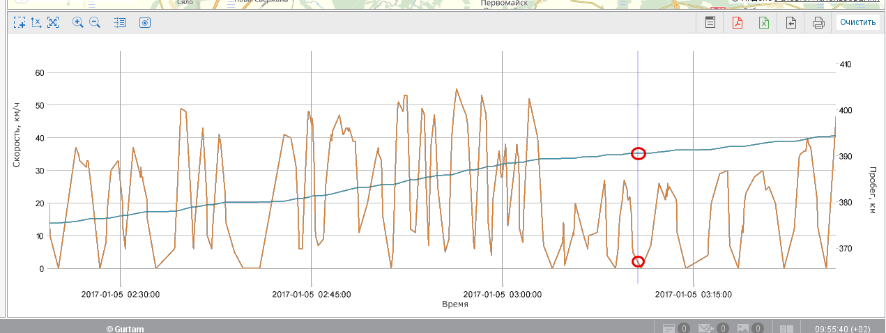

Друзья, очень неудобно искать сливы по графику при проверке.
Давайте на графиках сделаем возможность добавлять маркеры сливов.
21
Новые графики

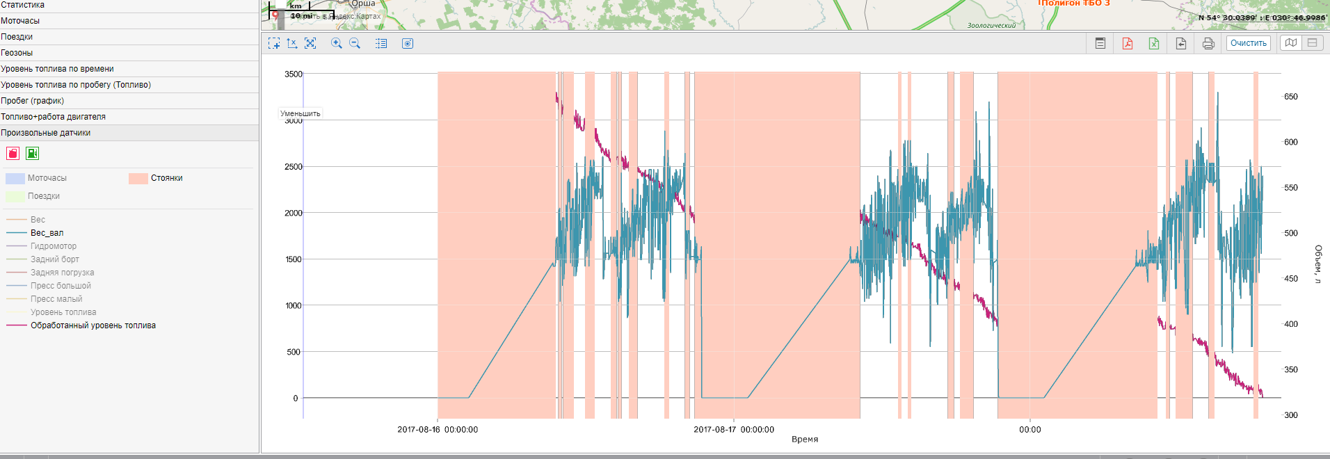

Re: Новые графики
Можно к примеру менять цвет заднего фона, где заправка к примеру зеленым, а слив красным
к примеру так

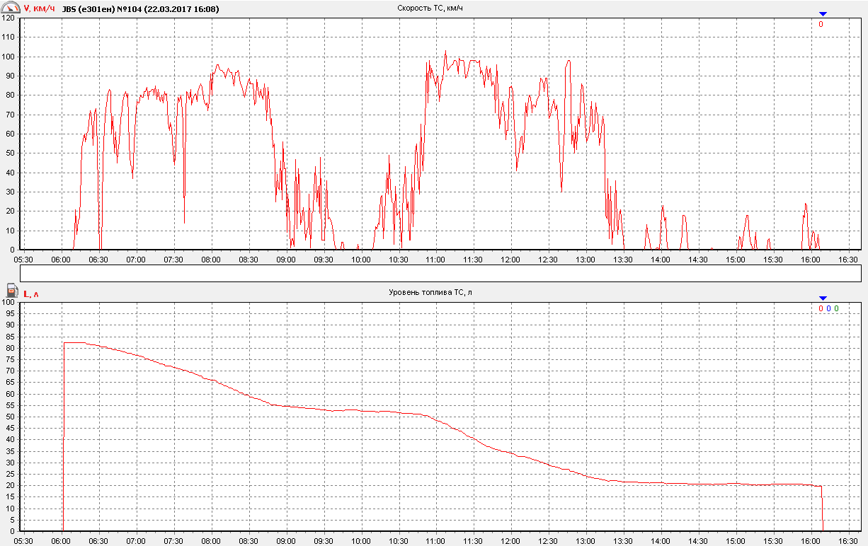

Re: Новые графики

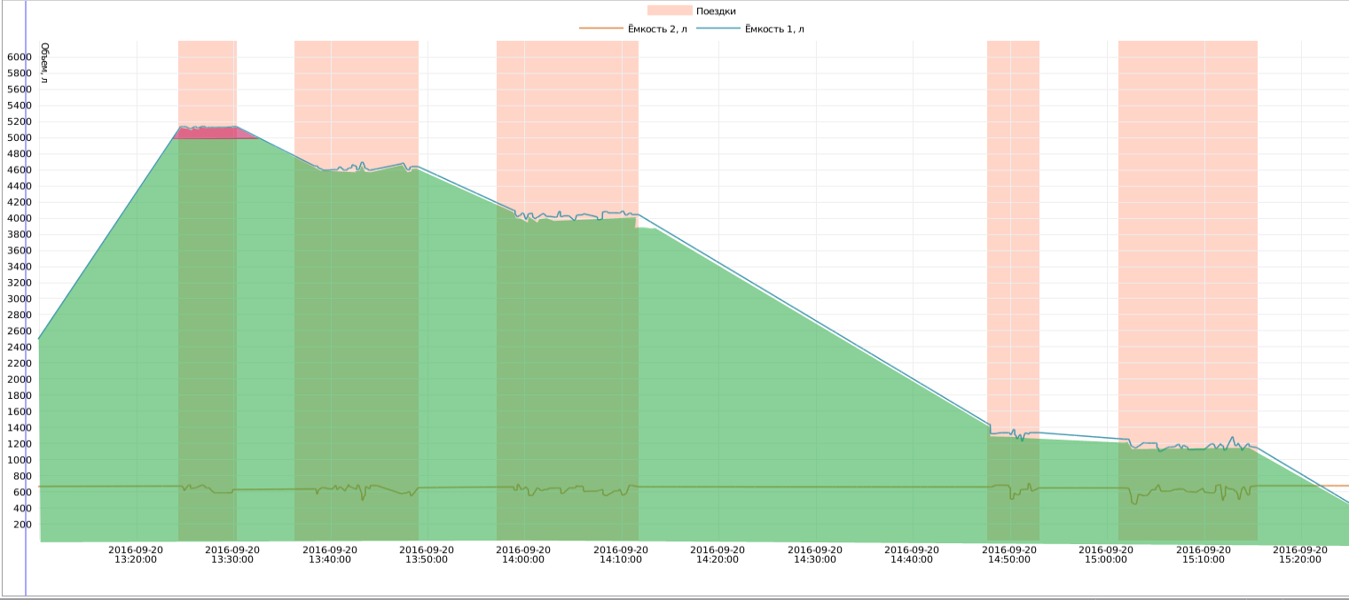

+ чтобы такое добавили и на Локал smile
Аналогично клиенты хотят. Перешли с другого ПО, где подобное было и выглядело примерно так

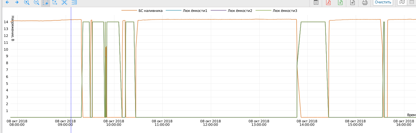

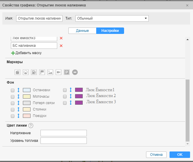

Re: Новые графики

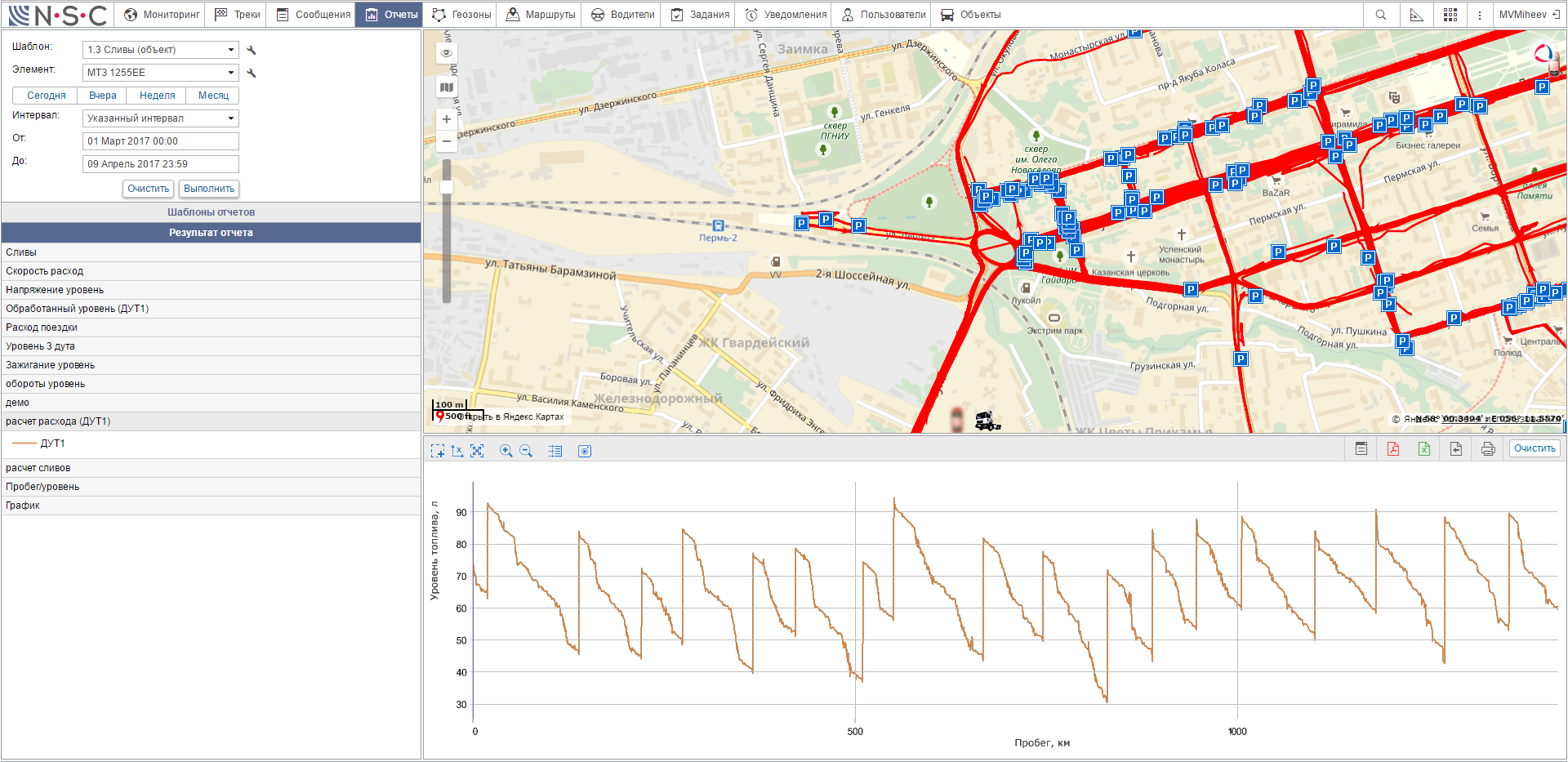

alek что то уровень топлива не подкрашивается по значению датчика. Я правильно понял, что это имелось ввиду, что линия уровня топлива будет принимать цвет по датчику?

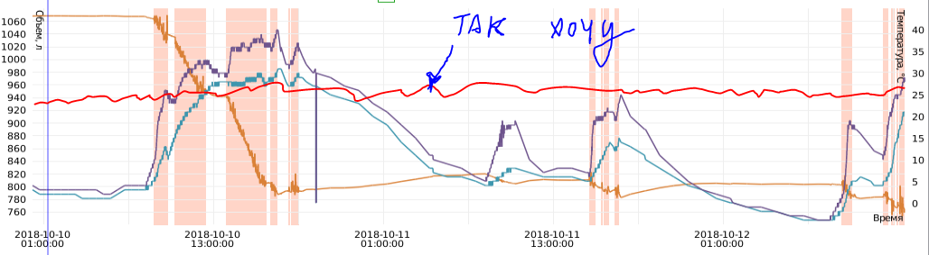

Очень классно получилось. НО, в добавок к лучшему, мне кажется, что для удобства стоило бы добавить выделение "Зажигания".
Данный функционал будет удобен для наглядного просмотра в каком состоянии находится ТС. Ведь иногда можно стоять и "молотить"

MooveR, зажигание будет, когда там появятся цифровые датчики (это планируется).

Re: Новые графики
maxim_prm, да, всё правильно поняли. Может, это не тот датчик какой-то? маску датчика указывали для верности?

Вас понял. Очень хорошее решение.
Так же вопрос есть такой. Можно ли, некоторым датчикам сделать опцию "заполнения", как указывал оппонент ранее в беседе. Есть клиенты, которые ух как хотят это чудо из чудес.

MooveR, мне кажется, это не очень хорошая идея. Фон тогда будет не виден в некоторых местах, если он назначен.

Можно ввести прозрачность заполнения.

Тогда будут накладываться цвета и получаться совершенно не то, что просил пользователь...

При желании этот вопрос можно проработать. Например, сделать заполняемыми определённые типы датчиков: ДУТ, датчик веса\нагрузкии т.п., либо добавить слои, либо приоритеты выделения.
П.С. - моё предложение носит рекомендательный характер. То, что сейчас проходит апробирование мне уже нравится

alek, да маску датчика прописывал

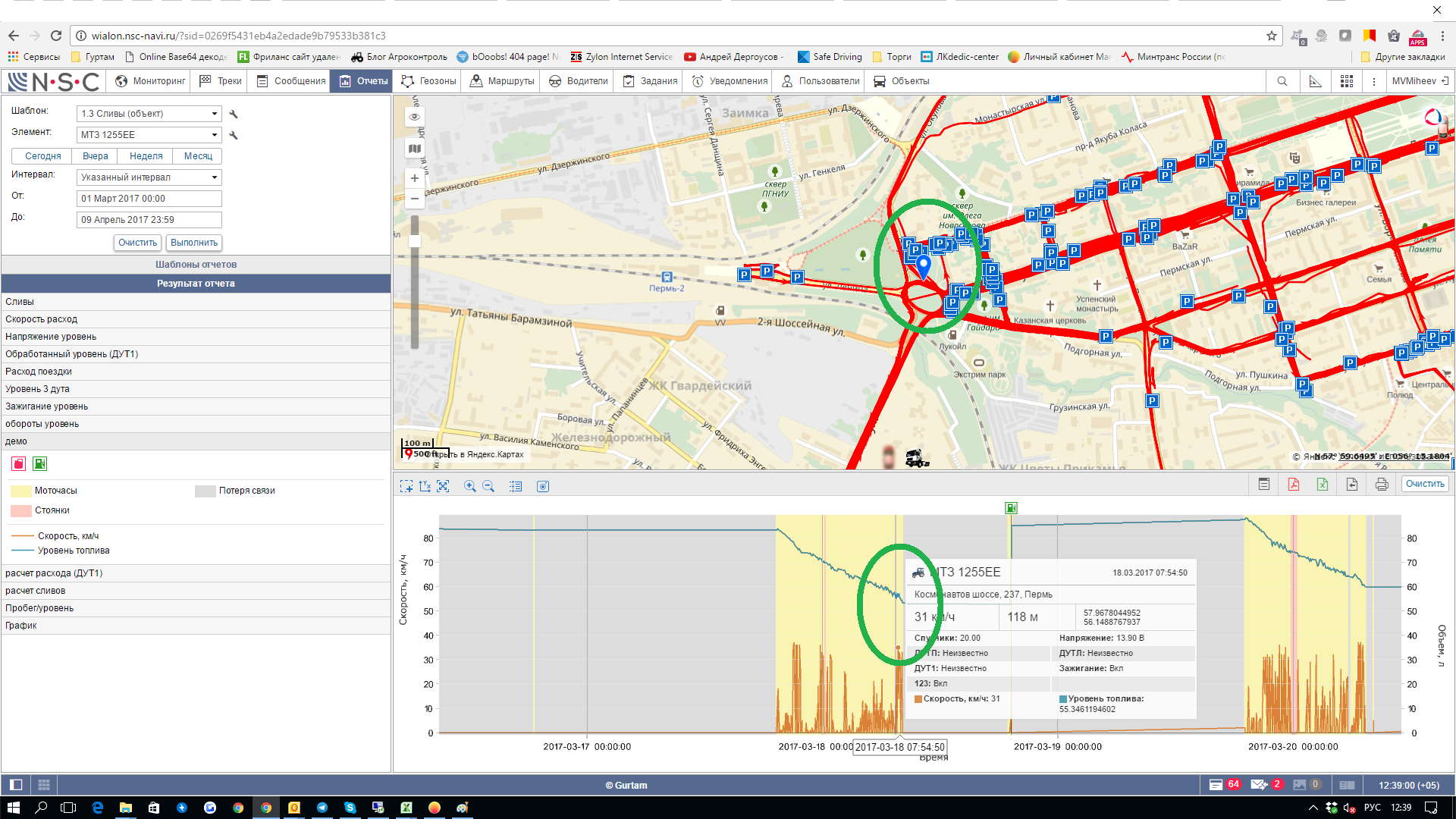

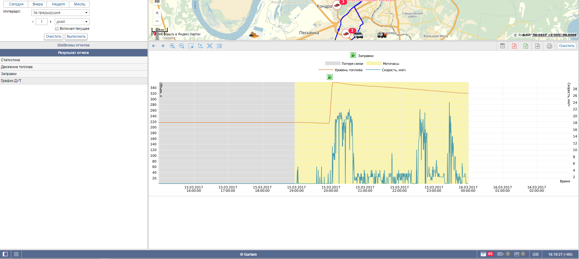

вы графики обновили или нет? В блоге написано про них а у меня вот такое в графиках творится

maxim_prm, это в тестовой ветке или в основной?
Katerina Alexandrova
Product Manager (Mobile)
51
Новые графики
Re: Новые графики
alek это в основной моей учетке
52
Новые графики
Re: Новые графики
maxim_prm пишет:
Новые графики нужно пока смотреть на dev.hosting.wialon.host. На скриншоте видно, что это новые графики, которые выполнены в текущем мастере. В мастере полностью новые графики появятся в ближайшем большом обновлении (на следующей неделе).

Можно ли к новым графикам сделать пару доработок.
1. При активации функции "Вертикальный курсор" значение с датчика бралось в текущем положении курсора.
Объясню почему. Иногда нужно посмотреть значение графика между точками. При не частой установке точки трекером замучаешься вести курсором по графику и искать эту точку что-бы увидеть значение, при этом нужно еще и попасть в линию графика что тоже затруднительно так как она достаточно тонкая.
2. При сохранении графика в png подкреплялась легенда к граикам, так как график то в картинку сохрании а что он обозначает черт его знает.

Beifuss,
п.1 сделать не получится
п.2 сделаем

alek а можно больше пояснений почему по пункту первому раньше можно было так сделать (вернее было сделано) а сейчас нельзя.

Добрый день!
Функция "Вертикальный курсор"  раньше выполняла поиск ближайшей точки с данными на сервере, сейчас эти точки приходят в виде вектора. Если между двумя достаточно равноудаленными точками нет других, то значит в этом месте нет промежуточных данных.
Снап мыши к точке можем увеличить - будет больше радиус захвата ближайшей точки.

В продолжении темы с графиками: обратился клиент, который активно перевозит солярку.
Проблема в том, что ему нужно наглядно понимать насколько точно был произведён налив топлива в автоцистерну "По риске". Хочет он это видеть примерно вот так:

MooveR, что показывает Ваш график?

Показывает, что топливо перелили, больше нормы.

Что мешает создать произвольный датчик с фиксированным значением и отслеживать когда график уровня будет выше этого значения?

Создаете произвольный датчик с параметров constX (где X - это максимальное значение, выше которого не должно быть налива), создаете график, в котором отображается уровень и произвольные датчики (если однотипных датчиков много, фильтруем через маску). В итоге, при построении отчета Вы видите график уровня и линию, обозначающую максимальное значение налива. Это, это конечно, не совсем то, что приведено на Вашем скрине, но вполне себе рабочий вариант. С раскрашиванием графиков честно говоря пока не баловался, ибо в основном работаю с local.

Да вообще в виалоне работа с графиками организована неудобно
нельзя одновременно на экран вывести сразу три графика раздельно, например как в других системах и крупно их посмотреть.

opl , а чем два -три отдельных графика удобнее, чем те же два-три графика, но отображенных на одном поле?

tata графики "накладываются" друг на друга.

tata так вот отключать его не надо, надо просто что бы он не мешал, но был.
94
Новые графики
Re: Новые графики
Вот по этому то и удобно анализировать графики раздельно, когда они друг над другом
каждый в своих масштабах, а не скучены на одном графике, что в итоге получается кардиограмма из наложенных друг на друга
графиков, и анализировать ЭТО, очень неудобно.
Попробуйте посмотреть на одном графике обороты двигателя+скорость+топливо и при этом проанализировать сливы и заправки

Есть вопросы, 1. Почему нажав на точку графика ДУТ, на карте не высвечивается местоположение? на любой другой график, высвеичвается (например скорость)
2. График "Расчет расхода" (это уровень по пробегу) классный, но ни в сообщения не перейдешь. ни место на карте не посмотреть, ни иконки добавить нельзя, это ОГРОМНОЕ неудобство

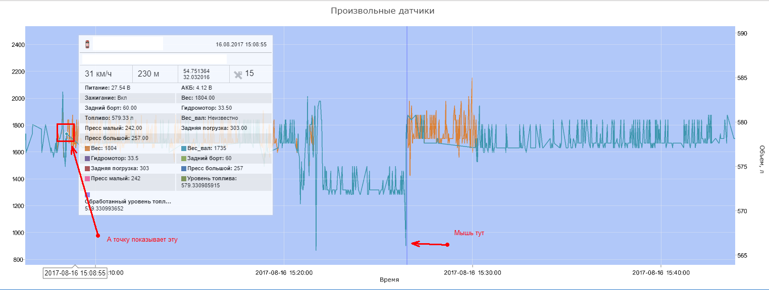

А трассировка сообщения все еще криво работает на большом количестве данных.
Новые графики
Еще и график топлива отрисовывается за фоном поездок (выбраны произвольные датчики + топливо).

Поддерживаю Ringo .
При этих касяках очень неудобно работать с графиками.

Есть вот такой график:
Новые графики
Хотелось бы подсветить фоном датчики: Люк ёмкости1, Люк ёмкости2, Люк ёмкости3, их работа выглядела бы нагляднее.
Пока как я понимаю, Wialon Hosting такого на вооружении не имеет.
Попытки сделать эти датчики, датчиками зажигания не даёт положительного результата. Появляется фон моточасы, название этого маркера - "моточасы"  мы не можем поменять на название ,например, "люк ёмкости1". Если  сделаю подобным образом, думаю, клиент меня точно не поймёт.
Было бы удобно, если бы была возможность настроить вот так:

Timon, добрый день. Реализован стандартизированный набор фонов и возможность устанавливать цвет линии по датчику.
Цвет линии, как показывает практика не даёт такой наглядности

Re: Новые графики
tata заручаюсь поддержкой коллеге по цеху Timon. Существует задача создания винигрета на графике.
Пользователи хотят лицезреть в цветовой гамме:
  • включение ДЭС
  • Включение бурилок
  • Включение мотонасосов
  • Включение манипулторов
  • Открытие люков
и тому подобной иллюстрации. По данной проблеме я уже выскальзывать мнение пытался. Получил подобный ответ Вашему.
Пора ребята, пора ставить в план....
ПыС: от себя хотел бы добавить, что хотелось бы иметь возможность выбирать толщину линии и цвет. Для меня это важно.

Re: Новые графики
Проблема.
Есть задача осуществить анализ данных получаемых от ДУТ.
Проблема такова, что на стоянках у автомобиля растёт топливо.
На графике нужно отобразить: уровень топлива, напряжение питания, температуру ДУТ. А нет! БАНАН. Нельзя. Приходится скакать из одного графика в другой и.... и..... и уже БЕСИТ!
Друзья, прошу подтюнить!
  • Новые графики
118
Новые графики
Re: Новые графики
Делаете эти датчики как произвольные и строите график по произвольным датчикам. И вуаля.
Учтите, что по одном параметру можно создать сколько угодно датчиков, различных типов. Поэтому ничего не мешает топливо, например, смотреть и как ДУТ, и как произвольный, в пределах разных групп графиков одного или разных отчетов..
119
Новые графики
Re: Новые графики
MooveR, выше уже подсказали один вариант. Теоретически он не очень хорош, потому что он смешивает литры, вольты, километры и цельсии. Представьте на одной шкале измерение температуры, которая колеблется от 5 до 8 градусов, и топлива от 100 до 300 литров. Изменения температуры там будет просто не найти. Но в некоторых случаях может помочь решить задачу.
Еще один варианат - использовать финкцию отображения в окне двух графиков одновременно. Из слов "Приходится скакать из одного графика в другой" делаю вывод, что об этой опции вы не слышали. Т.е. сейчас есть возможность иметь перед глазами 4 типа графика и анализировать их не переключаясь туда-сюда.
