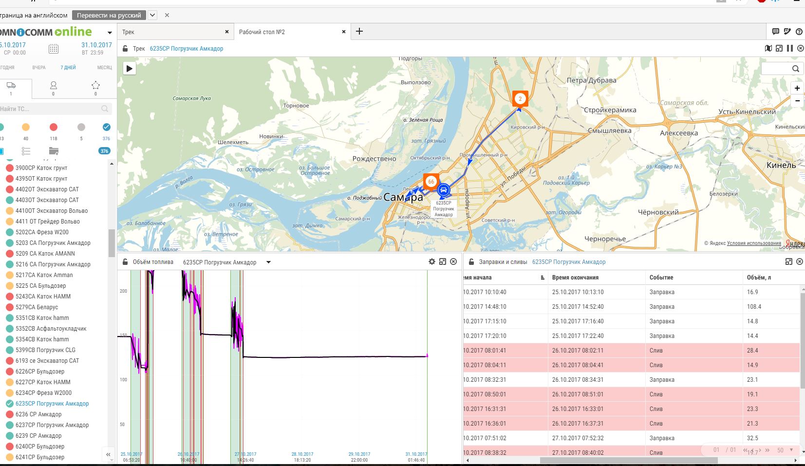

мы ставили 2 по краям,цыфровые омникомы,фильтрация на дутах максималка и тяж.условия эксплуатации,клиент все равно не доволен скачками
ДУТ на АМКОДОР-333В (ТО-18Б3)
(edited by vw3659 31/10/2017 06:48:18)
Re: ДУТ на АМКОДОР-333В (ТО-18Б3)
вот скан графика,что можно сделать?
