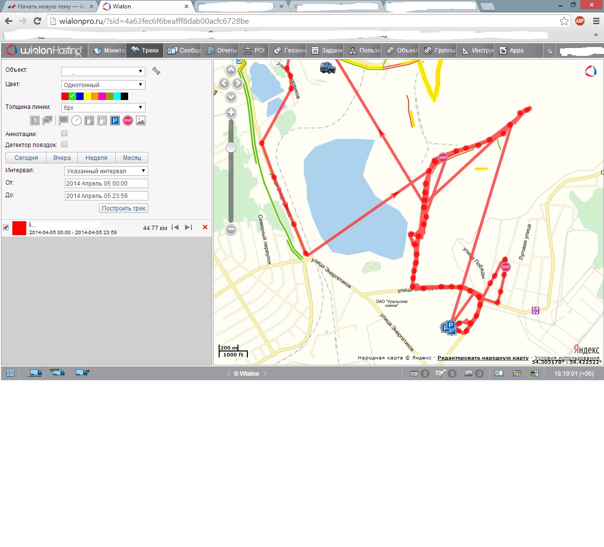

Уважаемые коллеги, кто активно использует данное оборудование, просьба помочь. Устройство установлено на автомобиль, на протяжении полугода работало исправно, проблем видимых не наблюдалось. В последнее время – показывает просто не понятно что, постоянные перелеты по карте, потеря связи и т.д. Изначально когда проблема появилась автомобиль работал в Пермском крае, при консультации с ТП Стандарта мне дали заключение что в данном районе плохо ловит сеть МТС и необходимо менять или доставлять сим-карту. Интересный момент, когда до этого автомобиль проработал в этом же районе и ездил одним и тем же рейсом на протяжении месяца – проблем не было. В результате специалисты выехали на место, сделали заключение что все пломбы целы, установлено все правильно и вмешательств со стороны водителей не было. Дополнительно поставили вторую сим-карту. Проблема тем самым не устранилась. Как автомобиль пропадал и рисовал прямые линии, так все и осталось.
На данный момент автомобиль работает в другом городе, где 100% стабильная сеть и т.д. НО проблема все так же.
На данный момент вот какая картина:

Уберите абсолютно любую фильтрацию на сервере (по кол-ву спутников, скорости и пр) и посмотрите все сообщения, приходящие в этот период. Обращайте внимание на HDOP, качество приема GSM, кол-во спутников и пр. Тогда найдете закономерность и выявите причину

Попробую...но они настроены были изначально для решения другой проблемы, за ночь автомобиль проезжал на стоянке по несколько км! Пришлось настроить фильтры HDOP, кол-во спутников и пр. по рекомендации ТП. Сейчас если их "сброшу" начнутся ночные полеты автомобиля.

вам сбросить нужно, чтоб понять что происходит, потом обратно все поставите, день делов - пока машина катается

Здравствуйте Антон.
При нашем общении с Вами речь заходила не только о зоне покрытия сотовыми операторами.
От трекера, установленного на этой машине, идет очень много сообщений без спутников. Причем данный момент наблюдается, когда машина выезжает на работу. Так же, с Ваших слов, подобного рода проблемы начались, когда на данной машине сменился водитель.
В данном случае необходимо продиагностировать спутниковую антенну, но скорее всего с ней все в порядке (на ночных стоянках количество определяемых спутников -15). Либо можете сразу заменить трекер и отправить его к нам на производство на диагностику.

Копайте в сторону FM модуляторов. Две машинки проблемные такие. На ночь выключают модуляторы - все ОК. Как только начинают водилы приходить на работу - все сразу рушится, в лучшем случае поймает где нить на разгрузке. когда из машины выходит. Клиента это не устраивает. Но и менять что либо не хочет. так машина и катается непонятно как. Точно такие же симптомы. Помогает настроить частоту на модулятора на максимально высокую - тогда работает. Но водитель забывает каждый раз перенастраивать. поэтому и мучаемся уже месяца два. Замена оборудования (на абсолютно другое) и прошивки не помогает.
Re: Std8
SibNaviCom пишет:
Проводили испытания трекера STD8 на предмет влияния  фм модулятора на GPS/Glonass модуль трекера. В испытаниях так же принимали участие трекер другого производителя, которые были только GPS.
В результате на всем стандартном диапазоне частот модулятора была выявлена частота, при которой полностью глушится сигнал от GPS спутников.
Трекер STD8 при данной частоте, остался на связи с количеством спутников порядка 7-8 (глонасс спутники).
Второй трекер, который работает только по GPS потерял все спутники.
На других частотах влияния на анетенну не наблюдалось.

На машины на которых были замечены модуляторы мы ставим реле отключения прикуривателя. Активируешь ввыход терминала и все начинает работать.

А кто-нибудь сталкивался с хаотичной выгрузкой трека? Судя по всему, точкам из "черного ящика" присваивается одно и то же время:
+ открыть спойлер
Std8
Прошивка вроде как 75я
После полугодового простоя оживил терминал - такая-же фигня творилась
Позвонил в тех.поддержку, сообщил ID, так-как у меня была 38 прошивка - обновлялся два раза, первый раз до 41 и второй раз до 86
Пароль по умолчанию изменился
