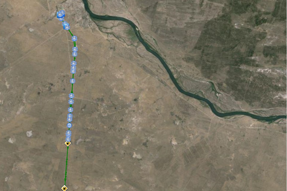

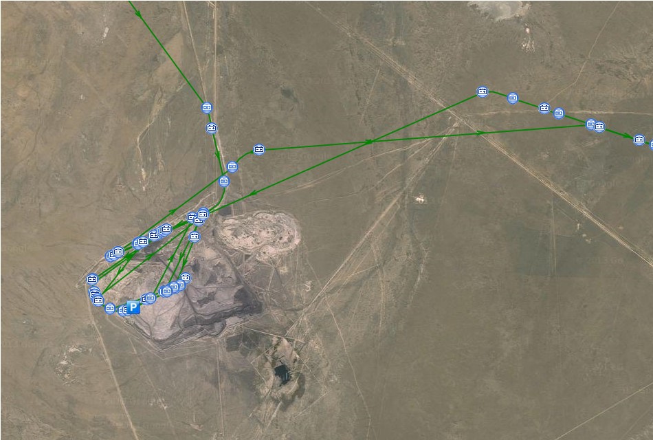

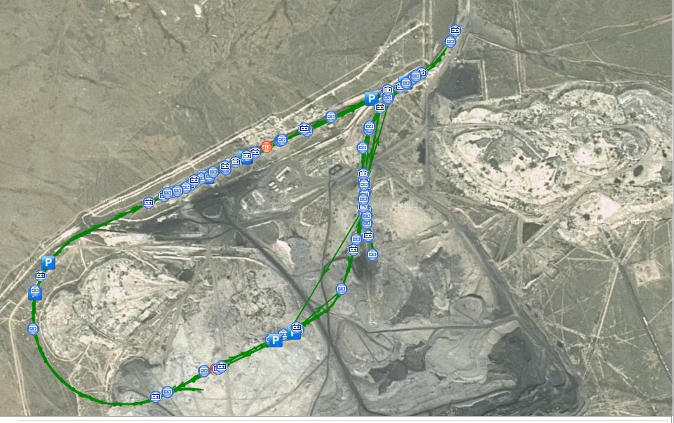

Добрый день. Возник вопрос по поводу Автоскан. Выдает частое пропадание питания и еще не правильный маршрут движения ( срезает путь) GPS установлен на тепловозе.
Смотрите питание, тогда и срезов не будет
