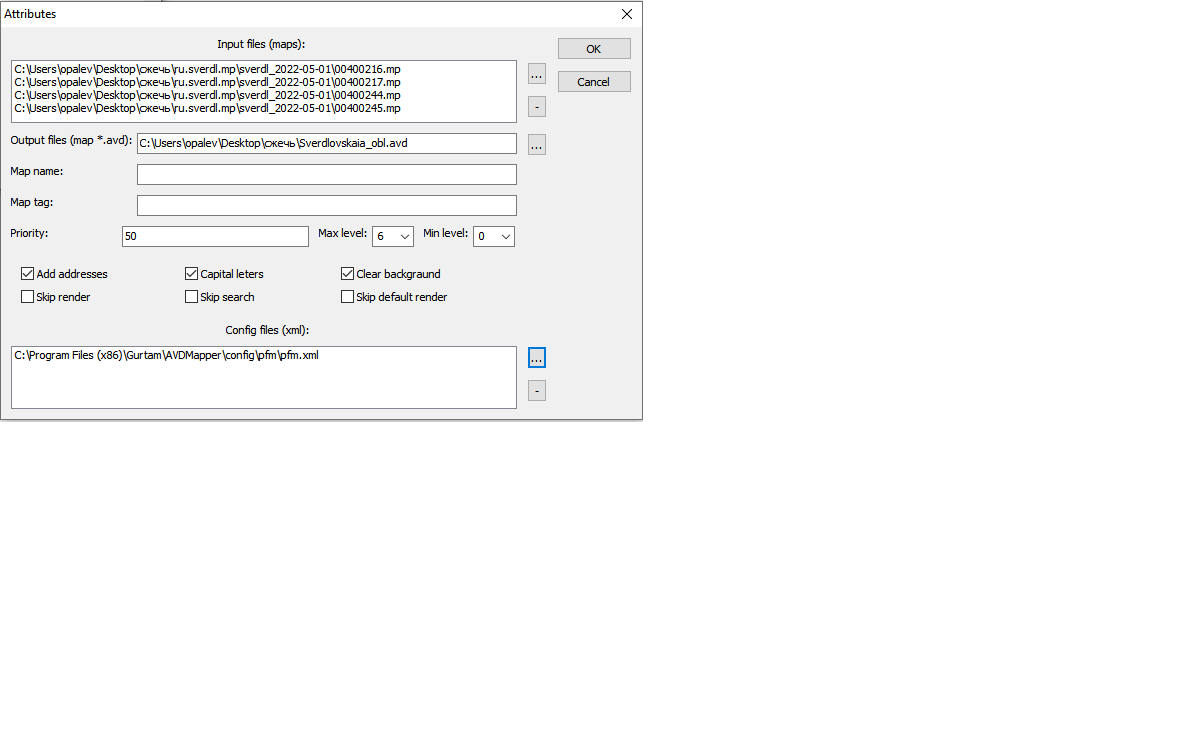

Здравствуйте! Помогите решить вопрос:
Я обновил карту свердловской области на локале и после этого не отображается название населенного пункта в местоположении объекта. Показывается только улица, а в каком городе ездит машина не понятно. Скачивал карты в польском формате и через avdmapper форматировал под виалон через стандартный конфигурационный файл гуртам (pfm.xml). Улицы обновились, а города именно в свердловской области из местоположения пропали.
Я в этом не особо разбираюсь, подскажите пожалуйста что можно сделать
