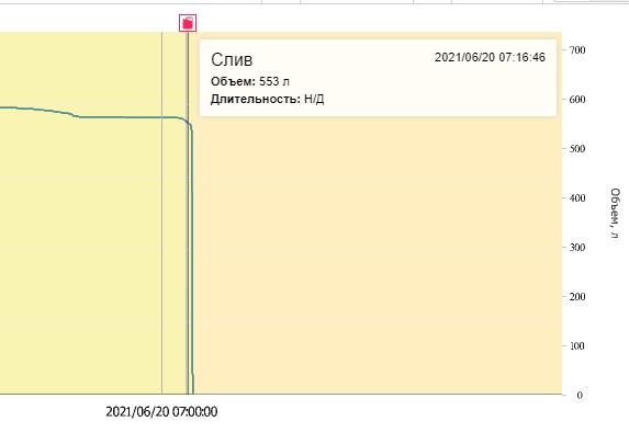

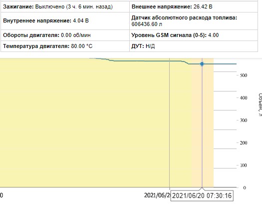

Ещё, после выключения зажигания на технике напряжение на выходе с датчика пропадает, и на графике отображется Н/Д, можно ли реализовать отображение последнего значения(сообщения) пока зажигание выключено?

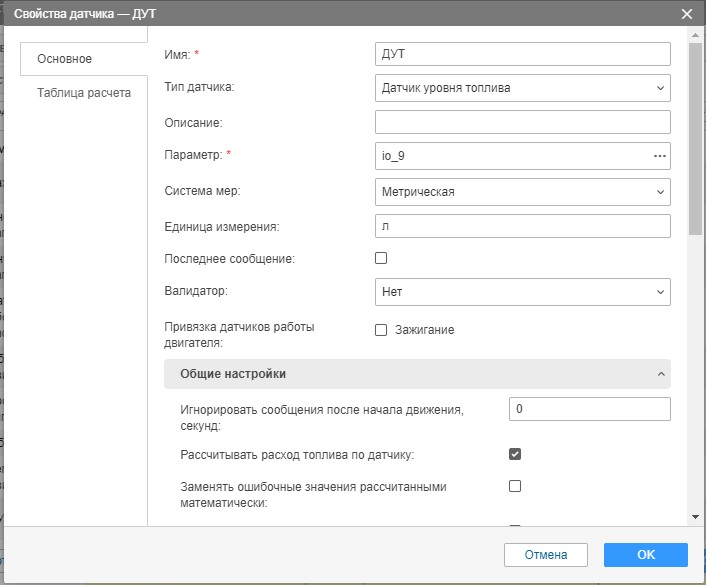

Serg1996 снять галку "последнее сообщение" в настройках датчика
У меня стояла валидация по зажиганию (проверка на неравенство нулю) . Убрал, но теперь при выключении зажигания, напряжение падает и отображается слив. Можно ли сделать отображение последнего сообщения после выключения зажигания, так как напряжение на выходе с датчика падает? Галочка последнее сообщение не стоит.

Это такая "фича" Виалон,а, копей сломано немало об нее. Так-же часты проблемы "Потрачено по ДУТ " "Потрачено в движении", частенько "Потрачено в движении" боьлше чем "Потарчено по ДУТ" потому что на финале машина встала на парковку на горку или случайный всплеск.
Из того что можно сделать, это:
- увеличить степень сглаживания ДУТ до безобразных значений;
- детектором поездок назначить - Скорость, и отсекать фазу движения увеличением значения Скорости, для определения начала момента движения;
- также можно посмотреть что лучше назначить валидатором для ДУТа.
Та проблема в том что это экскаватор и он как правило практически не перемещается, и дектором поездок не поиграться(
Сглаживайте жестко. У нас на одной машине где топливо с кана идет, влупить пришлось аж 44-45 значение сглаживания. Более-менее стали результаты.
В общем, детектор поездок сделал по зажиганию, убрал галочку "поиск сливов в движении", фильтрация стоит на 5. Вроде что-то начло более менее считать
