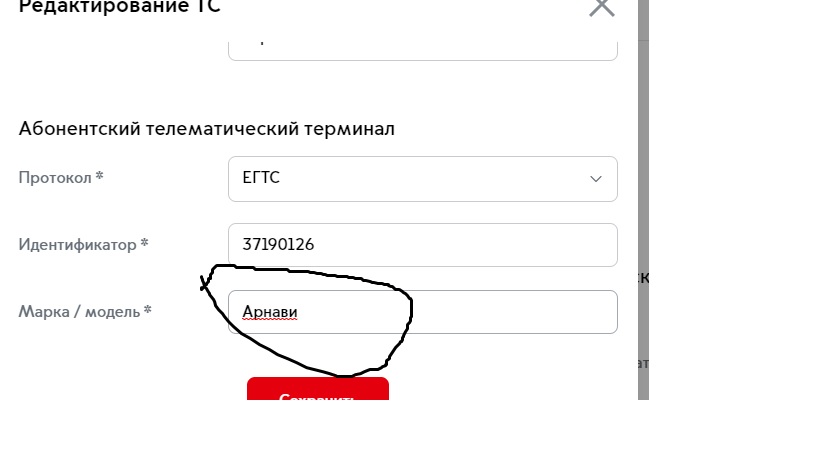

1. На каком этапе собственник ТС получит IP и порт для ретрансляции или адрес и порт такой же, как и при отправке данных напрямую с терминала?
2. В случае работы в режиме ретрансляции в личном кабинете в информации о терминале в поле Протокол выбирать значение Протокол?

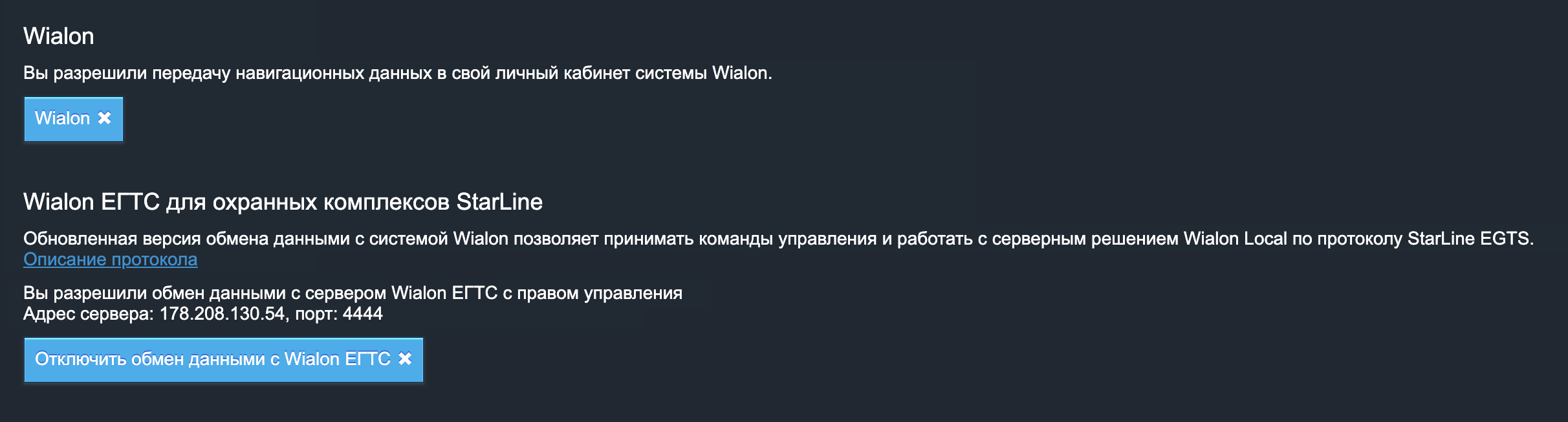

Адрес у них на сайте в мануале есть: 178.208.130.54:4444 Протокол ЕГТС
У кого-нибудь объекты заработали в ЛК РНИСа? EGTS или EGTSv2 выбирали?

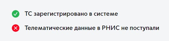

Господа! Получилось у кого-то настроить ретрансляцию,  чтобы в личном кабинете РНИС объект был в статусе что работает?
И еще интересен момент про порт 4444. Это они имеют ввиду что на все протоколы один порт?

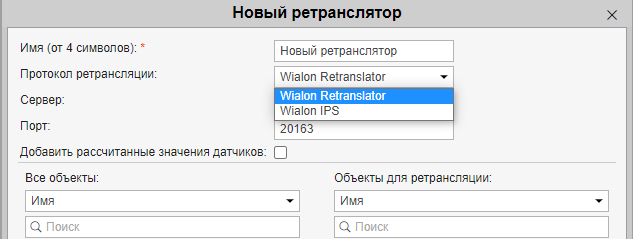

Всем привет!
Сегодня зарегистрировался с РНИС. Создал пару ТС в ЛК. Направил данные на 178.208.130.54:4444 по протоколу EGTS. Не работает.
Есть еще вариант выбора протокола Wialon, так и написано у них в кабинете. Но какой именно протокол Wialon, не ясно. Попробовал ретранслировать по wialon ретранслятор - не работает. попробовал по виалон IPS, также тишина.
В общем не понятно, работает у них сервис или нет.

Добрый!
А еще кому-нибудь удалось подключиться?
Если - да, то как скоро происходит подключение (статус - есть телематика) после регистрации в системе
Вчера зарегистрировали. До си пор висит статус - нет соединения. Ретранслируем данные в ЕГТС. От РНИС отписка - типа статус может отражаться неправильно. Сколько - непонятно.

На минуточку Изменения правил въезда в Москву 05 мая 2021. Регистрация в РНИС. а где Арнави? Затерли своего же московского производителя. Конечно можно поменять на равноценный зарегестрированный, но может быть попытаться раширить список, тем более что на сайте есть об этом оговорка. Давайте кто заинтересован делайте заявления. Я уже сделал.

mastergps wrote:
а где Арнави
у нас на всех авто Арнави, наши данные ретранслируются с сервера, все работает.

PepeDegen wrote:
mastergps wrote:
а где Арнави

PepeDegen wrote:
mastergps wrote:
а где Арнави
А здесь что писали? Правду?

Aliv wrote:
nazzlo wrote:
В машинах установлен трекер StarLineM66 и StarLineM15
Не поддерживают протокол EGTS, не поддерживаются РНИC.
М15, действительно, не имеет такой настройки доступа.
А вот М66 имеет. Скрин прилагаю. Как-то странно получается - настройка протокола есть, но он не поддерживается...

mastergps wrote:
PepeDegen wrote:
mastergps wrote:
а где Арнави
Конечно правду Arnavi Integral 4, это же не имеет большого значения (просто текстовое поле), что Arnavi не указан у них в списке официально поддерживаемых.
Через ретранслятор будет работать любое устройство, лишь бы в формате ЕГТС.

PepeDegen wrote:
mastergps wrote:
Это понятно когда все работает а когда не работает думаешь а может в этом дело.?.. Просто какие то заработали..., а какие то нет. Опять же список этот из производителей ....

Всем привет!
Сегодня зарегистрировался в РНИС. Создал  ТС в ЛК. Направил данные на 178.208.130.54:4444 по протоколу EGTS.
Статус нет связи
На тс установлены АТ УМКа 310 BR.
Сократил до 8 чисел Imei не помогло
Может кто знает в чем может быть проблема???????

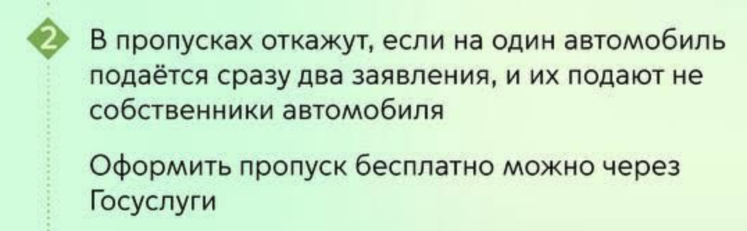

nazzlo wrote:
glonass69 wrote:
Коллеги, подскажите еще по такому вопросу, кто более осведомлен.
В ЛК РНИС как нужно регистрироваться? Юр. лицо обязано регистрироваться как юр. лицо, или, например, ген. директор Пал Степаныч может зарегистрироваться сам, с помощью своей эл. почты и номера телефона и внести все ТС, которые принадлежат фирме, туда, даже если в СТС каждой машины собственник ООО "" Грузоперевозки России"?
Этот вопрос тут поднимался, но так ничего и не ответили.
в идеале регистрироваться на портале MOS.RU должен собственник авто. Если собственник физлицо или ИП - то регистрация только на ИП. Если собственник ООО - то и регистрироваться нужно как ООО, с приложением устава. Суть в том, что при регистрации как физлицо грузовой пропуск разрешается выписать только для проезда к месту стоянки.
Где-то была информация, что если заявление подает не собственник, то будет отказ в выдаче.
Где бы найти первоисточник? Чтобы клиентам аргументировать, а то многие хотят просто бабло за установку оборудования заплатить и больше ни в чем не участвовать.

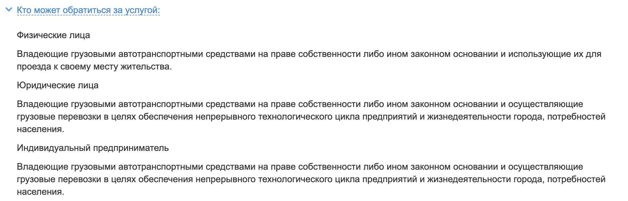

https://www.mos.ru/pgu/ru/services/proc … 000165057/
https://transport.mos.ru/mostrans/all_news/105388

Коллеги, Доброго дня
Поставил клиенту неоматику ADM007, ИМЕЙ 15-значный, протокол ставил неоматика и ЕГТС настроил на прямую передачу данных, что там что там сервер РНИС 178.208.130.54:4444 видит сам трекер. На сайте в ЛК связи нет. Ничего не пойму, трекер сервер видит, связь есть значит должен передавать данные. Только ретрансляцию не пробовал, да и задача стоит на прямую подключить. Тех. поддержка РНИС через 2 дня прислала ответ "Добрый день! Спасибо за обращение, письмо отправлено ответственному специалисту." и тишина.

M2Max wrote:
Откройте эксель, вставьте в ячейку эту формулу:
=RC[-1]-(ОКРУГЛВНИЗ(RC[-1]/4294967295;0)*4294967296)
в ячейку слева от ячейки с формулой вбейте ваш ИМЕЙ 15-значный, появившееся число в ячейке с формулой вставьте в рнисовском Идентификаторе объекта.
Получается только через ретрансляцию. Хоть протоколы и оборудование в списке РНИС есть видимо только в списке на сайте. Все пошло через ретрансляцию по протоколу ЕГТС 285

В ЛК РНИС в комбосписке протоколов есть протокол "Wialon". Это Wialon IPS или Wialon Retranslator? smile

Если я правильно понял и меня ТС при проверки выдает:
то это ID занят?
Ретранслировали 4 машины по Wialon ips v2 с полными IMEI. Тест проходит, что на связи.

Добрый день, хотел добавить ретранслятор в CMS виалона, захожу вижу что у меня нет никаких протоколов кроме двух основных, подскажите как добавить или включить протокол EGTS?

Что за "два основных"?
Если хостинг, обратиться к поставщику услуг. Если local, то добавить в ЛК.
Версия локальная, свой сервер, можете ткнуть где в ЛК добавить?

Добрый день. Пытаюсь редактировать данные ТС в личном кабинете клиента (изменить длинный идентификатор на короткий), но программа не дает ничего изменить и выдает сообщение "ТС с таким номером уже зарегистрировано." Я не создаю новое ТС, а пытаюсь отредактировать существующее. Сталкивался кто-нибудь? Как быть в такой ситуации? Пытаться удалить данное ТС и создавать новое с коротким идентификатором?

Да. Наверно у них что то не так
Да, вчера тоже столкнулся.
Решается удалением и созданием заново.
Ради этого звонить им не стал, так как нет времени на выяснения...

Арнави интеграл3 он 8 последних цифр  от емея заводитсяили все 15 стандартно? ЕГТС протокол?
135
Re: Изменения правил въезда в Москву 05 мая 2021. Регистрация в РНИС.
15 цифр и ЕГТС...Вышел на связь.
