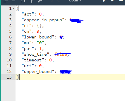

Ситуация: получаю всевозможные данные по объекту с флагом 4611686018427387903. Возникла проблема при получении данных по датчикам.
Токен с полными правами.
Текст запроса: hst-api.wialon.host/wialon/ajax.html?sid=Сессия&svc=core/search_item¶ms={"id":"idЭлемента","flags":4611686018427387903}
Еще пару месяцев назад можно было получить значения параметров "fuel_params", "engine_sensors", "engine_efficiency" из конфигурации датчиков. https://sdk.wialon.host/wiki/ru/sidebar/ … te_sensor.
Сейчас, при получении данных по ID с флагом 4611686018427387903 из конфигурации датчика я не вижу параметров "fuel_params", "engine_sensors", "engine_efficiency" (см скрин)
С чем это может быть связано? Может запрос по датчикам нужно по другому составить? Заранее спасибо.
