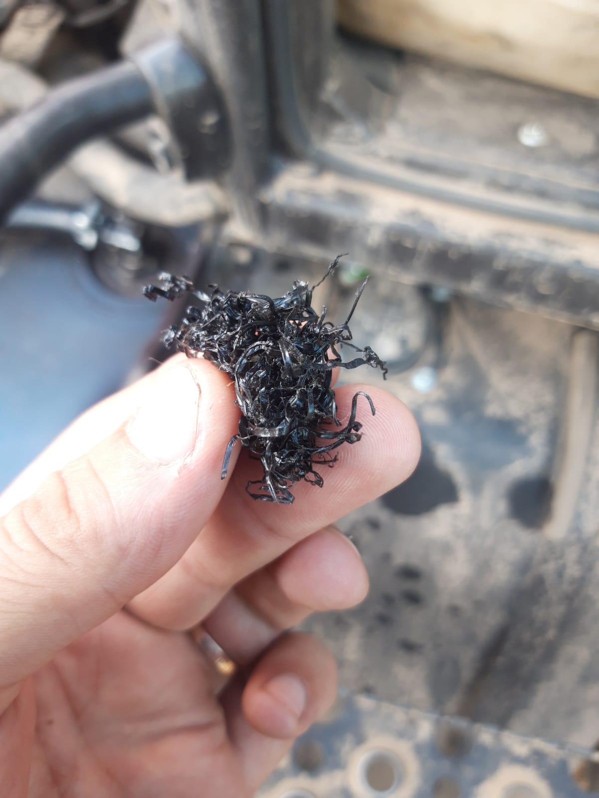

Сегодня позвонил клиент и сильно ругался... У него пластмассовой стружкой забило топливопровод перед фильтром....
Сверлим всегда аккуратно - периодически сдуваем или сметаем стружку. Потом перед тарировкой своим насосом выкачиваем почти все топливо. При этом в баке должно оставаться минимум стружки... Однако, топливопровод забился...
Я вначале не поверил, что это наш косяк. Потом мне прислали фото... Вот мы смотрим с монтажниками на это фото и не можем понять откуда там взялось столько стружки...

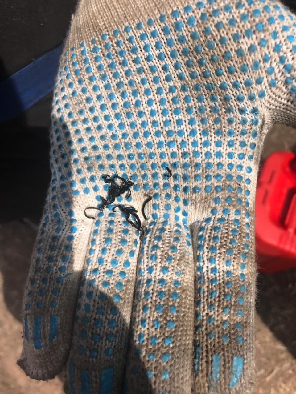

Честно говоря пылесос это так себе метод. Он собирает только стружку, образующуюся сверху. Ту что образуется снизу пылесос не берет. Проводили несколько экспериментов.  Сверлили и коронкой и конусным сверлом. (и стружки кстати снизу образуется довольно много, как на фото выше)
  Другого варианта, кроме как осушать бак и чистить его насосом пока не нашли.
Что значит стружка снизу??? Пока коронка не прошла толщину стенки, вся стружка считается верхней. Она же никуда, кроме верха не попадет. Нижняя стружка возникнет только когда коронка пройдет насквозь и её количество будет очень маленьким, не способным забить топливопровод. Т.о. пока коронка не прошла насквозь, применение пылесоса в теории должно решить проблему. Естественно пылесос должен быт не автомобильный, а полноценный бытовой.
