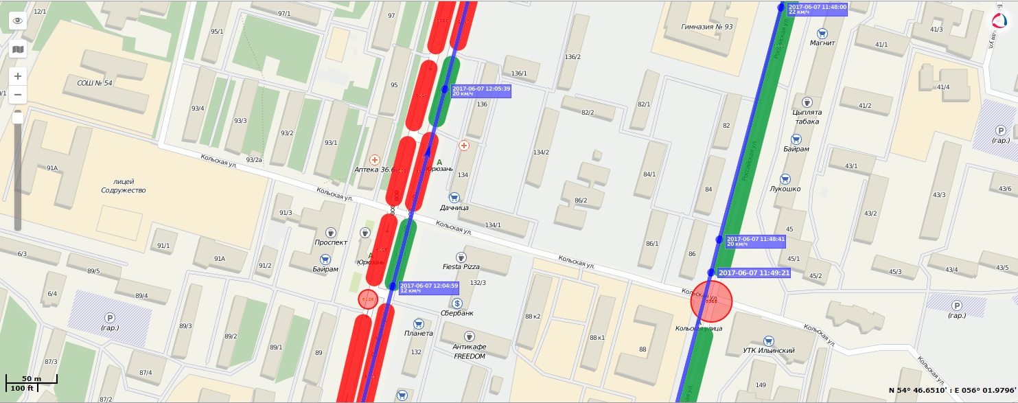

shal пишет:
emice84 пишет:
добрый день, и мне подскажите.
отчет по посещению геозон строится исходя из наличия точки трека объекта в геозоне?верно?
как сделать так чтобы при посещение геозоны учитывалось исходя из прохождения трека по геозоне, без наличия точки в геозоне.
Шаблоны отчётов для Wialon
иначе говоря как сделать так чтобы геозона "въезд Менделеева, 122" попала в отчет?
точек трека в зоне нету..
есть вариант увеличить количество точек отправляемых с прибора, но ни хотелось бы увеличивать прокачиваемый трафик.
В ближайшие 2 месяца отчет по геозонам будет учитывать не только однозначное нахождение (точкой) внутри геозоны, но и пересечение ее при условии неразрывности трека.
Добрый день!
Столкнулся с подобной проблемой. В отчете по геозонам так и не учитывается пересечение ее неразрывным треком. Красным цветом помечены"неучтенные" геозоны.

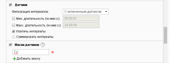

В системе заведен произвольный цифровой датчик (доп оборудование)
Создан отчет по мото-часам. В настройках в разделе датчики установлена фильтрация по датчику и указана маска, созданного датчика. Как итог - отчет пустой, чего в принципе быть не может. Вопрос: почему не работает фильтрация.
Условия описанные в документации: https://docs.wialon.host/ru/hosting/user … filtration
соблюдены.

GlonassAmur  добрый день
внесите маски всех датчиков, который участвуют в отчете - датчик зажигания как минимум для таблицы моточасов и дут возможно
Labs Expert
200
(07/10/2018 07:31:29 отредактировано GlonassAmur)
Re: Шаблоны отчётов для Wialon
vota  Добрый день
При указанной маске расход равен 0.
1. Указываю маску датчика моточасов - все ок - расход топлива есть
2. Добавляю маску цифрового датчика - работа доп оборудования в разделе датчики, ставлю чекбокс извлекать интервалы - расход 0
Если же у датчика работы доп оборудования поставить тип "Датчик зажигания", а в отчете, в маске Датчика моточасов прописать его, при этом убрать все маски в разделе маски датчиков - то в отчете отображается и время работы (Доп оборудования и расход за данный период)
В аттаче настройки при которых не считает расход топлива за период работы датчика "ГУ".
