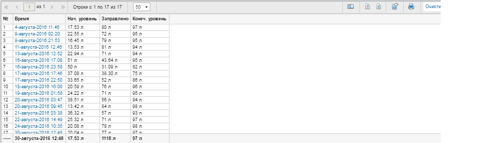

Подскажите пожалуйста как мне убрать эти сотые из отчета? Галка в опциях отчета на сотые снята, а все равно местами присутствуют эти сотые.

То, что до 50 л, вроде бы все равно с сотыми будет.

Зачем так? Кругом округлено, а тут какие то доп циферки .... если надо, то можно будет поставить галку, а если не надо то не надо вообще сотые делать.
Блин, коснулся настроек топлива глубже и многовато неуместностей.

Эту галку я убрал сразу. С ней по всем строкам сотые идут(

VladWialon , до 50 до стотых
Уровень топлива выводится целыми числами. Объем потраченного/заправленного/слитого топлива, а также средний расход выводятся по умолчанию с точностью до сотых, если значение не превышает 50 (если превышает — используются целые числа). Однако, если в дополнительных настройках шаблона активирована опция «Пробег/топливо/счетчики с точностью до двух знаков после запятой», то топливо даже при больших значениях будет выводиться с точностью до сотых (остальные знаки после запятой отсекаются).

А смысл до 50 л выводить с сотыми, если это можно активировать галкой? Если округлять, то округлять все? Или логику не пойму.
