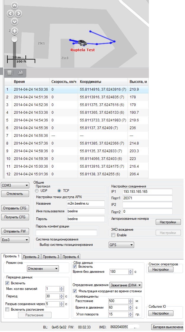

Termit
1. Почему поле APN оставили пустым?
2. Если девайс после запуска не видит спутники, на связь не выйдет

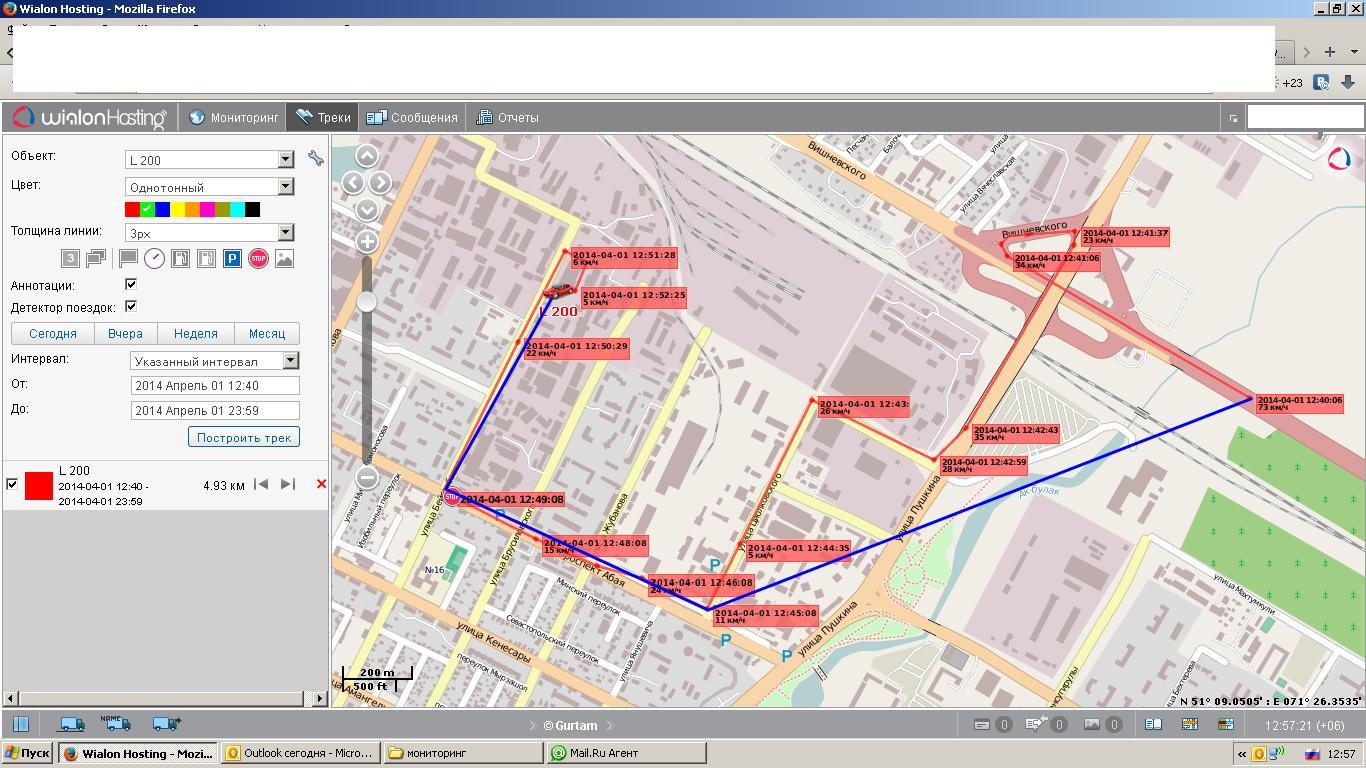

Re: Ruptela FM Eco3
Доброго дня
На карте трек рисует точками и между точками линейкой.
Как сделать чтоб нормальный привязанный к дороге трек рисовался?
что то не смог найти в конфигураций такого.
Спасибо за внимания

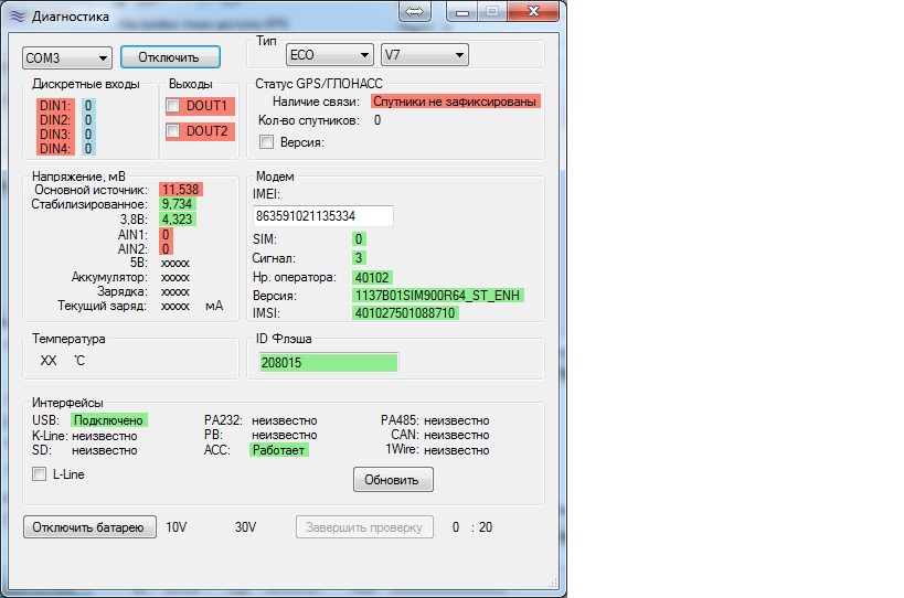

У меня появился новый вопрос: как можно проверить работоспособность GSM модуля?
Проблема в следующем: трекер был установлен на машину, после установки некоторое время отсылал сообщения на сервер, а потом замолчал.
Делал следующее(перепрошивка и заливка конфигурации заново - не помогли):
1) Вставлял сим карту, которая работает в другом устройстве - данные не отсылались.
2) Вставлял сим карту в другой трекер, которая была в неработающем устройстве, трекер отсылал данные.
Плюс GSM led моргает крааайне часто, т.е. как я понял по мануалу - он показывает, что GSM сигнал не передается.
Правильно ли я понимаю, что скорее всего это проблема с GSM модулем?

Есть же специальная утилитка которая идет с конфигуратором, для диагностики.
Только сперва сделайте, дисконнект самого конфигуратора

трек рисует пунктиром, где я пропустил, подскажите пожалуйста
44
Ruptela FM Eco3
Re: Ruptela FM Eco3
Termit
Обычно это означает, что одна из точек невалидна, либо очень мало спутников.

6 захваченных спутников
Про невалидные точки можно поподробней пожалуйста. Как и где его подкорректировать
46
Ruptela FM Eco3
Re: Ruptela FM Eco3
Termit
"Невалидные треки
Трек может быть отображен на карте пунктирной линией. Это означает, что координаты в те моменты были невалидными либо отсутствовали. Такая ситуация может возникнуть из-за плохой видимости спутников или потери связи. Параметры определения потери связи задаются в свойствах объекта на вкладке «Дополнительно» (настройки «Максимальный интервал между сообщениями» и «Минимальное количество спутников»). "
(c)http://docs.gurtam.com/ru/pro/1106/user/tracks/start

А у всех ЭКО на стоянках скачет ?
63
Ruptela FM Eco3
Re: Ruptela FM Eco3
ikakim пишет:
Здравствуйте ! FMесо3  прошивка FMeco_3000222.efwe . долго выходит из режима сна . включается когда объект проезжает 2-3км и более. Выставлял   Зажигание (DIN4) не помогает. Как можно это исправить спутников видит 10. трек от место стоянки до просыпания прочерчивается пунктирной линией на прямую.
У меня вообще без сна настроены , просто реже выходят . И так же страдают пропуском координат в начале движения . Хотя у Про всё хорошо , пришёл к выводу что это из-за отсутствия резервного акб , при запуске двигателя идёт просадка напряжения и трекер ребутится .... ну и пока авто уже в движении, gps модем входит в рабочий режим ... Как то так, я думаю )
64
Ruptela FM Eco3
Re: Ruptela FM Eco3
elis505 пишет:
Так и есть...
Eduard Vald / GoGPS Service
www.gogps.eu
eduard.vald@gogps.eu
65
Ruptela FM Eco3
Re: Ruptela FM Eco3
да, тоже сталкивался. запитал от акума напрямую и проблема исчезла

Здравствуйте, помогите разобраться пожалуйста. Проблема в руптеле эко3, когда просматриваешь движущийся транспорт в вкладке мониторинг, то трек (хвост, след)который тянется за транспортом, является категорически не верным, если же построить трек в вкладке треки, то он корректный и совсем отличается от первого. пример вам на скрине, синий трек не верный, красный верный.
  • Ruptela FM Eco3
132
Ruptela FM Eco3
Re: Ruptela FM Eco3
Это не только для этого оборудования характерно.
Хвост вам показывает пробег между точками (пакетами точек). Поэтому если у вас прибор отправляет данные раз в 5 минут, соответственно прорисовывать хвост будет с таким же интервалом. А при построении трека, выполнении отчета, запроса сообщений - берутся все пришедшие сообщения и соответственно трек прорисовывается более детально.
По вашему скрину видно. что машинка передает данные раз в 5 минут.
если хотите приблизить синий к красному - уменьшайте кол-во точек в пакете и период выдачи данных. но скажется на трафике

подскажите пожалуйста почему Эко3 рисует звезду во время стоянки? Так  же не удается включить режим сна. Прошивка последняя. Настройки пробую разные, те которые сейчас на картинке.

glonasstm пишет:
при длительном простое с включенным зажиганием могут быть звезды. Фильтрация координат во время стоянки работает по зажиганию.

Re: Ruptela FM Eco3
pasha4 зажигание выключено.
139
Ruptela FM Eco3
Re: Ruptela FM Eco3
glonasstm пишет:
написал в личку
Pavel Čumakov

Снимите лог непосредственно с самого прибора.
Владимир Тихончук
148
Ruptela FM Eco3
Re: Ruptela FM Eco3
А как это сделать ?
149
Ruptela FM Eco3
Re: Ruptela FM Eco3
Можно в самом конфигураторе:
Open configurator;
Click left mouse button on com port and choose correct one;
Press CTLR+ALT+D
Thats it, diagnostics should appear in the left bottom corner of configurator.
Можно воспользоваться программой Terminal,  есть на ftp://dev.ruptela.lt/
  • Ruptela FM Eco3

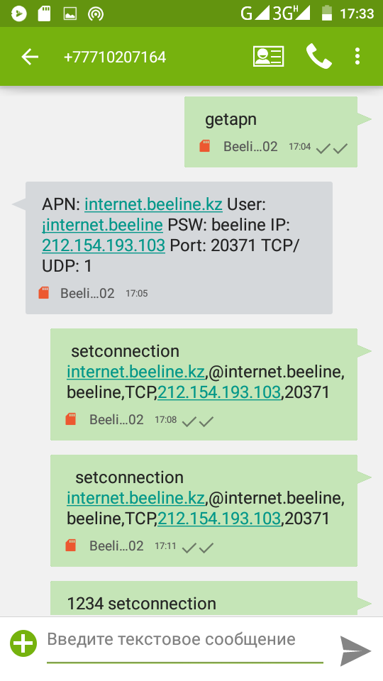

Снял лог с терминала.

(04/09/2014 07:37:14 отредактировано DenitoTaraz)
Re: Ruptela FM Eco3
Скриншот с "Диагностики"
  • Ruptela FM Eco3
155
Ruptela FM Eco3
Re: Ruptela FM Eco3
Спутники не захвачены, время и позиция не определены, соответственно, прибор не делает никаких записей. Проверьте GPS антенну.

Есть прибор Ruptela FM Eco3.
Скачал последний конфиг 00.01.70 и прошивку FMEco3_00.B2.38
Прибор не определяется в нем. Пишет "FM not responding".
Нашел у себя в папках еще конфиг версии 00.01.66, и 00.01.31 (в нем открылся)
Я так понял, прибор старый, поэтому не определяется в новых конфигураторах. Но, как его прошить теперь? В 00.01.31 не прошивается.

Здравствуйте,
прибор должен определятся в любом конфигураторе. Никаких ограничений не было в этом плане. Пробуйте обновлять прошивку.

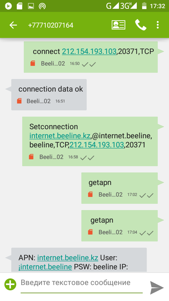

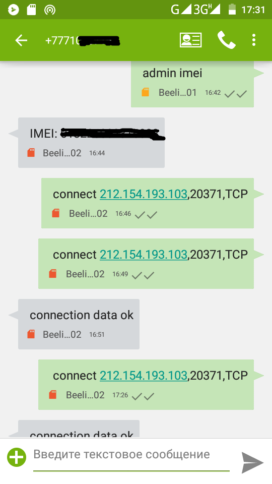

Re: Ruptela FM Eco3
Почему Ruptela FM Eco3 не пробивается на сервере Wialon?
Клиент старый, как и прибор, раньше на другом сервере был, usb-разъем сломан, поэтому настраиваю по смс.
Вроде бы на все команды отвечает, кроме setconnection, где я задаю настройки..,а если отправить getapn, т.е. получить настройки, которые на приборе забиты, то приходит тоже самое, что я и отправляю, т.е. прибор настроен как надо, единственно я заметил, ответ приходит, где User APN должно быть @internet.beeline а приходит jinternet.beeline
Если отправить команду connect, т.е. на разовое подключение, то прибор пробивается 1 раз))
Не понимаю, может прошивка старая? Удаленно можно отправить команду на обновление прошивки?

Если прибор по команде connect выходит, то ищите проблему в формировании точек. Возможно, прибору просто нечего отсылать по настройкам. Либо интервалы отправки слетели ...
Или не проще перепаять гнездо и настроить нормально? По СМС на 3 серии мало что можно настроить.

Если я Вас правильно понял, командой connect можно заставить прибор подключится к Виалон. Если так, то после подключения прибора, Руптеле можно скормить заранее подготовленный конфигурационный файл через команду "Upload configuration (upload_cfg)".
К сожалению, гнездо с корнем оторвалось от платы, там уже не припаяешь. А на счет формирования точек, и интервалам отправки, то как посмотреть это можно по СМС?
Вы правильно поняли, я так и сделал, как вы посоветовали, пробовал даже на других Руптелах, которые работают в данный момент, сообщения отсылаются на прибор, но ничего не происходит.

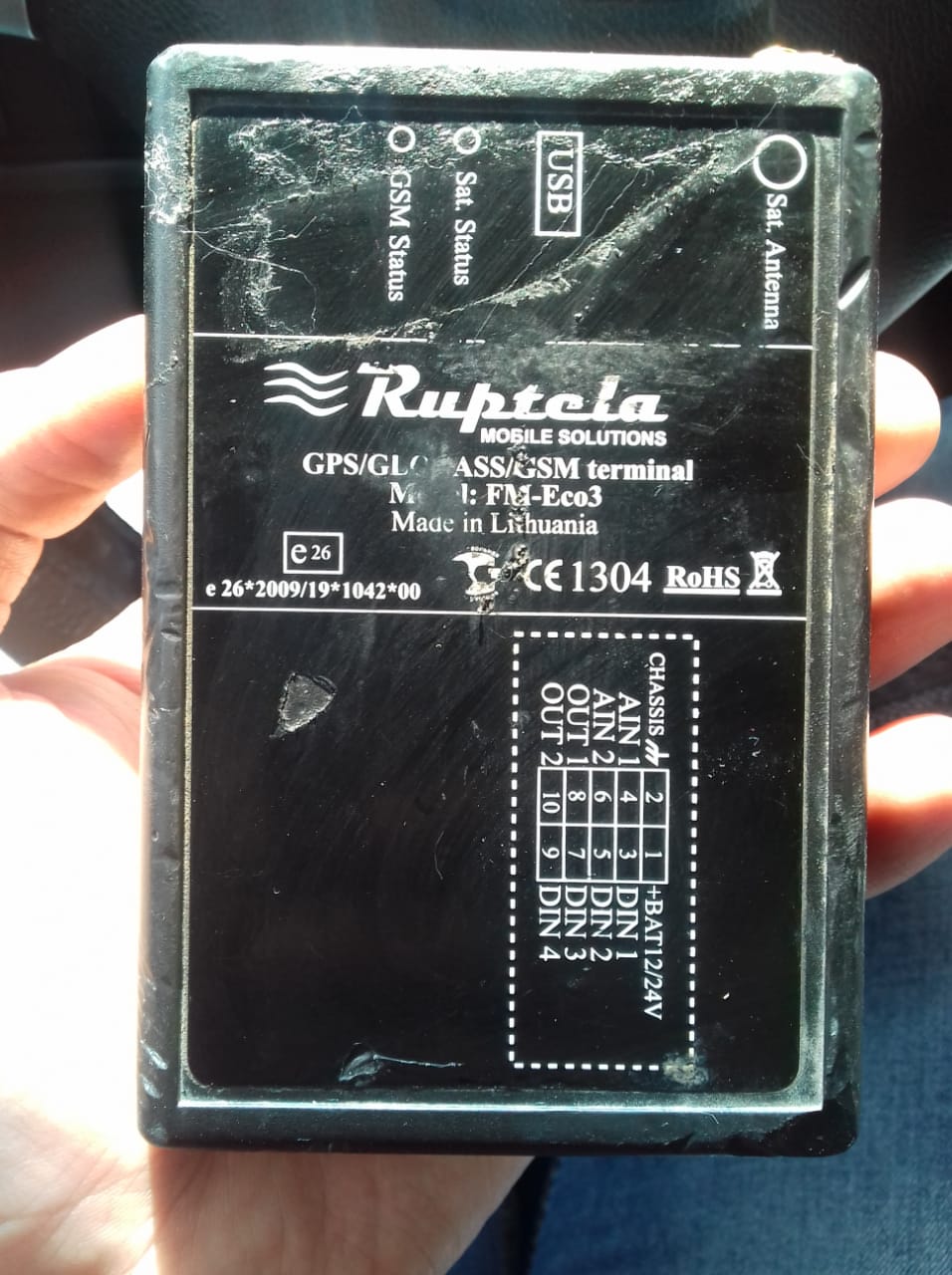

Как разблокировать терминал Ruptela Eco3 ?
Было куплено несколько таких девайсов на Авито.
Продавец любезно умолчал о том, что установлен пароль на конфигурацию.
Теперь не могу ничего сделать с ними. По GPRS каналу залить конфигурацию не могу потому как неизвестно с каким сотовым оператором работали ранее и на какой сервер мониторинга было настроено.
Виалон сервер терминалы не видит. Связь с ПК по кабелю имеется (IMEI считывается без проблем).
Тут писали что есть вариант решения проблемы с паяльником. Полагаю на плате микросхему памяти нужно выпаять и считать с нее данные или какие варианты возможны ?

Gerkon Обсуждение взлома защиты приборов и ПО, запрещено на данном форуме. Вы можете либо обратиться к производителю/оф. дилеру Ruptela в вашем регионе, либо вернуть товар продавцу в соответствии с законодательством.

Товарищи, поделитесь пожалуйста конфигуратором и драйверами к Ruptela FM-Eco3.
И еще, если он запаролен можно как нибудь это обойти?
