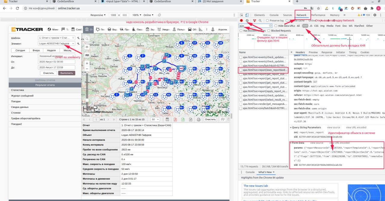

Подскажите: как найти reportObjectId?
скрин
