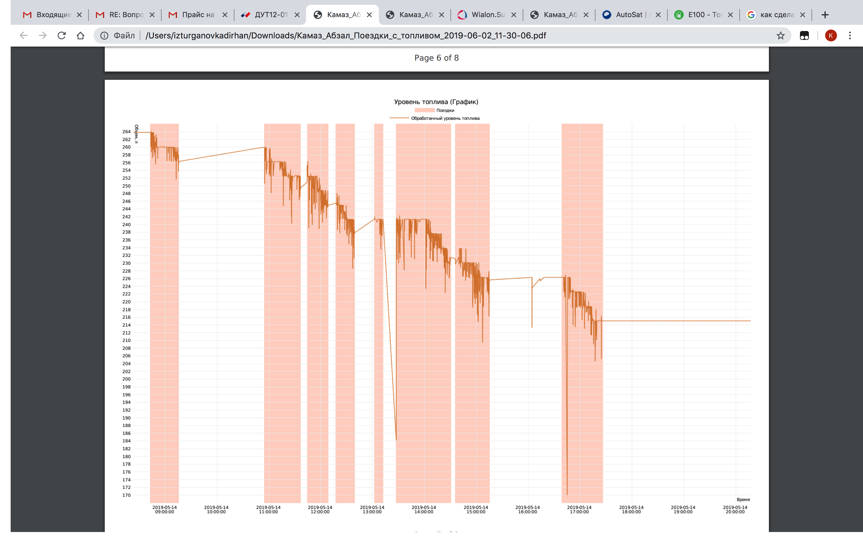

Ребята вопрос такой странный слив и заправка происходит на машине. Посмотрите пожалуйста, из за чего может быть ?

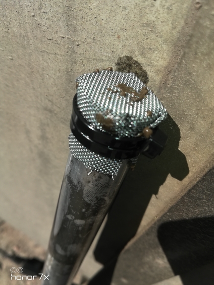

А подключен штатный ДУТ?
нет Autosat аналог
В это время напряжение проседает?
У меня тоже самое было,промыли бак с ДУТ и проблема ушла !
Предоставленные выше рекомендации по поводу оборудования могут позволить избавиться от подобных скачков показаний уровня топлива в будущем. Так как если приходящие данные будут более точными, то и алгоритм детектирования заправок/сливов будет давать более точные результаты.
Также вы можете попробовать повлиять на ситуацию со стороны программы, а не оборудования: сейчас у объекта "Камаз Абзал" не используется фильтрация топливных данных, но вы можете попробовать включить её и подобрать подходящую степень фильтрации, которая будет сглаживать скачки показаний.
Стоит отметить, что на практике оказалось, что для сглаживания слива/заправки конкретно 2019 Май 14 16:43 хватает степени фильтрации "0". Однако для получения более гладкого графика вы можете подобрать и более высокое значение (обычно мы рекомендуем ставить значения выше 5-7, чтобы не искажать входные данные).
Также отмечу, что вы можете попробовать алгоритм расчёта топлива по времени, чтобы учитывать колебания и во время стоянок, но для этого сперва вам нужно создать датчик зажигания (для "Teltonika FMB920" параметр, связанный с зажиганием, обычно имеет имя "io_239"), а также использовать мастер расхода по расчёту для учёта норм расхода топлива.
