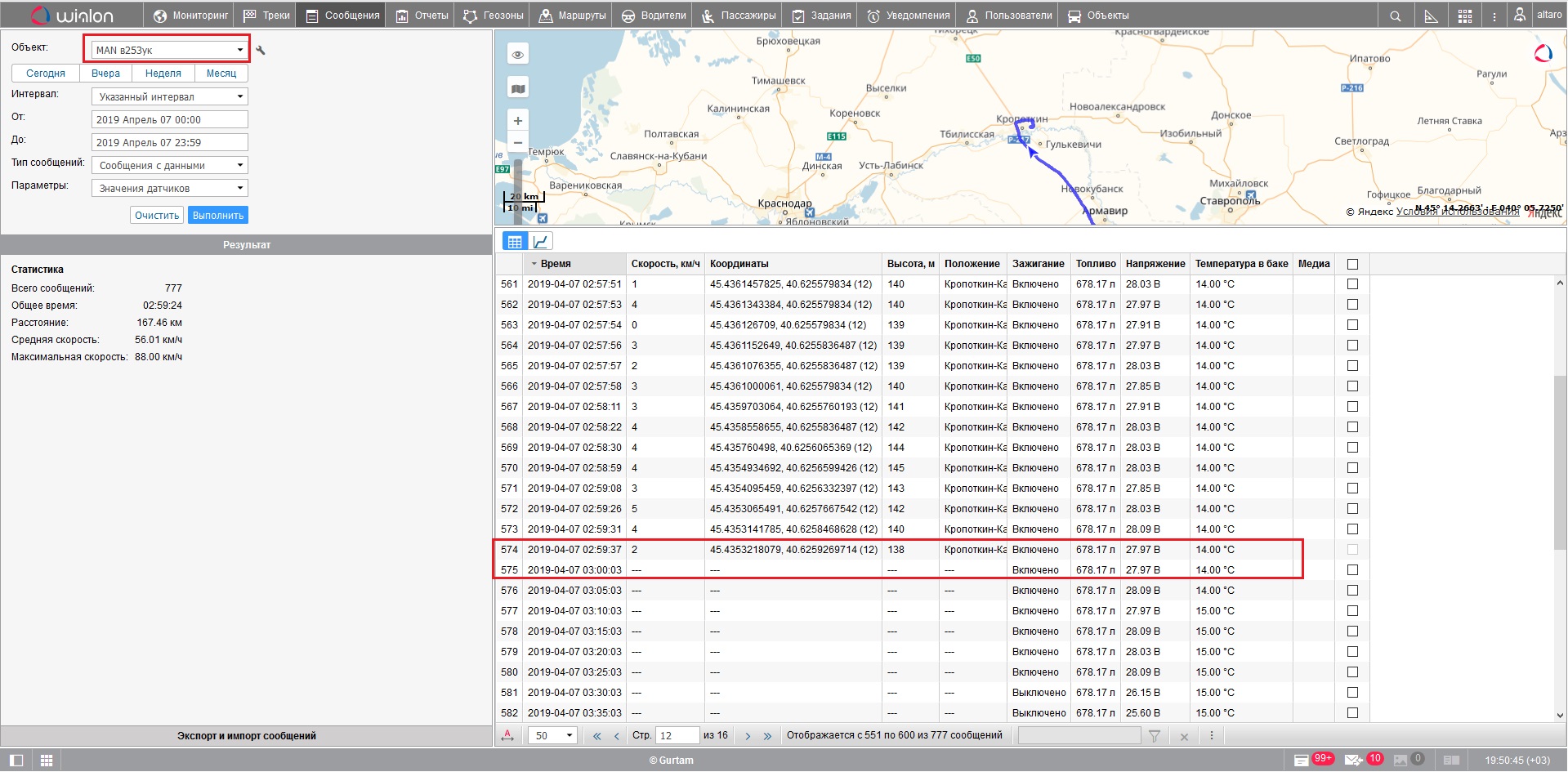

У нас 07 апреля ровно в 03:00 сообщения от терминалов стали приходить без координат (прилагаю скрин). Модели терминалов следующие:
- ASC-2, чип MGGS2217;
- ASC-7, чип ?;
- ASC-3 (моноблок), чип MGGS2217;
- ASC-3 (с внеш. антенной), чип ?;
- ASC-6 (под 285 приказ), чип MGGS2217.
