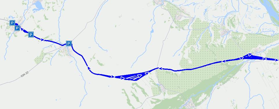

кто как что изобрел в работе с сат-лайтами (арнави) горбатыми? Ситуация собственно следующая: катаются эти приборы если есть покрытие сотовой связи и рабочая сим вроде как без проблем. Даже если "в голове 2099 год" - на сервере сделали подтяжку к текущему времени. Если же вышла из строя СИМ и прибор накопил в себя данные, то выгрузка всех данных при установке исправной СИМ происходит  в текущий день в текущее время  и получается какая то каша

Все понятно. Спасибо. Боюсь что пояснить как сделать корректировку со стороны платформы никто не сможет по одной причине - прибор накапливает в себя с датой из будущего. Выключили массу. Прибор потух. Включили массу. Какая у него в голове будет дата при включении - скажем так неизвестно. И непонятно как делать корректировку. Есть еще вопрос в следующем: прибор работает работает корректно и в неопределенный момент происходит неизвестное (скрины). Что то можно сделать в таком случае?

_Александр_ пишет:
Подскажите, пожалуйста, что за прибор? На каком приемнике собран?

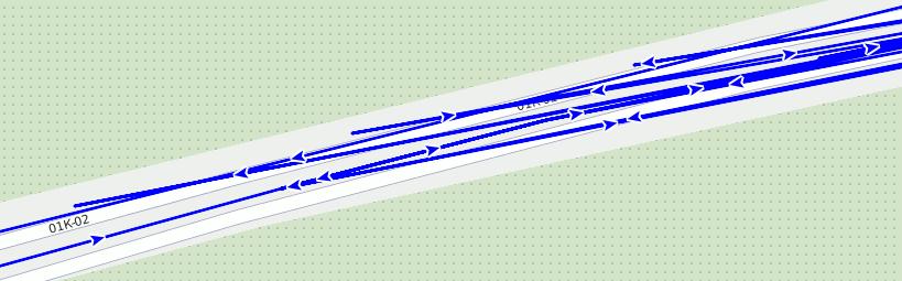

Прибор все тот же арнави 1 - сат лайт (горбатый который - с них я начал эту тему). К сожалению на данный момент сказать какой приемник не могу - все такие глюкавые приборы находятся в разъездах и пока до них мы не добрались. Но те которые доступны мне - имеют на борту MGGS2217 1349 (1329)ну и QUECTEL M95

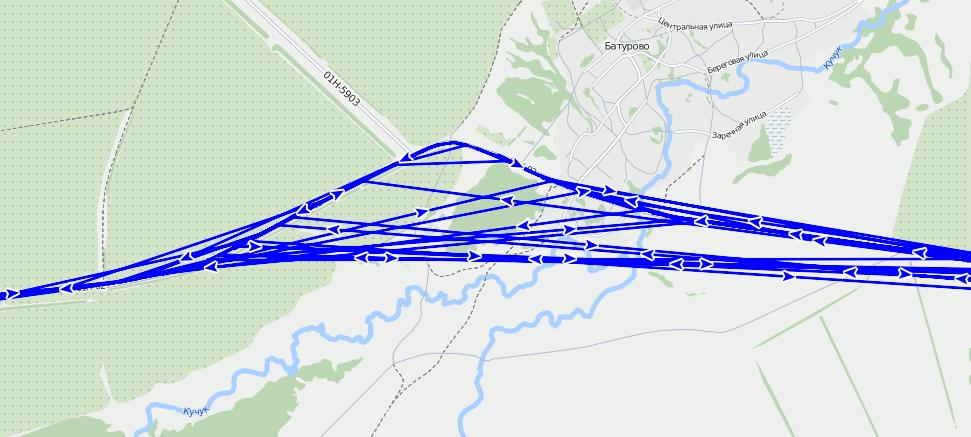

Добрый вечер всем!
Ситуация с блоками арнави (сат-лайт 1, гепард) следующая: приборы периодически раз в день летают в африку, азию и прочие регионы. Углы срезают. Производитель вообще пока ничего не делает, никак не информирует, девушка менеджер вообще не владеет информацией. Если гуртам может чем-то помочь, был бы очень благодарен.
471
Важно! 06 апреля 2019 - проблема с форматом даты GPS
Re: Важно! 06 апреля 2019 - проблема с форматом даты GPS
У нас тоже с блоками, которые на модулях Mstar MGGS2217 появилась проблема с периодическими полётами в Атлантику и Африку... Что делать - пока не очень понятно, т.к. проблема плавающая, поймать такой момент на испытаниях внутри офиса не удаётся.

russianhero, HellWood Данные полеты не похоже на проблему 06.04.2019
Лучше обсудить данные вопросы в соответствующих ветках обсуждения приборов.
P.S. у  Gurtam также нет информации по причине данных полетов. Насколько нам известно, старые приборы не поддерживаются производителем и вряд ли получится что либо сделать.
Наблюдал подобное на одном автографе gsm.

....не помню точно, но была вроде ветка про такие прыжки и локально происходило около аэропорта....возможно мимо хитрого ежика из антенн проехали. ...предположение.
