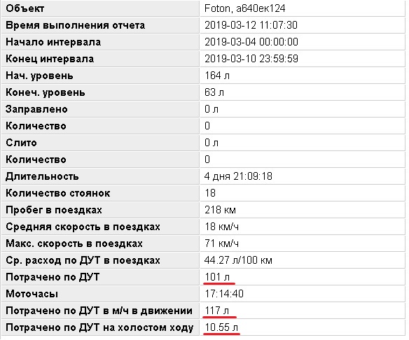

Присоединяю новый пример с несоответствием. В данном примере самый частый случай,  когда потрачено в сумме больше чем потрачено "По ДУТ"

Проблема в том, что из-за колебаний во время стоянок там система определяет отрицательные расходы. И если за весь интервал построения отчета таких стоянок очень много, то именно так и происходит. Общее потрачено за интервалы хх отрицательное получается и если это отрицательное число сложить с "потрачено в м/ч в движении" то сумма сойдется, но мы не показываем отрицательных чисел там и выглядеть отрицательные числа будут не очень понятно.

71
Устранение глобальной проблемы в калькуляции расхода топлива .

У меня - почти на каждой поездке, когда уровень на границе литра. Уровень с CAN "дрожит"  +/- литр, отсюда расхождения, если было несколько остановок

Эта ситуация в моей практике 100% всего транспорта. Обратнызх случаев когда сумма движение + холостой ход, показали бы "меньше" общего потраченного по ДУТ я не помню. Если встречу, то сразу оповещу.
Собственно с ней  и началась моя "борьба" за  отображение в "Виалоне" чтобы стало корректно. С завтра начну засылать Виалон и как альтернативно отображет в л.с.

Добрый день,
Расход на х/х не должен меняться если датчик правильно настроен. Собственно и сливы и расход считаются оба по отфильтрованным если в объекте не активирован расчет заправок/сливов по сырым данным.
Можете прислать мне в ЛС пример объекта со скачущим расходом на хх - постараемся выяснить в чем дело.
