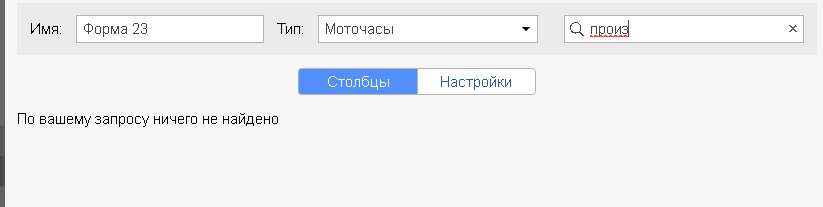

В таблице "Моточасы" имеются колонки "Ср. значение произв. датчика", "Мин. значение произв. датчика", "Макс. значение произв. датчика", "Нач. значение произв. датчика", "Кон. значение произв. датчика".

У меня нет этих полей в таблице "Моточасы":
Еще вопрос как в выводе таблиц сделать указание выбранного интервала отчета? Неважно где в шапке или в полях где уже идут данные по машинам. Может название смен?

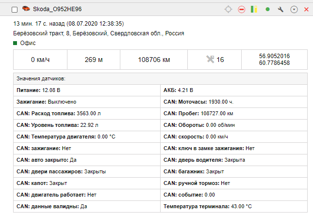

А что мешает копировать из состояния объекта в подсказке или рабочем списке?
+ открыть спойлер
Много простых вопросов по Wialon системе.
Или надо все разом скопировать и без значений?
  • Много простых вопросов по Wialon системе.

Re: Много простых вопросов по Wialon системе.
Спасибо за совет, но
Во-первых там не все датчики, во-вторых когда надо вписать в поле параметра имя другого датчика получается на много дольше.
Ringo пишет:
+ открыть спойлер
575

FAN Тогда предложение о доработке с детальным описанием того, что вы хотите.
Как я понял, вам не копирование как таковое нужно, а показ датчиков в списке параметров.
