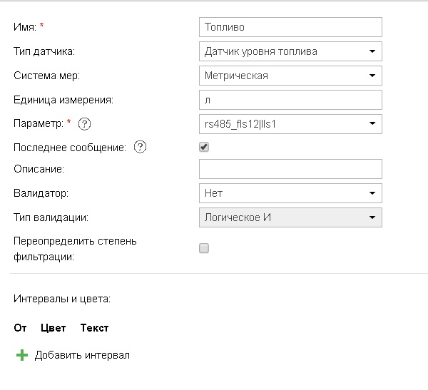

Был другой прибор там был датчки lls1, теперь новый прибор  и от не параметр fls_12 , чтобы сделать "проверку доступности параметров" мне достаточно в селекторе выбора источника данных датчика прописать через символ "|" новый и старый датчики?

lls1|fls_12
так должно работать, у нас работает

Работает , подтверждаю.
