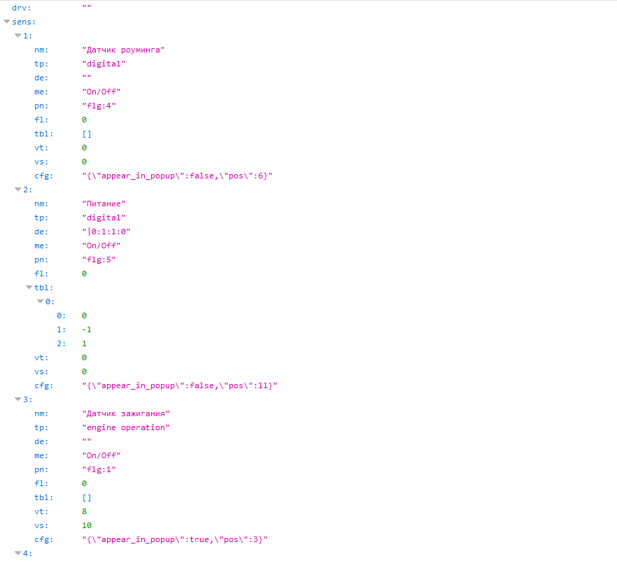

2)
На картинке 1_sensor.PNG изображен результат запроса: "http://adress:8026/ajax.html?svc=core/search_item&params={"itemId":439,"flags":0x00000800}&sid=youssid"
2_sensor.PNG  - "http://adress:8026/ajax.html?svc=core/search_items&params={"spec":{
                "itemsType":"avl_unit",
                "propName":"sys_unique_id",
                "propValueMask":"439",
                "sortType":"sys_unique_id"
                 "force":1,
                 "flags":0x00000800,
                 "from":0,
                 "to":0}&ssid=youssid"
Для первого варианта отображен список датчиков но там нет идентификатора датчика по которому можно получить данные датчиков за период, во втором варианте списка датчиков нет совсем, как сформировать правильно запрос?
1_sensor:
drv    ""
sens
nm    "Датчик роуминга"
tp    "digital"
de    ""
me    "On/Off"
pn    "flg:4"
fl    0
tbl    []
vt    0
vs    0
cfg    "{\"appear_in_popup\":false,\"pos\":6}"
nm    "Питание"
tp    "digital"
de    "|0:1:1:0"
me    "On/Off"
pn    "flg:5"
fl    0
tbl
0
0    0
1    -1
2    1
vt    0
vs    0
cfg    "{\"appear_in_popup\":false,\"pos\":11}"
nm    "Датчик зажигания"
tp    "engine operation"
de    ""
me    "On/Off"
pn    "flg:1"
fl    0
tbl    []
vt    8
vs    10
cfg    "{\"appear_in_popup\":true,\"pos\":3}"
2_sensor:
searchSpec
itemsType    "avl_unit"
propName    "sys_unique_id"
propValueMask    "439"
sortType    "sys_unique_id"
dataFlags    2048
totalItemsCount    0
indexFrom    0
indexTo    -1
items    []
  • 1С8 + Wialon Pro
  • 1С8 + Wialon Pro
1С8 + Wialon Pro
Re: 1С8 + Wialon Pro
Axelot1 пишет:
2)
                 "force":1,
                 "flags":0x00000800,
                 "from":0,
1_sensor:
drv    ""
sens
tp    "digital"
de    ""
me    "On/Off"
pn    "flg:4"
fl    0
tbl    []
vt    0
vs    0
nm    "Питание"
tp    "digital"
de    "|0:1:1:0"
me    "On/Off"
pn    "flg:5"
fl    0
tbl
0
0    0
1    -1
2    1
vt    0
vs    0
de    ""
me    "On/Off"
pn    "flg:1"
fl    0
tbl    []
vt    8
vs    10
2_sensor:
searchSpec
propValueMask    "439"
dataFlags    2048
totalItemsCount    0
indexFrom    0
indexTo    -1
items    []
В данном ответе id датчиков содержаться в поле "номер датчика", которые идут как элементы массива sens, т.е. 1, 2, 3 и т.д.
