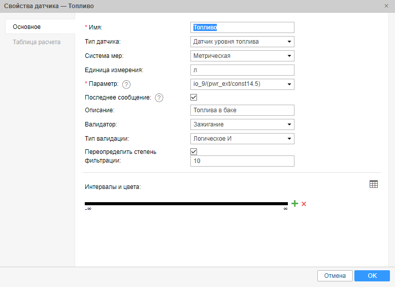

Настроил таким образом. Корректно?
Не имею опыта настройки к штатному ДУТ.

Maksim_S Что выдает настроенный датчик без валидации, когда зажигание выключено?
Если приходит "0", то лучше сделать немного по-другому:
Создать еще один датчик, например -  "_Топливо", только как произвольный и с тем же параметром, что в датчике уровня топлива "Топливо". Дальше ставим произвольный датчик "_Топливо" валидатором к уже имеющемуся датчику "Топливо" (проверяем на неравенство 0). Таким образом избавляемся от ложных сливов, когда зажигание выключено.
Отметку "последнее значение" не ставим, тогда любое последнее известное значение будет текущим.
У всех свой подход. Экспериментируйте! Все получится.

Датчик выдаёт значение 174, что соответствует 0,174В при выключенном зажигании. т.е когда зажигание выключено то в баке получается 43 литра. Как быть?

Maksim_S Если значение датчика не меняется при выключенном зажигании, то валидатор не нужен. Если меняется - нужен валидатор плюс указать нижнюю и верхнюю границу во вкладке "таблица расчёта" датчика "Топливо", которая будет содержать приемлемые значения. В принципе, если корректно прописать эти границы, то валидатор может и не понадобится.

174 это значение не подключенного датчика, т.е. это значение висит на нем постоянно, даже если не подключать аналоговый выход к штатному ДУТ. Я учел это при внесении тарировочной таблицы. Получается при включенном зажигании напряжение изменяется в сообщениях+эти постоянные 174. Когда зажигание выключено в поле Топливо на объекте пишет 43 литра, хоть это и не верно. Как от этого избавиться?

Покажите тарировочную таблицу для датчика "Топливо", пожалуйста.

Maksim_S Нижнюю границу ставьте 176, верхнюю 3003. Галочку "применять после расчета" не ставим.
Будет отрезать значение ниже 176, соответственно не покажет полный бак в 50 литров. Но на штатном датчике высокой точности ни кто и не обещал.

Спасибо большое за помощь! А как теперь сделать, чтобы при выключенном зажигании он не показывал 43 литра, а значение которое было при включенном зажигании?

Для начала надо убрать галочку "последнее сообщение" в настройках датчика.

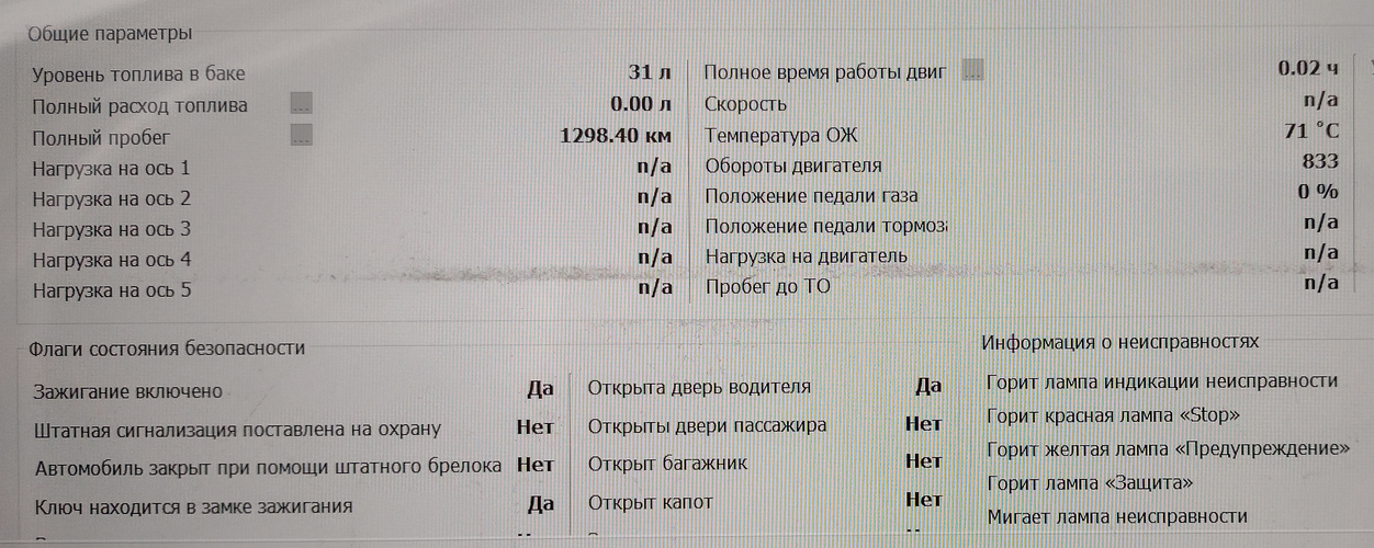

Там точно есть зажигание, обороты, работа двигателя, температура ож и педаль тормоза. Плюс немного шняги по подсистемам, но ничего полезного для мониторинга. Тупая и пустая машина.

Partyзан пишет:
Добрый день, на Ларгусе 2022 год 8 клоп есть кан-шина? Со слов монтажника на витой паре за панелью приборов - нет напряжения на can l и can h, на диагностическом разъёме не смотрел
Разъем диагностики, в бардачке, там кан и топливо... Смарт 2435 все прекрасно видит...

Подскажите как сформировать более ровный график штатного датчика, в связи с его жесткой зависимостью от бортового напряжения?  Заметили что как только подходит значение к 14 вольтам бортсети то резко возрастает значение и на датчике, что вызывает подскоки в эти моменты. Интересует именно не сглаживание в свойствах датчика, а какая-то математическая формула на входных данных.
87
Лада-Ларгус
Re: Лада-Ларгус
24Glonass пишет:
Поможет только установка стабилизатора (кренка) по питанию прибора.

Лада-Ларгус
Re: Лада-Ларгус
[ZLOY пишет:
GLB]Разъем диагностики, в бардачке, там кан и топливо... Смарт 2435 все прекрасно видит...
Подскажите какие настройки кана выставить чтобы уровень топлива увидеть?
89
Лада-Ларгус
Re: Лада-Ларгус
А то у нас новая Лада Ларгус, потеряли не знаем где аналоговый уровень топлива найти, вероятно все в кане? Панель вот такая:
8450093283

Добрый день! Подключал подобный санкционный Ларгус к S-2435. Топливо есть в can. Программа от Весты.
